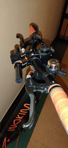

Olyan kérdésem lenne hogy:
Gopro mount adapter esetleg létezik 22mm kormányra?
Vagy valami megoldással fel lehet rá szerelni?
Ami van nekem, az a felső része a gopro résznek, amit a kormányon lévő cucchoz lehet csavarozni.Van egy gopro mount kompatibilis bicaj lámpám, de:
Mivel a Garmin mount szíja csak 31mm átmérőjű kormányt támogat, és van gopro lámpa talp, gondolom azt egyszerűbb adoptálni.Oda az első csőre akarom rakni, mivel ott lenne a legjobb helye. Ahogy látszik, 3 réteg gumi se tudja megfogni a 10mm különbséget.

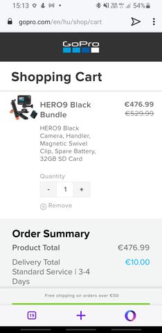

Az 50 dolcsit holnap vagy hétfőn fogja vonni külön.
Mondjuk kiváncsi lennék mi van ha "nem tudja" vonni. Akkor beterhel a 329 - 479 közötti összegre? És azt hogyan hajtja be? Revoluton lehetne csak erre a tranzakcióra simán csinálni egy virtuális kártyát. Na mindegy, én nem mertem megjátszani.
szerk: nekem feladták másnap és csak harmadnap terheltek elvileg. De logikusan nem kéne feladniuk a kamerát ha nem tudja az előfizut levonni.
Darko
Így van!!!
Be kellett ismét regisztrálnom magam, másik userre, és ment is simán. Sőt végül 329 eur-t vett csak le a számlámról.
Ezt most hogy??? -
Tuninger
Pedig user error lesz, mert nekem a 4. az nem a review hanem a gopro sub...
Míg neked Darko ez hiányzik. Ergo te egyszer ezt kivetted a kosárból és max utána raktad vissza mikor írtam a fenti hozzászólást.
Ürítsd a kosarat és add hozzá újra a boundlet.Szerk: viszont ha már van gopro előfizud és be is vagy vele jelentkezve akkor erre az accra nem érvényes az akció, csak új userre. Lépj ki és reggelj új accot amikor majd felkínálja

Darko
Gopro.com oldalán a hero9 bundle verziót holnap (pénteken) lehet csak 200usd kedvezménnyel megvenni?

A gopro.com -on most BF van. Legalábbis az egyik, mert november végén szokott lenni az "igazi" a normál helyeken. Várható most később is, esetleg kedvezőbb árakkal, vagy ez van és kész?
Go pro Max-ban gondolkozom, ez most 430 EUR (tokkal, 64MBs kártyával és 1 év GOPRO előfizetéssel). Megéri rácsapni? -
