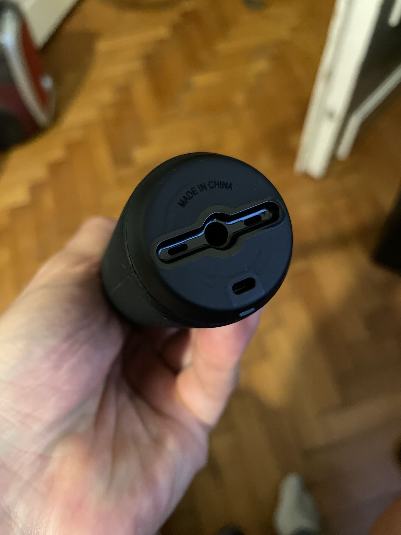

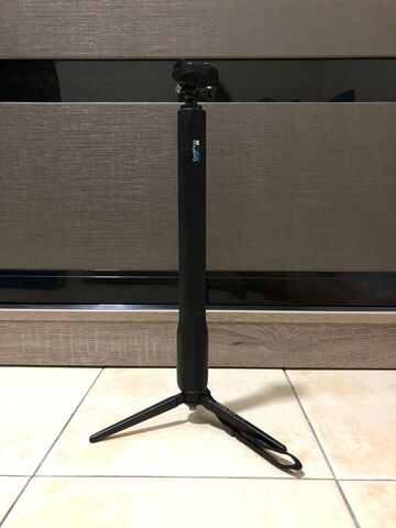

nem, én csak egy ilyen stabil talpat keresek egy szelfibothoz, aminek a tetején egy 360 kamera van
szerk: asszem meg is van. esetleg ilyen itthon, hasonló árban, hogy ne kelljen 1 hónapot várni?

aszta!
pont ugyanilyet kerestem én is tegnap
vmi olcsó ám jófajta ebay-es cucc linkje jól jönne
