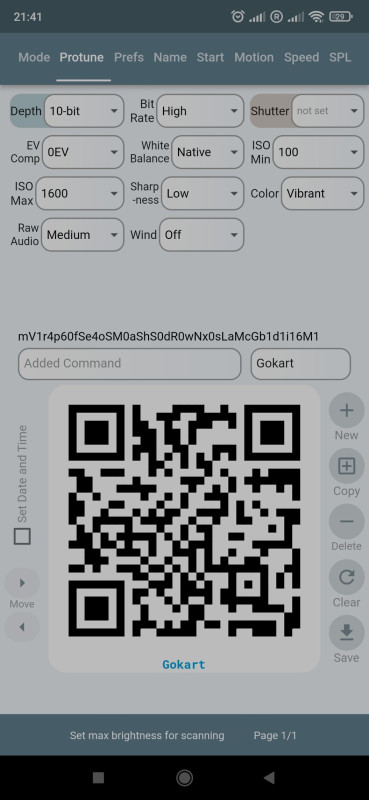

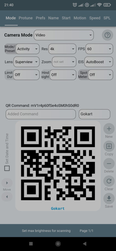

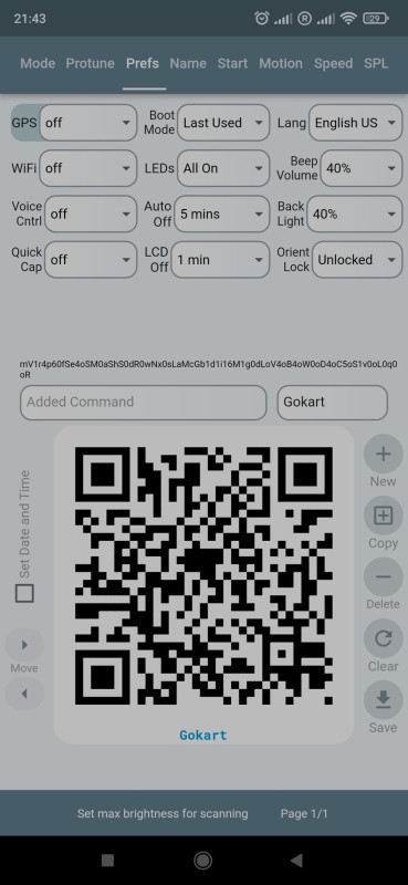

Valamit elszúrtam mert a video az éjszaka az alagútban effekt.
A neoncsöveken kívül semmi sem látszik.
Szerencsére észrevettem, és a következő menetet "gyári" beállítással vettem fel, az egész tűrhető a körülményekhez képest, DaVinciben kicsit feljebb toltam az árnyékokat így nem annyira sötét a kép.
De, hogy miért lett annyira sötét, pedig a lentebb linkelt beállítások és amit még kiegészítésként javasoltál. -

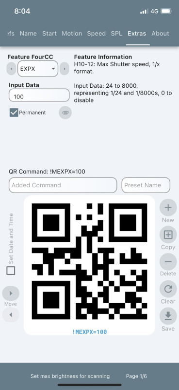

Én mostanság elkezdtem úgy használni a goprot, hogy 30 fps-en megy, de 1/50 vagy 1/100 záridőn. Így smoothabb mint 24-25 képkockán lenne, de a záridő miatt nincs flickering gyenge minőségű fényforrásnál..
Ezt csak GoPro Labsszal lehet elérni, az EXPN / EXPX (minimum / maximum záridő) beállítással, mert egyébként csak a képkockasebesség töbszörösét használná a kamera, ami 30 fpsnél 1/60 - 1/120, aminél villoghatnak ledek/fénycsövek.Ha nem akarsz ezzel bajlódni, rakd be fixen 1/100 záridőre, a többi mehet automatán és 25 vagy 50 képkockán. Látószögnek Wide/Superview/Hyperview, mert a linear csökkent a sebességérzeten, kevésbé látszik akit előzöl és jobb az élmény ahogy bedőlsz így a horizont lock sem nyer.
Röviden: 4K 25 fps (mert itt van zajszűrés ellentétben az 5.3K 25tel), Superview, normál, AutoISO 100-1600, Natural.
A 1080p 50 fps Superview is jó választás, jobb a zajszűrés és a részletesség sem rossz. -
