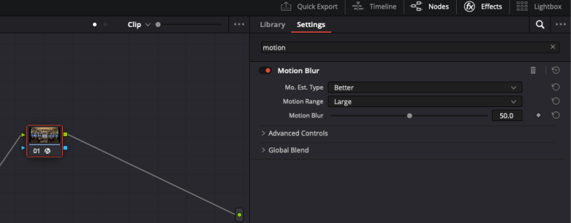

a jelenlegi videóidon is ki tudod próbálni, csak kisebb értékre kell állítani a slidert. Így látni fogod hogy esetleg hol hibázik az algoritmus.
Én egyébként 50fps-ben vennék és 25fps-re tenném a timelinet, de 48/24, 60/30 is mind működőképes, a lényeg hogy 2x fps a timelinehoz képest.

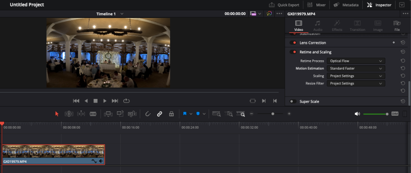

Igen, mert ha 30 fpses felvételt ráraksz 24fpses timelinera, minden másodpercben el kell dobnia 6 framet, így darabos lesz az egész.
Ha a jövőben kerülsz olyan szituációba, hogy különböző, nem egész számú többszörös képkockaszámmal rendelkező felvételt kell raknod egy timelinera, akkor ha a klippen a következőt átállítod, a resolve kiszámolja a hiányzó képkockákat és nem lesz darabos:
Hátránya, hogy meglehetősen számítás igényes.Nade!
Ha most az OA5-el felveszel 48fpsben, rárakod 24fps timelinera, ezt nem kell bekapcsolnod, hiszen 2x az arány, minden második framet kell eldobnia, nem lesz darabos viszont tudsz lassítani szépen ha szeretnél.
Vagy, amit én csinálok, tudsz hozzáadni mozgás elmosást, így megkapva azt a "filmes" hatást ami miatt érdemes 24fpsen menni:
24fps timelineon 24 fps felvételhez a fenti slider 26-os értéken ad szép eredményt, 48fpsnél kb 50-en, 60fpsnél (Optical flowval megtámogatva) 70-es értéken. Minél több fpsből tud dolgozni annél kevesebb képhibával, annál pontosabb mozgáselmosással lehet dolgozni. Csak egyenes arányban nő a számítási igény is.
Én kétféle rendert szoktam csinálni a vágott videóból, egy 24fps-es motion blurosat és egy 60fps-es blur nélkülit.
