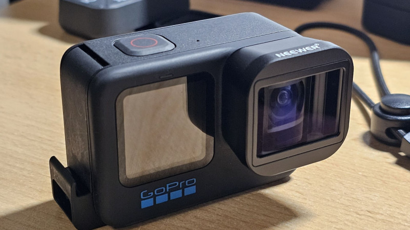

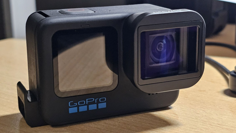

Van egy Anamorhic lencsém:
Kíváncsi leszek, ma kipróbálom...

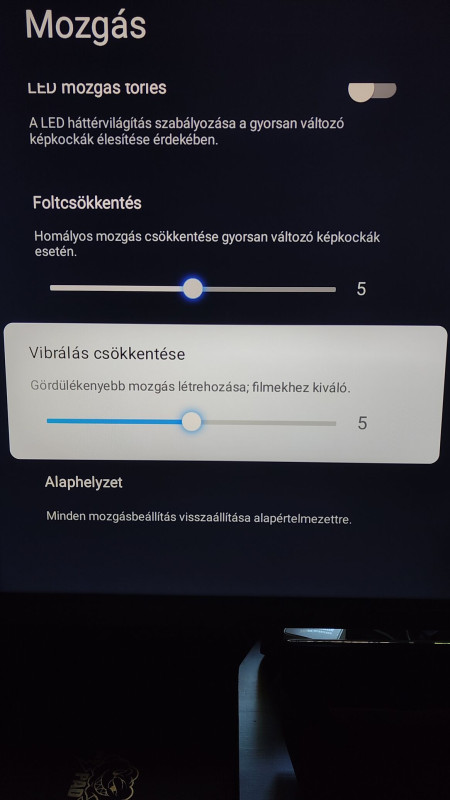

Emeled az FPS-t akkor folyósabb simább lesz a körbe fordulás, de ahogy írtam a megjelenítő képességei is rengeteg segítenek.
Nekem a TV-n ez az opció segít a sima mozgás megjenítésben, de túltolni nem szabad mert artifactol kép tőle.

Ez az interpoláció. Ami a 25 Fps miatt van. Magasabb 50-60FPS esetén kevésbé jelentkezik.
Következő módokon lehet kiküszöbölni :
1. Olyan TV-n vagy megjelenítőn nézed ahol van jó mozgásmegjelenítés és állítani lehet a "mozgás közbeni vibrálást", ezt Tv válogatja hogyan nevezik. Én TV-men is lehet állítani és a 30FPS-es felvételeket szépen kisimítja. Viszont nem lehet túltolni, mert akkor arfifactol az objektunok körül, és ilye elmosódást visza a képbe.
2. Gondolom motion blur-rel is lehet kezelni, de az az élesség rovására megy. ebben nincs tapasztalatom én nem használom, személy szerint nekem nem tetszik.
3. 120FPS-el veszed fel a felvétel és szerkesztéskor 4X-es lassítással szép folyós képet kapsz a végén meg 30Fps-re rendeled így . Én ezt használom legtöbb esetben, mert 120FPS anyaggal azt csinálok amit akarok. Vagy 100Fps a felvétel és 25Fps rendelés esetén ugyan csak 4X lassítást alkalmazhatsz.
A linket felvétel iszonyat jól nézne ki a belassítva szép lassan fordul körbe minden apró részletet lehetne látni. Szokottam úgy motoros videót vágni, hogy kanyar közepéig normál a sebesség aztán csinálok egy 4X-es lassítást a kanyar folytatására. Szerintem marhajól néz ki.
UI: Ha monitoron nézed a videót az nem tudja a képfrissítést 25Hz-re levenni. TV, projektor le tudja, ez a kadenciahelyes lejátszás. Ami videókat csinálok rendszerint a TV-n vagy projektorom nézem mert tudják a 30Fps lejátszást. Ennek ellenére a megjelenítő elektronikának még dolgozni kell hogy a 24,25,30 FPS felvétel ne legyen kocsonyásan remegő olyan jeleneteknél a amiket linkeltél, azok hozzák legjobban elő. Majd vágok egy példát. -

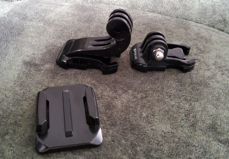

Nekem van eredeti meg utángyártott pánt is. Az eredeti ezerszer kényelmesebb valamint sokkal stabilabb mint ahogy írod is

Igen van a mellkaspánton helye, most is abba van a sima kicsi.
Azért kell ez a nagy, hogy ne a lábamat vegye állva ereszkedésnél.
Igen stabilnak stabil de azért neked is "lötyög" benne nem?
Tehát nem tutira passzentos....vagy? -

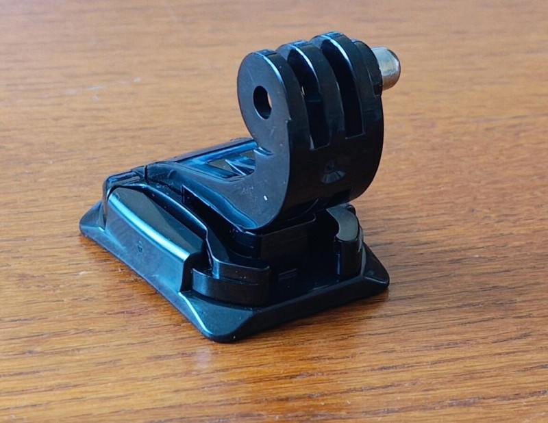

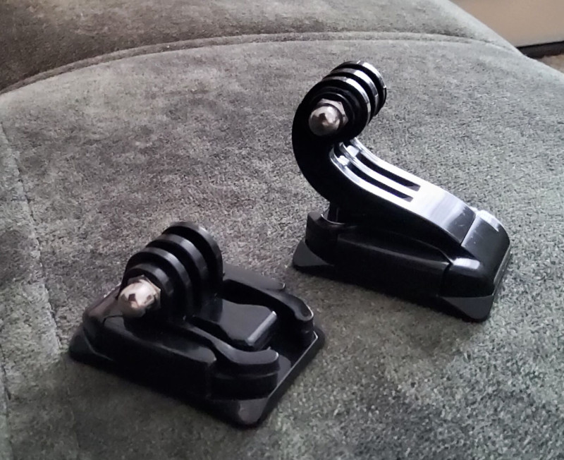

jilian

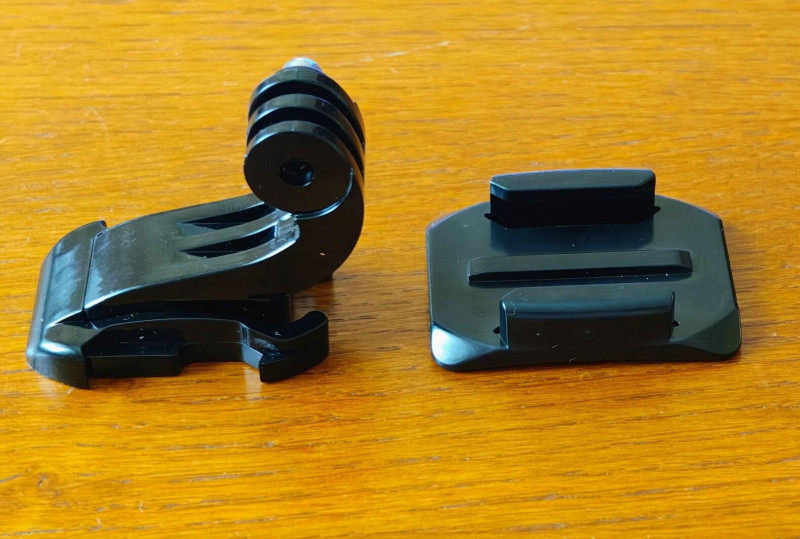

Szeretnék venni egy ilyet, hogy a kamerát feljebb tudjam állítani mell pánton.
Mivel ugyan ez van kicsiben ami eléggé lötyög, itt is írják hogy ez ugyan olyan "fos".
Tudtok olyat ami passzentos? -

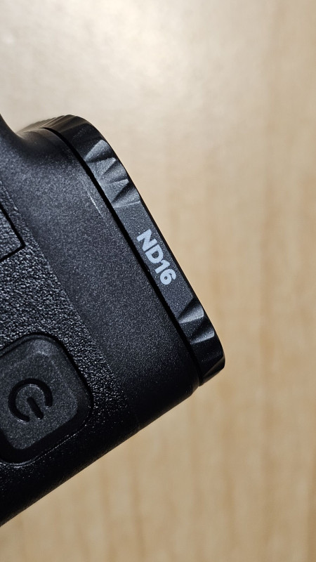

Minél több a forrás fps, annál pontosabb a motion blur. Én 60 fps-el rögzítek, 24 fps a timeline, és a 60-as forrásból már tényleg nehéz észrevenni a hibát.

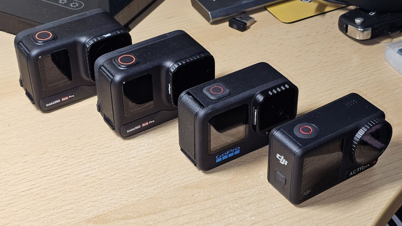

#5550
Az Action 4 a legkisebb és legkönnyebb a trió közül. A fenti képen is látszik.

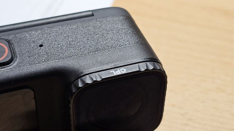

Én a gyors mozgások miatt használok ND-t a drónokon főleg, de a kamerán is ha arról van szó. Az ND/PL jön be a legjobban, mert a polarizálás miatt szebb a kép, szebbek a színek és csökken a tükröződés. Sőt, belelátni a vízbe is. Még a Mura sötétbarna vizébe is
A Balaton viszonylag tiszta vizénél nagyon látványos, tengeren még inkább.A CPL a polárszűrő, ez nem irányított, hanem "körkörös" ha jól tudom (Circular Polar Filter). A GoProhoz állítható szögű ND/PL-eim vannak, és a drónokhoz is. Itt be kell állítani az átengedett fénysugarak szögét, irányát, hogy jó legyen az eredmény. Ezért van rajtuk tekerő.
Gyors, vagy viszonylag gyors mozgásnál a kép alja bekockásodik, még 60fps-nél is. Ezen lehet csökkenteni az ND sötétítéssel.

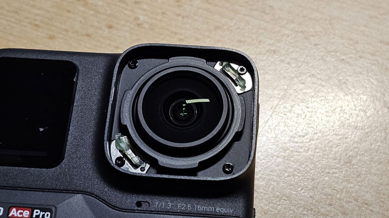

Az Insta lencsevédője sztem gyárilag oda van ragasztva:
Ez reccsen amikor először letekered. -

Akkor lehet a 16 a tökéletes kompromisszum, nem tudom én nem próbáltam, láttam youtube videókat ahol 32-est raktak, sztem az sok.
A 8 igazából a méretben lóg ki úgy tudom, 5-6-7 aztán 9-10-11-12 ami egyforma, de lehet nem jól tudom...(nincs lecsavarható lencse)
Motion blur davinciben nem tökéletes, de ha nem állítom meg és vizsgálom a képet, akkor a 30fps kicsit darabosságát elég jól "elmossa" de sajnos nálam olyan hiba is előjött, hogy árnyékos részbe érve (mozgásnak vette) a tükröt is elmosta- elnyújtotta. -

Nekem a 9-esen volt egy 16-os ND, de én nem a motion blur miatt tettem fel. Egyébként a széleket így is elmosta, de nem volt meg az a száguldozás érzés, szimplán csak olyan lett tőle a kép, mintha életlen lenne a széle, szét lenne esve. Mondjuk ez engem nem zavart (mert a yt feltöltésnél úgy is rengeteget ront a minőségen), de legalább nappal szembe nem égett ki a kép. Nagyobbat nem raktam rá, mert azt már túl sötétnek ítéltem.
Amúgy, nem tudom a 8-as pontosan milyen kialakítású, de én az 5-ösre (2018 igazából) simán rá tudtam húzni a 9-esét (ez ugye olyan amit a lencse elé raksz fel), ugyan látszott hogy nem rávaló (pl a szélén elállt), de a kamerába ez nem látszódott. -

Viszont a lencse védő cserélhető rajta, van hozzá ilyen kitt szerszámmal, nem ragasztott hanem "bajonett" záras. Ennek a videónak a végén látszik hogy cseréli [link] illetve ezen a videón is cserélik a lencsét. [link]

Szűrőt tettél már rá? Én vettem egy szettet, és amikor levettem a gyári lencsevédőt, reccsent egyet. Akkor engedett el a ragasztó, amivel oda volt ragasztva. Érdekes megoldás mindenesetre. Tudom, hogy a párásodásra figyelni kell, de azért hadd cseréljek már lencsevédőt, ha akarok. A szűrőket is csak így lehet feltenni.
