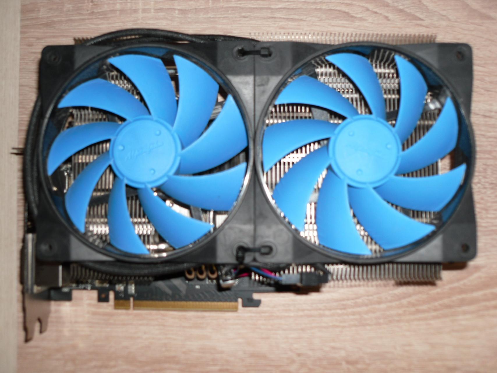

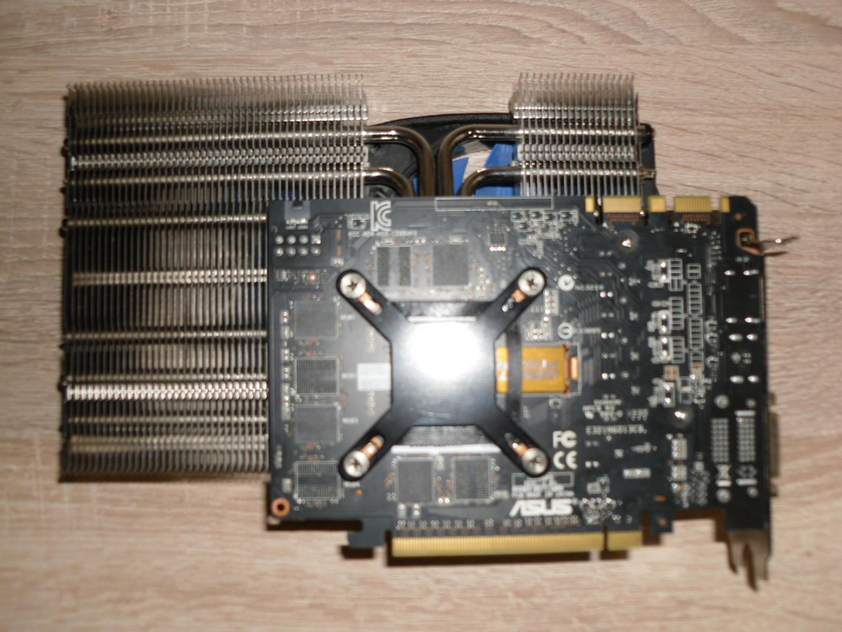

Korábban ígértem, hogy kipróbálom a megszokott babrálásom a GTX 760-on is. Mivel az ASUS Top SSU-ja le van védve garanciamatricával, így Smiti Barátomnak hála
egy még nem matricázott DC2OC-n sikerült összehoznom a "szokásost", íme:A kártya OC szempontjából nem túl acélos, köze sincs a techpowerup-on látott testvér eredményeihez, de az "enyém" - á lá Tanú.
+115MHz-et sikerült adni a GPU-nak (non-boost 1120MHz, AB-ben ez érdekes módon 1240MHz-es boost-ot jelent, de a GPU-Z ezt csak 1187MHz-nek látja, no de mindegy...), míg +575MHz jött össze VRAM vonalon. A GPU hőmérséklet Valley alatt 52-53°C körül alakult.
Vigi
Vigneau
És a DC2OC-re legalább már rá tudom majd pakolni az MK-26-ot. Már ha a Direct Power is úgy akarja.
Azért ha még teheted, lesd meg, hogy a volt SSU-m, vagy a leendő DC2-m bírja jobban szusszal. Kíváncsi vagyok, hogy a 8+2 fázis érdemben valóban többet tud nyújtani, vagy csak marketing.
