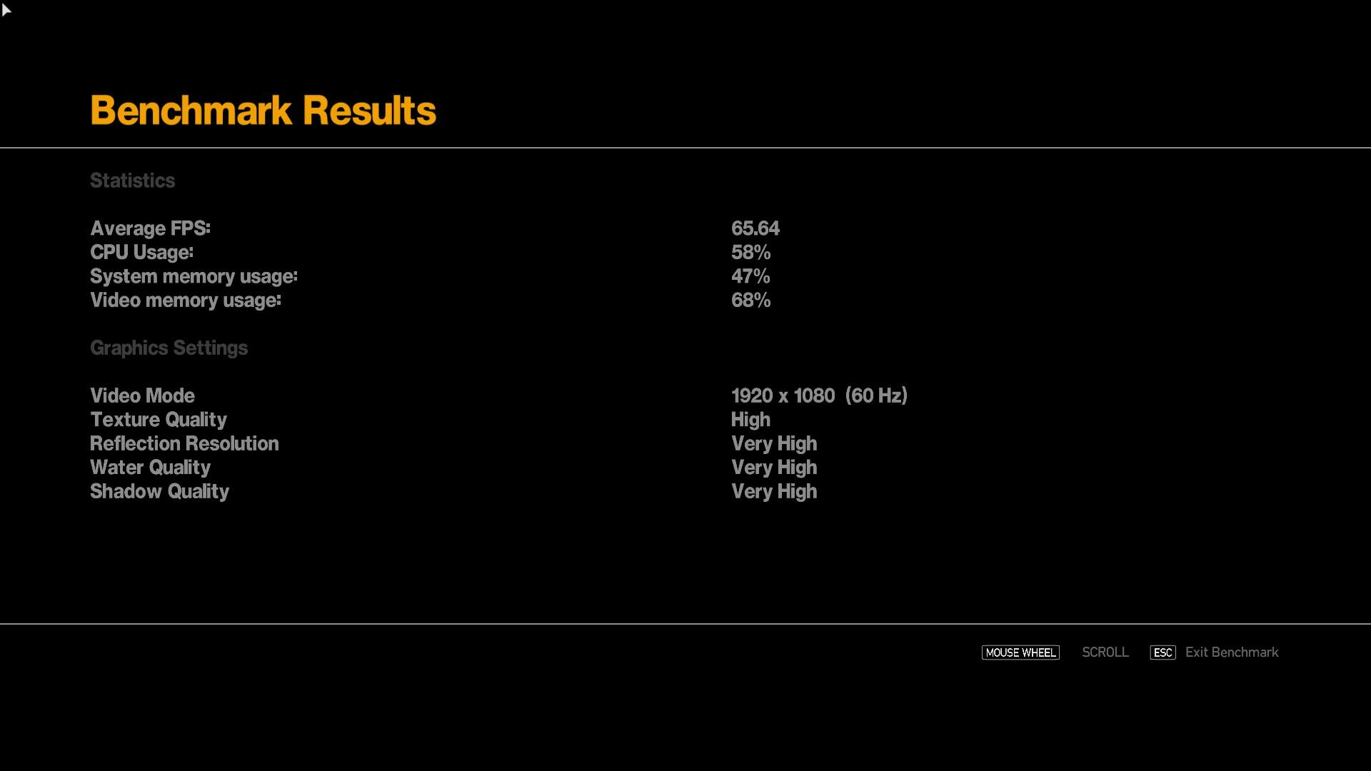

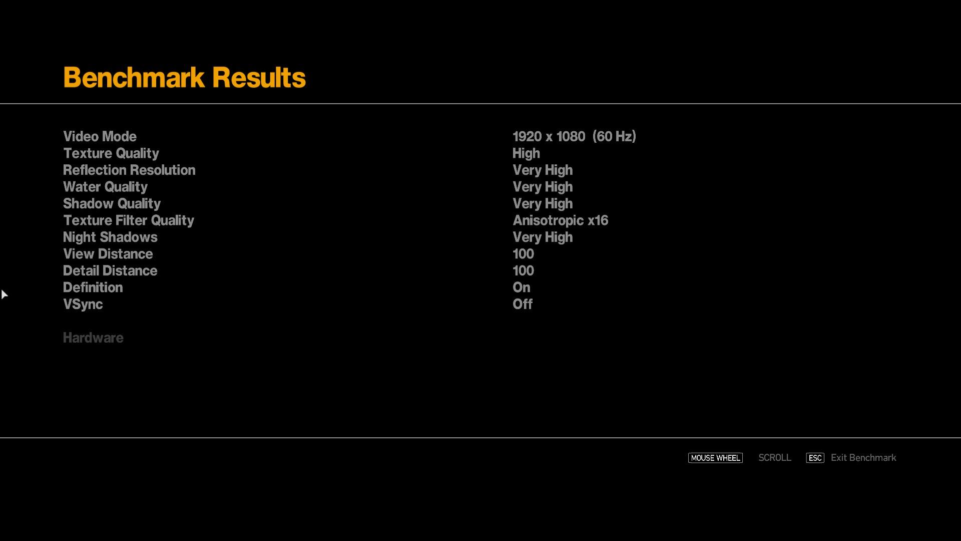

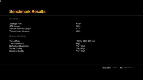

MotionBlurStrength: 0.000000A játékba épített benchmark mérései alapján rögtön menüből indítva:
Frames Per Second (Higher is better) Min, Max, Avg
Pass 0, 8.692562, 114.705933, 64.990761
Pass 1, 51.257206, 107.141655, 62.115627
Pass 2, 34.650551, 115.543365, 62.863762
Pass 3, 29.426462, 127.669708, 64.336449
Pass 4, 29.494108, 135.805466, 68.189018 -

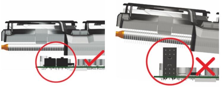

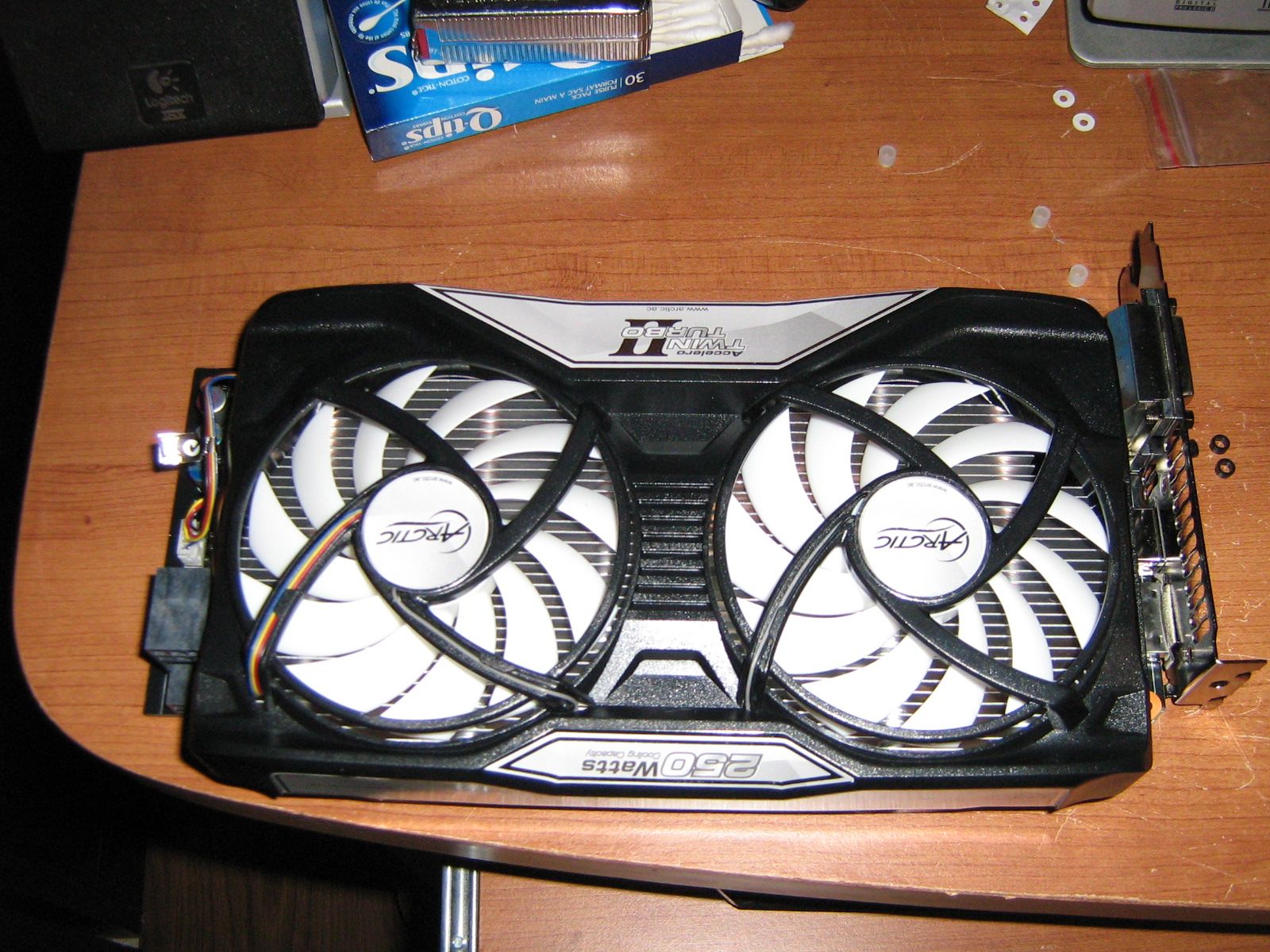

Ami süni jár az Accelero Twin Turbo II mellé az elég lehet. De nézd meg a képeket ott ha minden igaz akkor látszik, hogy minden fontosabb részre került süni.
Puma K
HornedReaper
#31123
Helló!
Szerintem ez lesz rá a legjobb megoldás: Accelero Xtreme IIIViszont vásárlás előtt járj utána mindennek, mint pl hogy a tápcsatakozása milyen elrendezésű:
Most nézem, hogy egymás tetejére van rakva a tápcsati a referencia GTX 680-on, így az Accelero Twin Turbo II is jó lesz rá:
Még több kép és infó: Accelero Twin Turbo II Installed on GTX 680

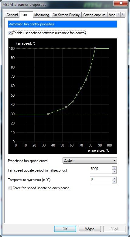

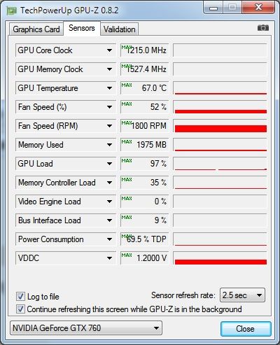

Első körben ezt sikerült elérnem az Asus GTX760 DC2 OC kártyával, a saját ventiprofilommal:
Ezeket az értékeket GTA V-ben autókázva értem el 15-20 perc után.
A ventiprofilt hogy lenne érdemes még finomhangolni?

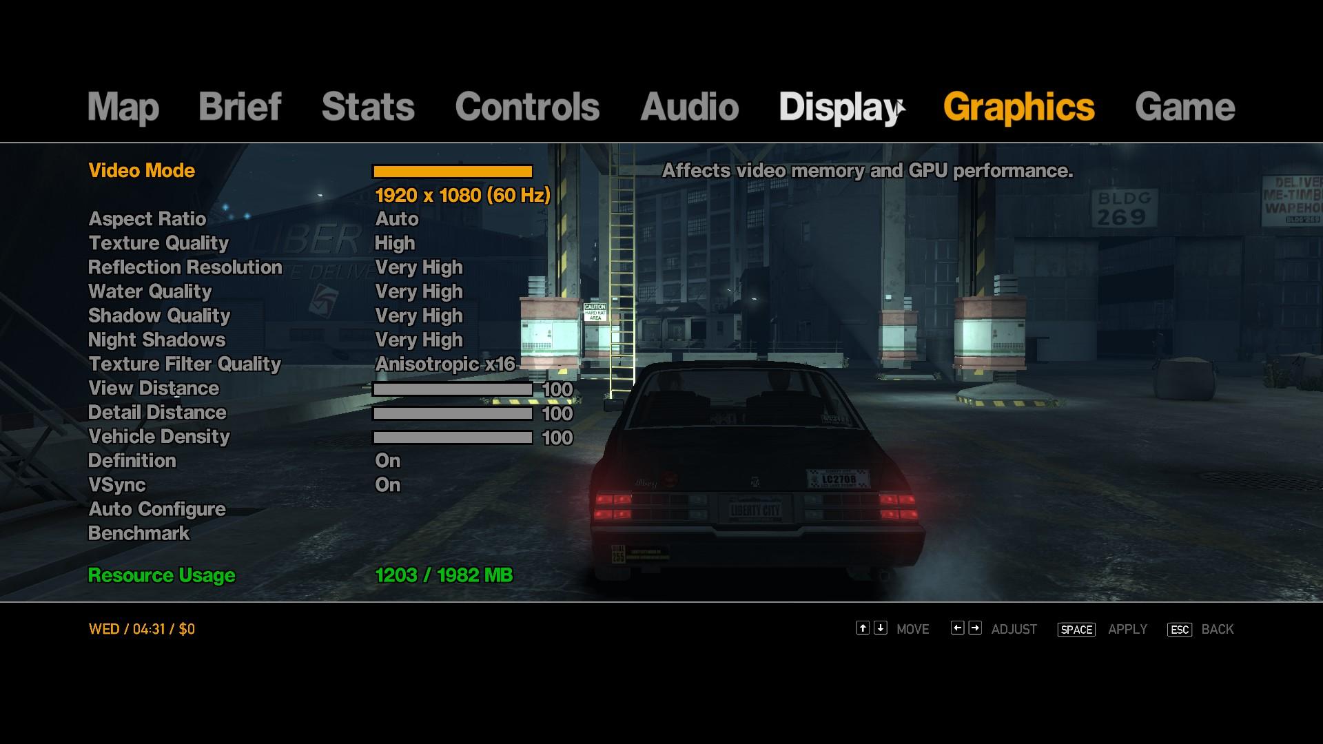

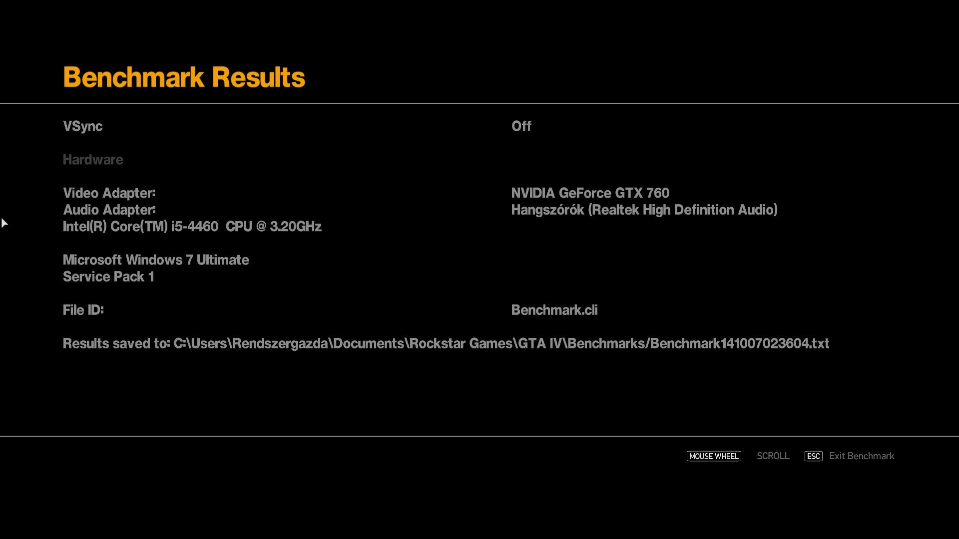

Dobáljatok fel bench eredményeket GTA V-ből: Settings -> Graphics, majd graphics-on belül nyomd meg a TAB-ot.
A lényegesebb részeket kimásolva, és hogy kinek milyen gépe van és pontosan milyen GTX 760 van a birtokában, mennyi a max boost órajele, és milyen drivert használ, a játék milyen verziója van fent (ez később lesz érdekes látni, hogy mennyit javítottak-rontottak a driverek és játék patch-ek.)
PL így:
- Asus GTX 760 DC2 OC 2GB GPU max boost: 1163Mhz, VRAM: 3005Mhz, driver: 350.12 WHQL
- i5-4460@3.2Ghz
- 8GB/1866Mhz
- 128GB SSD: Windows 7 64Bit
- 1TB HDD@7.2rpm: GTA V build: 323, online 1.24Frames Per Second (Higher is better) Min, Max, Avg
Pass 0, 34.217304, 83.428650, 59.057068
Pass 1, 56.266010, 61.778000, 59.011242
Pass 2, 11.822209, 63.426888, 58.767765
Pass 3, 52.681767, 66.394348, 59.008591
Pass 4, 10.896108, 82.865440, 58.688869...
=== SYSTEM ===
Windows 7 Ultimate 64-bit (6.1, Build 7601)
DX Feature Level: 11.0
Intel(R) Core(TM) i5-4460 CPU @ 3.20GHz (4 CPUs), ~3.2GHz
8192MB RAM
NVIDIA GeForce GTX 760, 2088MB, Driver Version 350.12
Graphics Card Vendor Id 0x10de with Device ID 0x1187=== SETTINGS ===
Display: 1920x1080 (FullScreen) @ 59Hz VSync ON
Tessellation: 2
LodScale: 0.800000
PedLodBias: 0.200000
VehicleLodBias: 0.000000
ShadowQuality: 1
ReflectionQuality: 1
ReflectionMSAA: 0
SSAO: 2
AnisotropicFiltering: 16
MSAA: 0
MSAAFragments: 0
MSAAQuality: 0
TextureQuality: 1
ParticleQuality: 1
WaterQuality: 1
GrassQuality: 0
ShaderQuality: 1
Shadow_SoftShadows: 2
UltraShadows_Enabled: false
Shadow_ParticleShadows: true
Shadow_Distance: 1.000000
Shadow_LongShadows: false
Shadow_SplitZStart: 0.930000
Shadow_SplitZEnd: 0.890000
Shadow_aircraftExpWeight: 0.990000
Shadow_DisableScreenSizeCheck: false
Reflection_MipBlur: true
FXAA_Enabled: true
TXAA_Enabled: false
Lighting_FogVolumes: true
Shader_SSA: true
DX_Version: 2
CityDensity: 0.600000
PedVarietyMultiplier: 0.700000
VehicleVarietyMultiplier: 0.700000
PostFX: 1
DoF: false
HdStreamingInFlight: false
MaxLodScale: 0.000000
MotionBlurStrength: 0.000000A játékon belüli memóriacsík színe is érdes lehet, de leginkább az értékek, hogy mennyit is eszik.

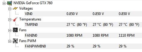

Helló!
Rakd fel ezt a programot: HWMonitor
Indítsd el ezt, és azt a játékot aminél tapasztalod a problémát.
Amint jön a gond, alt+tab-al nézd meg a maximum hőfokokat (VGA és CPU).Lehet túl magas és vissza veszi valamelyik az órajelet. A házad kivételével kb mindent leírtál ami fontos, plusz a procin milyen hűtő van?

A játék grafikai beállítások menüjében 1982MB-ot ír az elérhető VRAM-ra.
Játék közben a térképen rohangálva 1813MB-ot használ az FPS meg 60 körül mozog.Ha bekapcsolom a felvételt akkor 1510MB-ra esett most be a VRAM használat, 20-30 FPS között mozog és jönnek a bugok.
Viszont ha leveszem 2560x1440-re akkor 60 FPS meg van 1070MB-os VRAM használat mellett, ha bekapcsolom a videofelvételt akkor 1230MB-ra ugrik fel a használat és szintén tartja a 60FPS-t.
Annyira nagy probléma nincs, csak annyi, hogy ha videót akarok felvenni akkor 4GB-os GTX 760 kellene a GTA IV EFLC-hez.
Lehet cserélni kéne egy GTX 980-ra?

FLATRONW
#29968
Az csak akkor megy ha az alap GPU-Z ablak van megnyitva, viszont ha behozod ezt a %-os okosságot kiíró ablakot akkor nem engedi megnyomni a beépített GPU-Z printscreen-t.
(#29971) kaktusz0906
:Helló!
Rakd fel a GPU-Z nevű programot pipáld ki, hogy log-oljon (mentsen) és miközben fut a GPU-Z kezdj el játszani.
Ha tapasztalod a hibát nézd meg a GPU-Z-t mit ír (GPU használat %-ban, hőfokok, GPU órajel, stb)
Lehet túlmelegszik a kártyád és ezért veszi vissza az órajeleket, így elkezd szaggatni a játék.
Vagy ugyan ez előfordulhat a prociddal is azaz túlmelegszik.
Megcsinálhatod ugyan azt a proci-val is azaz felraksz egy proci hőmérsékletét kiíró és azt menteni tudó programot (RealTemp) és ha jön a probléma akkor megnézed éppen milyen órajelen van és hőmérsékleten.(#29975) - = Zk = -

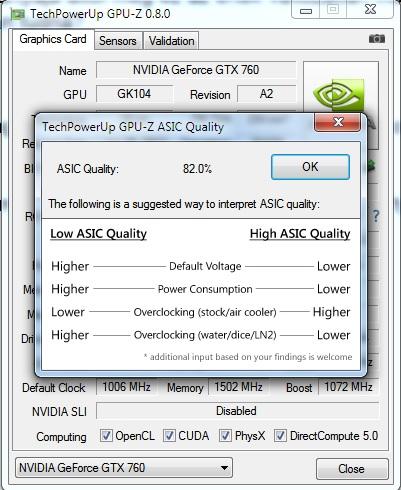

SSJPeter
#29957
Mik vannak...
Na és ha valakinek alapból tuningolt a kártyája attól még ez az érték változatlan marad, mert az alap GPU képességeket nézni? De azt meg honnan tudná?
Nekem kerek 82%-ot ír rá.
Remélem látod shteer ezt a hozzászólásomat és beírod, hogy neked mennyi ez az érték!
De bárki más aki itt van a fórumban írja már be legyen olyan kedves az ő VGA kártyájának az értékét.

#29647
Nekem az Asus GTX760 DirectCUII OC Shadow of Mordor, Ryse Son of Rome és több órányi Tomb Raider (2013) multi után sem megy fel 61-63 foknál melegebbre.
Sikerült szereznem egy Zalman MFC 1 Plus-t a Corsair R200-ba amit leszúnyoghálóztam hogy kevèsbé porosodjon... és a házhoz adott 2db Corsair ventit meg a 3db Coolink ventit rákötöttem úgy hogy elöl a Corsair-ek alacsonyabb fordulaton mennek mint a Coolink-ek és így van egy jó kis huzat hatás.
Ráadásul a gép szinte hangtalan csak a Corsair H75-höz adott ventiknek van halkan egy motorhangjuk... de az sem sokáig fog hallatszódni mert mennek a gépből...
Holnap lövök képet.
(Mobilról küldve)
Puma K
