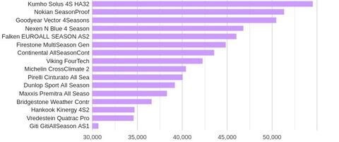

Mindhárom jó. Itt egy részletes teszt. Meg tudod vizsgálni, hogy számodra mely tulajdonságok fontosak.

A négyévszakos (márkától függetlenül) sokkal gyorsabban öregszik mint egy téli. Mert a nyári erős uv sugárzás gyorsan öregíti a gumi anyagát. Ez pedig lerontja a téli képességeket. Ha a CC2 nem ilyen lesz akkor nem leszek rest beismerni, hogy tévedtem.
De azt gondolom, hogy 2-3 évesen már ugyanúgy repedezni fog az anyaga mint bármelyik más gyártó terméke.@05Steve

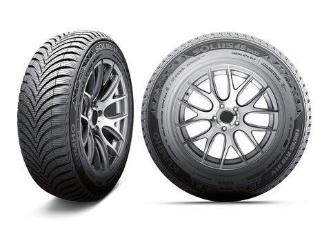

Ezt javasolom ha nincs több pénz:
Kumho 205/45R16 V HA32 Solus4S XL -
