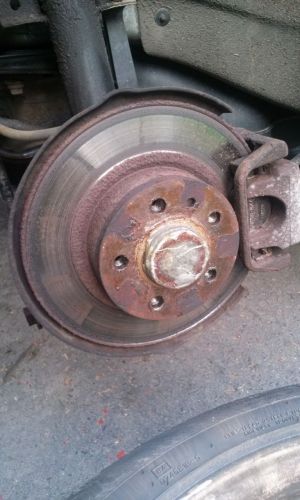

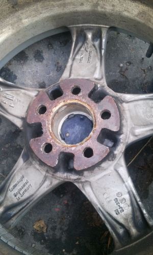

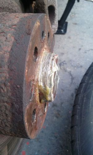

Na elállt az eső, én meg elvégeztem a házifeladatot. Most, hogy leszedtem a kereket, már értem, mi az az agyméret, meg a tehermentesítő/központosító gyűrű.
Jó hír, hogy a gyűrűnek nincs baja, rossz, hogy azért, mert nincs gyűrű....
Én nem vagyok egy szaki, szóval erősítsetek meg vagy cáfoljatok a következőkben. Ha jól értem, akkor amikor felrakom a felnit az agyra, annak teljesen rá kell passzolnia, a csavarokkal pedig már csak oda kell húznom.
Na, ha én ráraktam a kereket az agyra, akkor még fel le tudtam mozgatni, teljesen egyértelmű volt, hogy az agyméret kisebb, mint a felni közepén a lyuk (van ennek valami rendes neve is?). Próbáltam mérni, de elég nehéz milimétereket pontosan kimérni. Nekem az agyméret is inkább 57-nek tűnt. Mivel tudom, hogy 58-nak kellett volna lennie, ezért a felni közepét is úgy mértem, hogy kb. ennyi, de inkább majd megpróbálom kikeresni, hátha le van írva. De azt inkább 60 felettinek mértem.
Szóval eddig, ha jól értem, a csavarok vitték a terhet, amit nem lenne szabad... Szerencsére a csavaroknak nem volt baja így ránézésre. Úgy 2000 km-t mehettem így velük.
Akkor a következő feladat, hogy kitalálom, hogy milyen gyűrűk kellenek és beszerzem. Meg szerelőt váltok, mert ezek, akikhez eddig vittem, teljesen dilettánsok...Rakok be néhány képet is, erősítsetek meg, hogy ezen tényleg nincs tehermenetesítő gyűrű, mert valójában még sosem láttam ilyet, hogy hogy kéne kinéznie:
Ja, és még a képek előtt még egy kérdés. Mennyire kell könnyen forognia az agynak? Azért ha kézzel megfogtam (mikor nem volt rajta a kerék), akkor elég nehéz volt forgatni. Nem az, hogy megpörgetem, aztán meg sem áll, amíg meg nem fogom...
