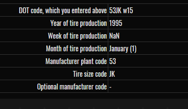

Jól értelmezem én ezt a DOT számot?
[kép]
1995-ös gyártás??? -
