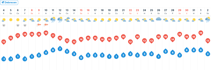

Köszönöm a tanácsokat. Eddig jósolt havazást is, szóval tutinak vettem hogy cserélni kell. Ha esetleg jeges lesz az út ott sem számít sokat? Most ugye esőzést is mond, a nagy fagyok mellé.
