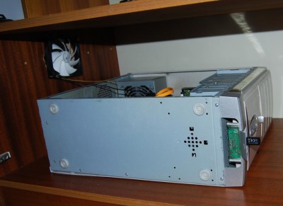

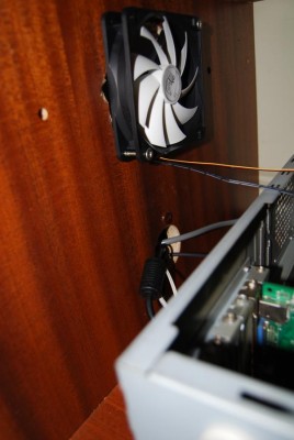

azért jó, hogy házat megtartottam, mert így egy mozdulattal kivehetem és kompresszorral portalaníthatom
én is gondoltam hogy kéne befúvás, de a hőmérsékleti adatok kedvezőbbek a vártnál, ezért nem fúrok többet
a 12 centis ventilátor is csak 500-as fordulaton megy (max. 1350 lenne)
hangszigetelést még keresek hozzá, hogy tökéletes legyen -

elkészültem, egy Arctic Cooling F12 TC 12cm rendszerhűtő szellőzteti a szekrényt
lehet még utólag valamit még javítok majd a befúváson, de eddig elég jók a hőmérsékleti adatok és nagyon csendes a gép
ettől függetlenül, lehet még kap a szekrény majd zajszigetelést és esetleg a hátfalon fúrok majd még lyukakat -

a szekerény paraméterei: 67*36*51 cm = 0,12 m3
mit gondoltok egy darab ventilátor elég a szellőzéshez?
első körben nem távolítanám el a hátfalat
