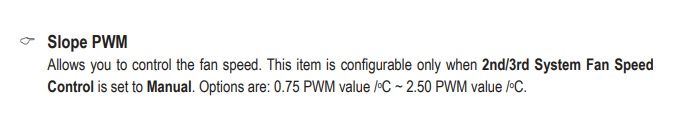

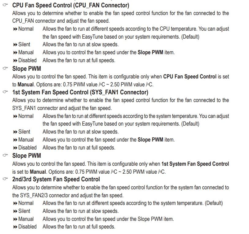

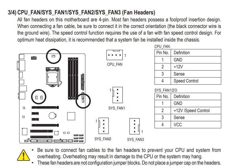

Grózi, hogy van pontosan ez a 3pin 4pin dolog. Összefoglalót olvastam. Nekem azt mondtad hogy 3-pin es kell.
Felmerült bennem a kérdés, hogy akkor miért van a lapon 4pines aljzat ? A manual nem olyasmit ír, ha manualra teszem akkor pwm-es ??
