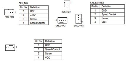

Alaplapon Sys_Fan 4pin GND, Speed Control, Sense, VCC 3pin-es elosztónál a VCC-t kell szabadon hagyni?
Ebben az esetben lehet még feszültség alapon szabályozni?
Előre is köszönöm! -

Egy NZXT H440 Razeres kiadású házba szeretnék ventilátorokat telepíteni.
Az alaplap egy Gigabyte G1 Sniper B7 1 PWM és 3 feszültség alapú kiosztással.

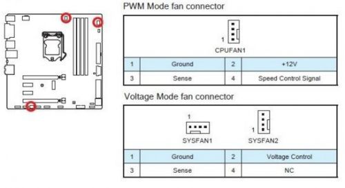

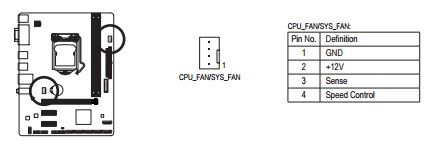

Úgy látszik hiába nyúztam Grózit nem lettem biztos az alaplap aljzat kiosztásokkal kapcsolatban.
Megpróbálok példákat felhozni, hátha így egyértelműbb lesz számomra.MSI Z170M Mortar
1db fix 12V-os PWN és 2 db feszültség alapon szabályoz
Gigabyte GA-B75M-D2V
2db fix 12V-os PWN
Gigabyte GA-H170M-D3H
1db fix 12V-os PWN és 3 db nem PWM
Gigabyte G1.Sniper B7
1db fix 12V-os PWN és 3db hybrid PWM
Gigabyte G1.Sniper M7
1db hybrid PWN és 3 db hybrid PWM
Gigabyte G1.Sniper Z170
1db fix 12V-os PWN és 3 db hybrid PWM + 1db hybrid PWM a vízhűtésnek
Remélhetőleg ha hülyeségeket írtam és kijavítotok elég példa lesz számomra, hogy össze rakjam végre a dolgokat a fejembe.
