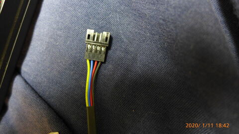

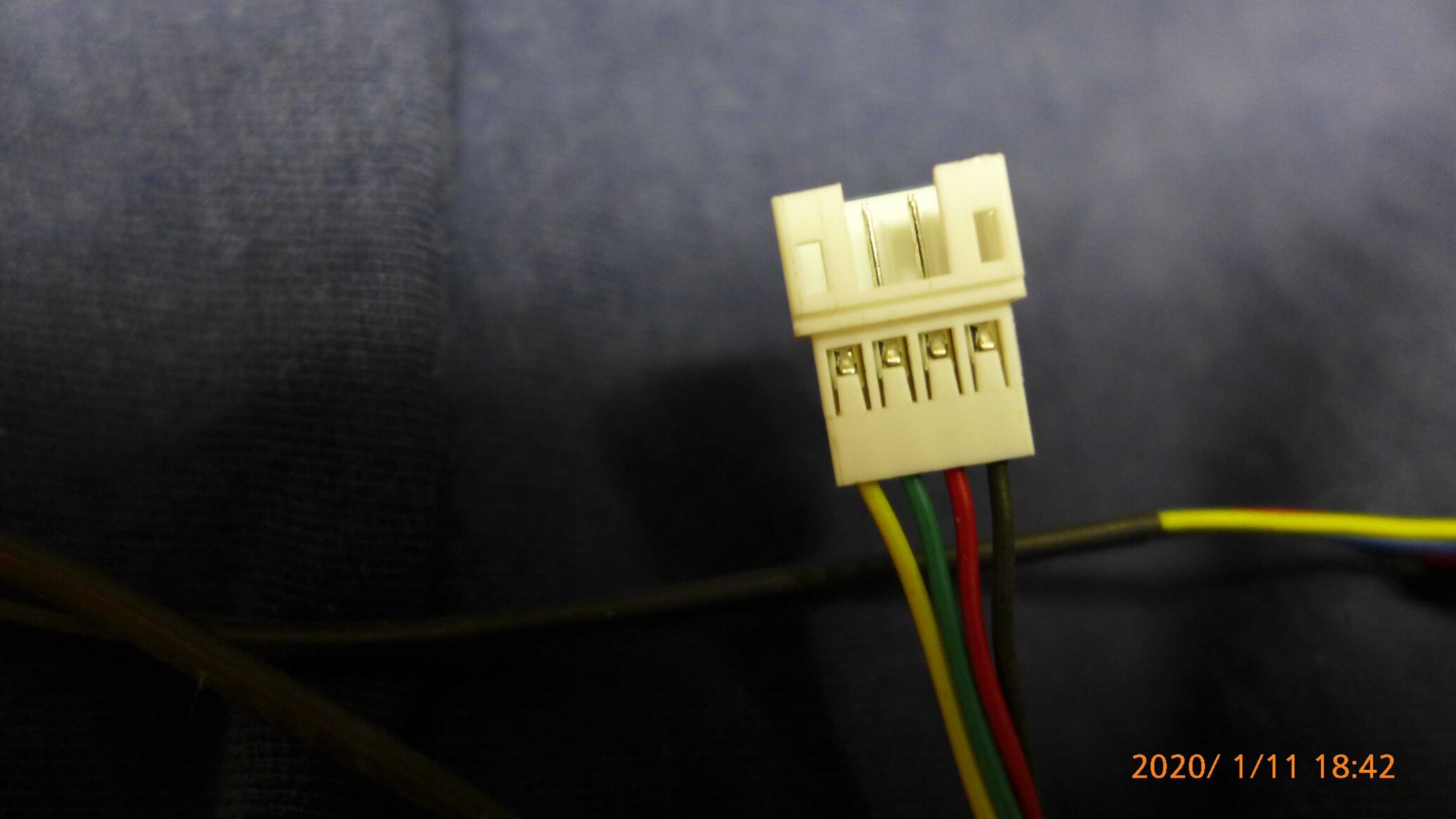

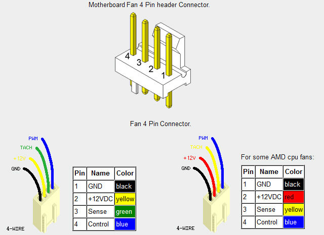

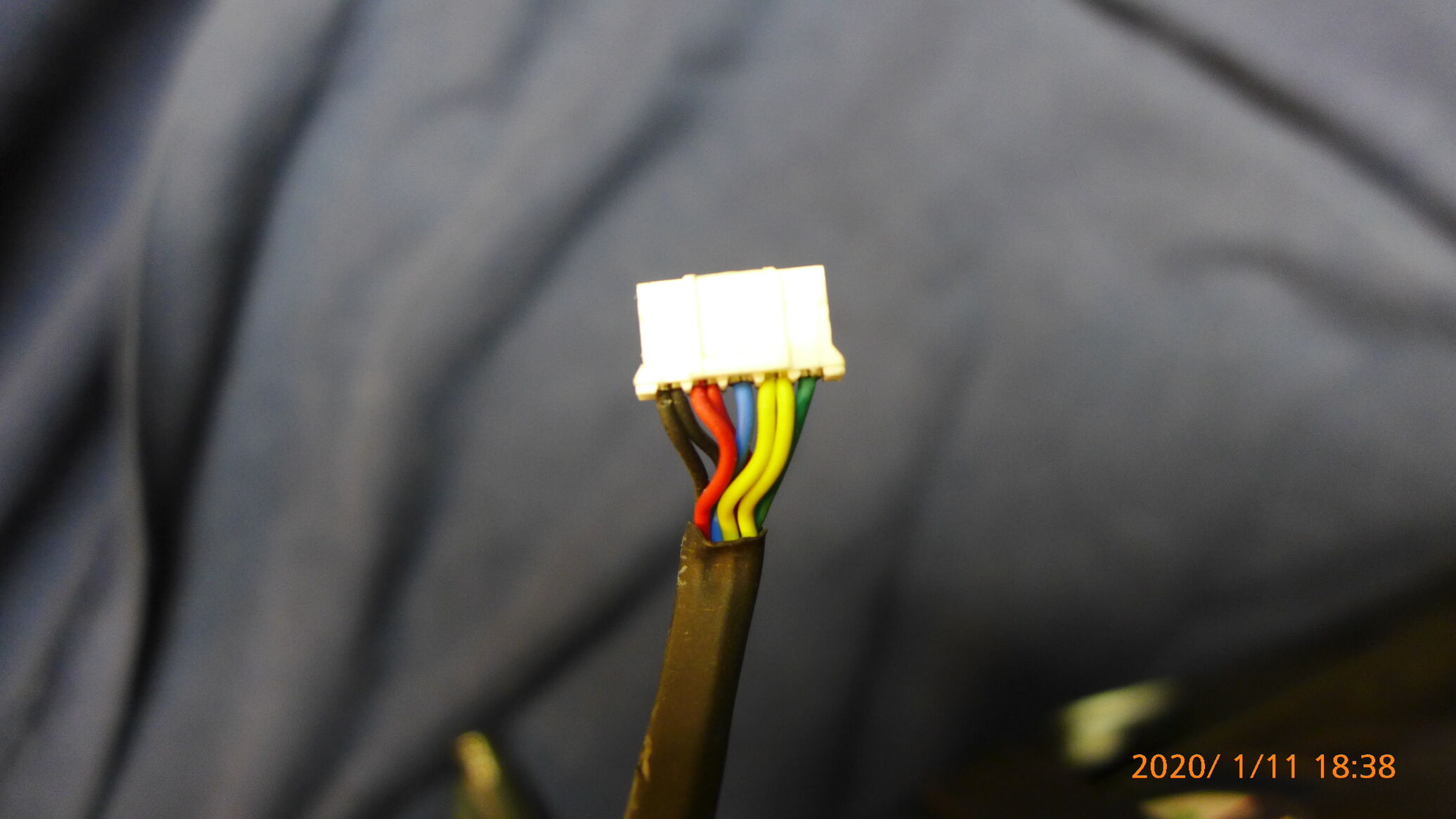

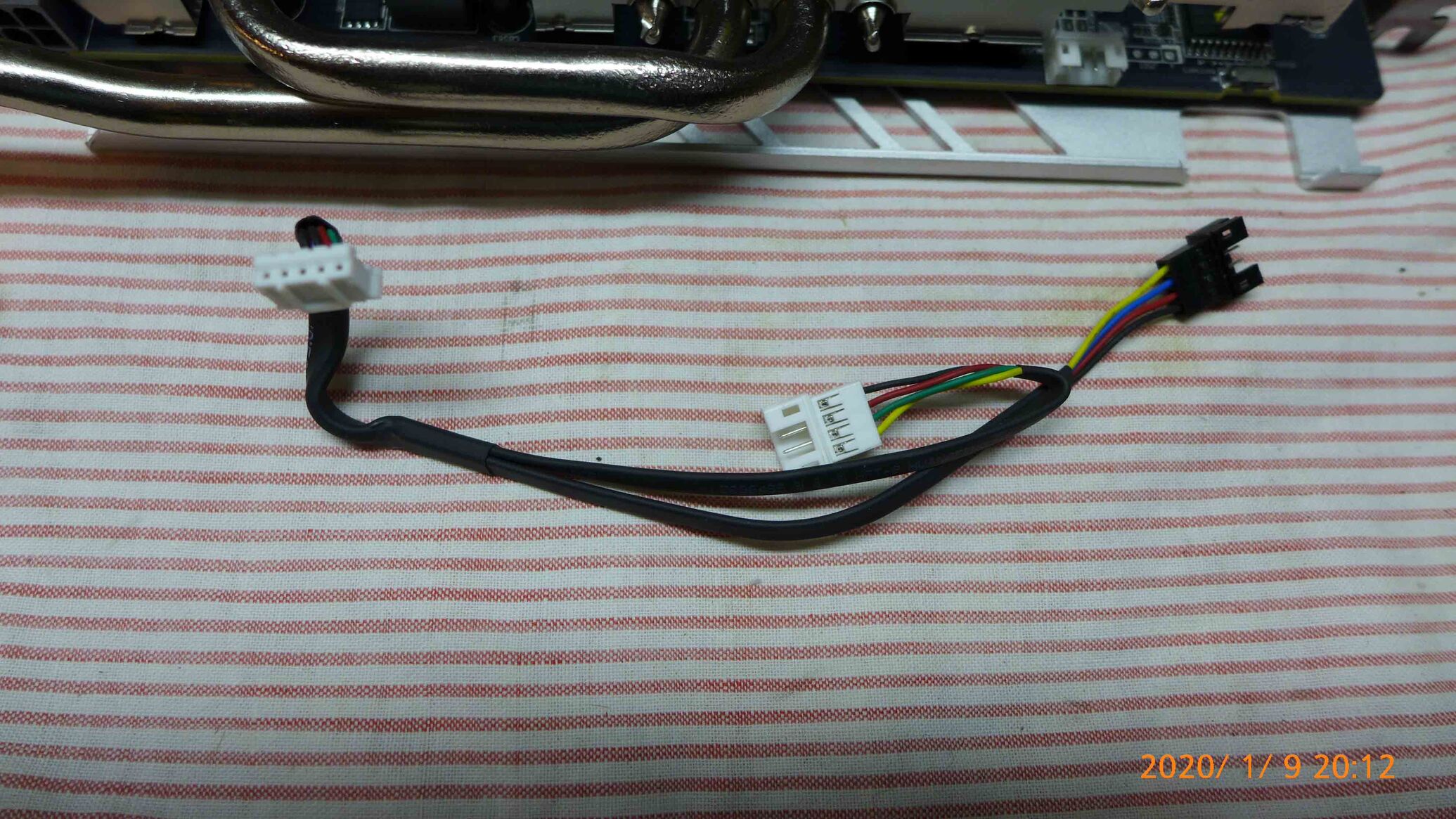

Adott egy RX580 videókártya, amin a ventillátorokat lecseréltem Artic P12 PWM PST-re.
( egyenlőre alaplapi PWM-re dugva Y kábellel működnek)A kártyán 5 pines kis méretű aljzat van, olyan dugóm nincs, 4 pines majd jövő héten kapok.
A lényeg az lenne, hogy a normál méretű ventillátorok lábkiosztása
fekete- föld
piros- 12V
sárga- ford szám vissz. jelzés
kék- pwmA kártyán lévő ventilátorokon- ha a színeket vesszük alapul - akkor ez a sorrend van:
fekete
piros
kék (zöld)
sárgaA ford szám visszajelzés és a pwm sorrendje fordított.
Ha az 5 pines csatlakozón megnézem a dupla szál a fekete, piros, sárga, tehát úgy lenne logikus, ha a sárga lenne a pwm ott is.
Jól értelmezem, hogyha normál ventit kötök a videokártya csatlakozóra, akkor színt-színnel kössek össze, tehát a ford. szám mérő és a pwm szálat fordítsam meg?

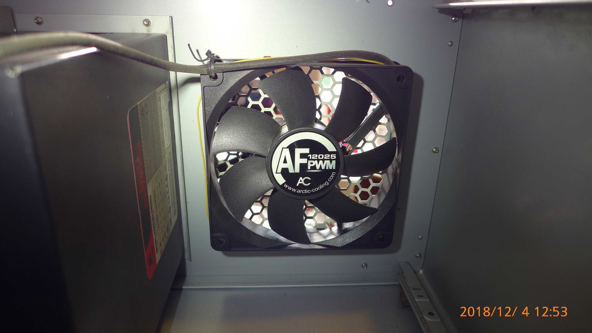

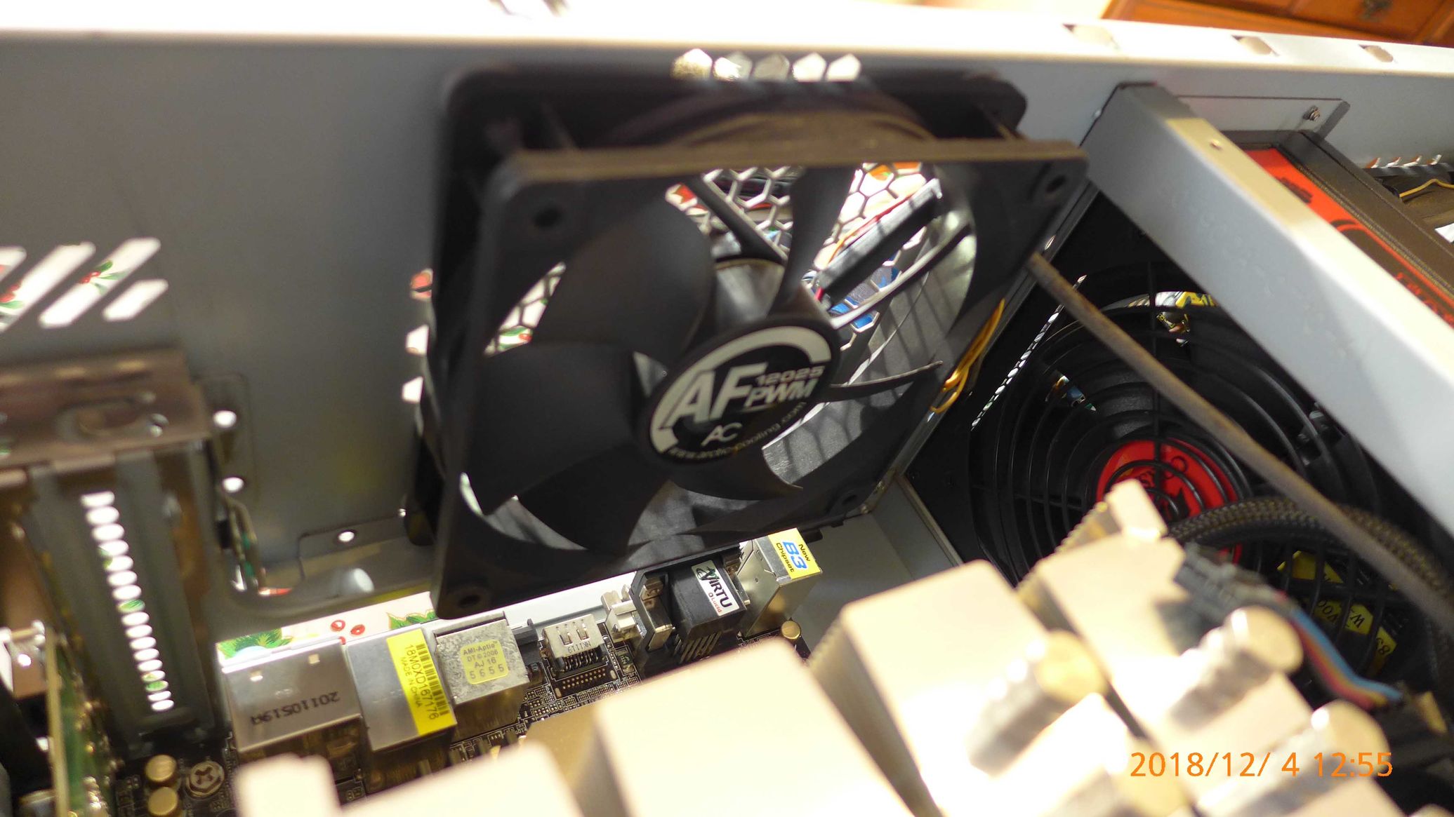

Ismét segítséget kérek.
Adott egy Chieftec BA-02B-B 400 ATX nagytorony [link] Benne a jó öreg Asrock z68 ext3 gen3 lap. A procin egy Scythe Mugen3 hűtő. ( 2500K procin)
A házban a táp alatt és fölött egy-egy AF-12025 pwm ventilátor, ami Y kábellel van összekötve a Mugen ventilátorával, így terhelésre mindhárom ventilátoregyüttesen reagál. ( A lapon cpu fan1 4 pines csatlakozóra dugva)
Eddig egyszerű.
Szeretném csendesíteni, mert terhelésre azért búg rendesen. Viszont fél és másfél év közé tehető - pénztől függően - hogy a gép belsejét cserélem.
A mostani Mugen hűtőm a venti:
120mm-es
9,6-32 dBA közötti
14,7-88 CFM a légszállítása,
300-1600 rpm között forog,
és a légnyomása 0.34 mmH2o/3.33PaHa a házban kicserélem a két AF-12025 ventit mondjuk az itt ajánlott Lepa Bol.Quiet [link] ventilátorra, akkor +1 jó lenne-e a Mugenre is különösebb hőfok emelkedés nélkül? ( csak ugye jóval csendesebb) Mert akkor 3 egyforma venti szabályozásával - gondolom- nem lenne gond.
Vagy jobb lenne e egy Nanoxia Deep Silence Pwm 1500 rpm [link] ugyanígy 3 ventilátoros megoldásban?
Eddig a kérdés egyszerű, most bonyolítom.
A gépcsere után a hűtőm nagy valószínűséggel egy Alpenföhn Brocken3 140 mm-es hűtő vagy egy Noctua NH-D15 SE ( Ryzen 3600X vagy 3700x)
A Brocken 3 ventilátorához ezt találtam:
Luftdurchsatz 103 m³/h
Geräuschentwicklung 22 dB(A)
Drehzahl 400 - 1050 U/min
Stecker 4-PinA Noctuán megy ugye az NF-A15PWM van [link]
Ha ezek bármelyikéhez Y kábellel kötném a Lepa vagy Nanoxia ( vagy amit ajánlotok) működnének-e, vagy akkor már külön kell az alapra kötni őket más szabályozással?
A házban a táp feletti részen bőven van hely egy 140 mm-es ventilátornak is. ( az a 4 db furat nem gond) Érdemes oda olyat néznem ( a Nanoxia Deep Silence 140 Pwm-el szemezgetek [link] )
A táp alá csak némi faragással, de talán éppen beférne a 120mm-es helyett 140 mm-es. Érdemes barkácsolni, vagy annyival nem jobbak a 140 mm-es ventik?
Ugye gondoltam arra is, hogy akkor Brocken 3 lesz, és arról leveszem a saját ventijét és akkor 3 egyforma 140-es ( amelyiket ajánljátok) lenne a gépben.
A kérdés, hogy milyet és melyiket érdemes venni?
Azt elfelejtettem, az árak a másodlagosak, a csendesség a fő szempont

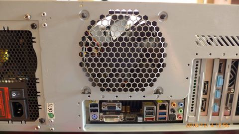

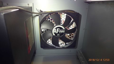

Ha nem off, pár kép:
Alsó, táp alatti venti
felső venti:

Még nem érkezett meg, meg van rendelve az alaplap.
A manuálban a 34-ik oldalon úgy írja, hogy
Default PWM Mode connectors CPU_FAN1 PUMP_FAN1, ill
Default DC Mode fan connectors SYS_FAN1/SYS_FAN2 SYS_FAN3/SYS_FAN4
A rajzon mindegyiket 4 tűsnek ábrázlja.

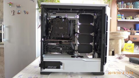

A gépet még csak most szedem össze. Az alaplap MSI B450 GAMING PLUS lesz.
A házat is most keresgélem hozzá, de mindenképp olyan lesz, amibe minimum 3 db ventit bele tudok tenni.
Nem tudom milyen árban érdemes venni, de olyan 2.000-2.500 Ft/db ár fölé nem szeretnék menni, csak ha nagyon muszáj.
