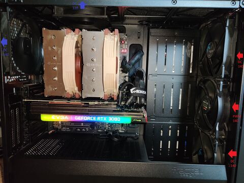

Házhűtésem javításában kérném a segítségeteket.
Adott egy Fractal Design Meshify S2 TG Dark ház.
Jelenleg így használom:
3 BEfele fújó 140-es (abból csak egy "minőségi" BQ Pure Wings 2) 4 pines PWM-es, másik 2 Fractal Design X2 GP-14 3 pines DC venti, ahogy hátul is a KIfele fújó egy ilyen darab.
Felülre került még egy DeepCool 120-as 3 pines DC venti egyenlőre, szintén KIfelé tolja a levegőt.Szegény VGA-nak melege van ebben a felállásban. Tudom ha az NH-D15-öt lecserélném vízhűtésre, sokat nyernék a házszellőzést tekintve. De ezt nem szeretném, csak a legvégső esetben.
Ha a videokártya "leköltözne" a PCI X16-os slotból a PCI X8-asba, az is okozhatna javulást de csak sebesség kárára..Egy ARCTIC P14 PWM PST 140mm 5pack-ot néztem ki eddig.
Ugye vannak még "üres helyek" felül és alul is a házamban.Előre is köszönöm a válaszokat.
Albigator
Albigator
#36032
Üdv.
Megoldottam az egészet HUB nélkül.
A Be Quiet! Pure Wings 2 140mm PWM BL040 ventit nem szereltem még be, nem tudom hova lenne érdemes:
A 3 db 140 mm-es 3 pines ventiből az első2-öt egy csatira kötöttem (CHA_FAN3) a hátsó kifújót külön (CHA_FAN1). Ez a három a "zöld pipás" alap ház venti, hozzájuk már nem nyúlok. A kérdés a Be Quiet 140mm-es venti helye. Három kérdőjelet jelöltem be, abból az 1kérdőjeles szürke lenne szerinem a legjobb, csak ahhoz le kéne szedjem a takarólemez elejét lehet nem lenne olyan esztétikus [kép link]. De így a VGA kicsivel több levegőt kaphatna talán....
Ha "szükséges" a későbbiekben még vehetek egy ventit. -

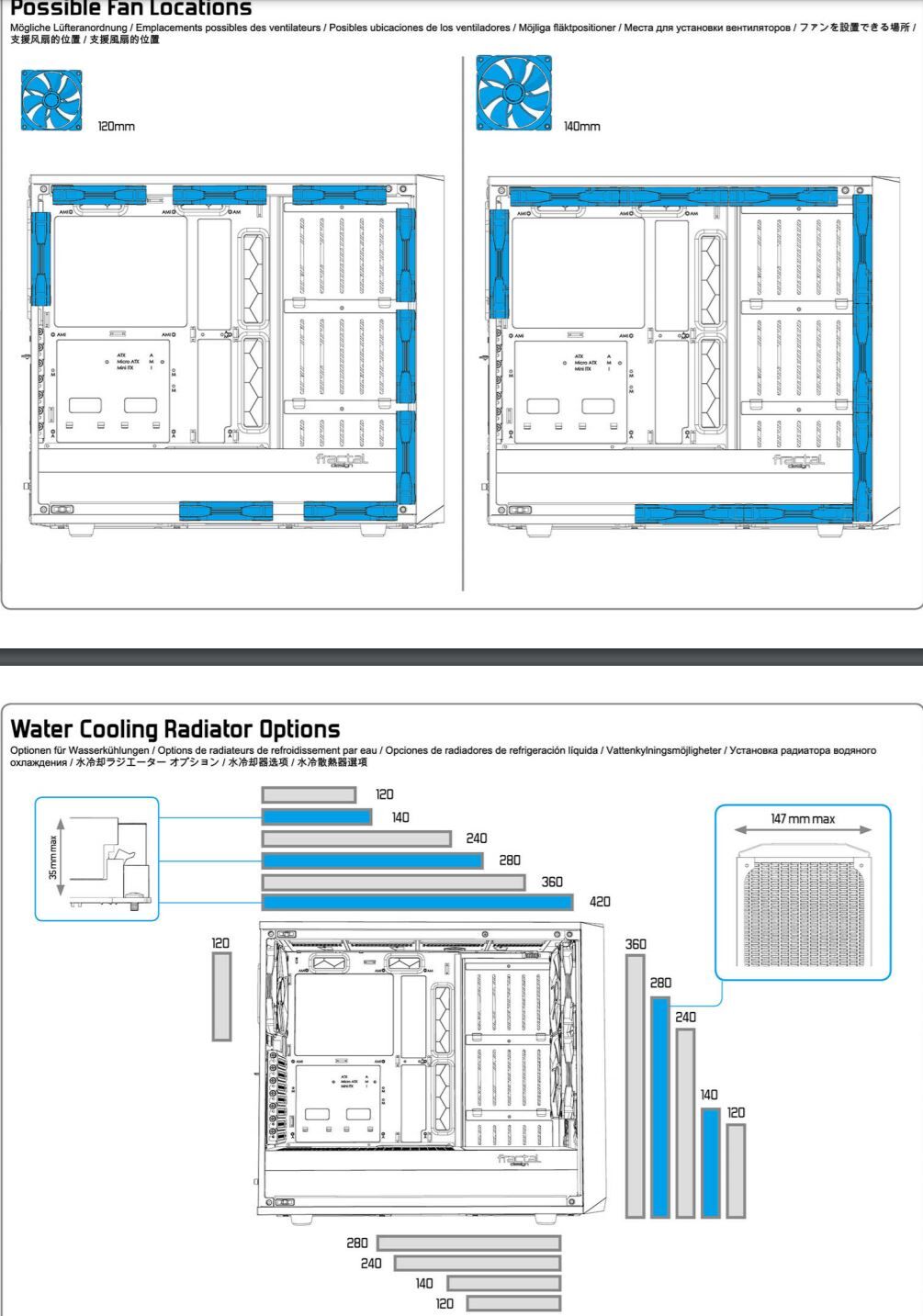

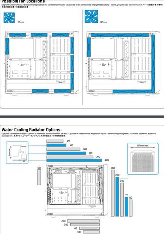

Végre új gépházat vettem: Fractal Design Meshify S2 TG Dark (alzában most nagyon nagy vétel kuponnal
) a mostani Kendomem helyett ezért ez lesz a legnagyobb szerelésem ez idáig. (CPU pasztázás, proci hűtő csere; táp csere, ventik mókolása az eddigi tevékenységem.)
Több kérdés is felmerült bennem az "átköltözéssel" kapcsolatban de talán a legfontosabb a következő:
Ebben a házban (a régivel ellentétben) van egy FAN Hub, amit helyesen szeretnék használni:(saját kép1)
(saját kép2)
(saját kép3)A Fractalba alapból elöl van 2 db és hátul 1db 3 pines 140 mm-es venti ...
De a mostani kuckómban 5 db venti van->volt abból egyet kiszereltem felülről. Előre az 5.25 colos rekeszes részbe befabrikáltam egy Be Quiet! Pure Wings 2 140mm PWM BL040 minőségi 4 pines ventit, ezt is át fogom szerelni az új házba, csak nem tudom, hova érdemes:
-elölre legalulra befújóra
-felülre a proci felé kifújóra
-legalulra középre befújóraJa és a kérdés, hogy ezt a Hubot úgy kell használni, hogy csak simán bedugom a 3 pines ventiket a 3 pines helyekre, a Be Quiet 4 pinest a 4 pinesre, a CPU ventijét is a 4 pinesre? Semmit se az alaplapra? Ha ez a HUB kap sata tápot és ahogy a leírás mutatja a 4 pines CPU Fanra kell még dugni a lapon, akkor ugyanúgy bírok mindent külön-külön vezérelni BIOS-ból (1 CPU, 3/4 FAN)? Mert azt nem értem, hogy ez így h lehetséges.
Vagy a mostani oldscool megoldás a nyerő? CPU venti az alaplap CPU ventis dugaljra, a maradék 3db 4 pines FAN dugaljt meg beosztom: Az első2 3pines ventit Y elosztóval az egyikre, a hátsó 3 pines mehet a 2.ra, a 3. Be Quiet 4 pines az utolsóra, amit aztán PWM alapján is tudok vezérelni BIOS-ban, a másik 2 (3, de egy elosztós azt egybe lehet) csak DC módban megy úgy is....Hasznos infók:
-Fractal házikóm manuál
-egy Asus Prime B450 Plus a deszkám (1816-os BIOS)
-konfigom többi része az adatlapomonElőre is köszi a választ.
