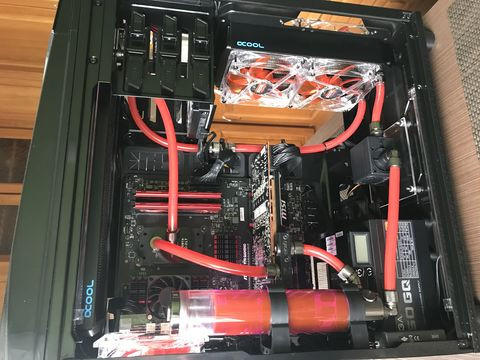

Ebben a rendszerben lennenek a Phobya G-silentek helyett. Ezekkel is meg vagyok elegedve egyedul ha kint 30c feletti a homerseklet akkor igenyelnek kicsit magasabb fordulatot. Alapbol 1000rpm-en mennek es 40c alatt tartjak a vizhofokot amivel 52c-n tudom tartani a cput es 60c alatt a gput. Viszont ha tombol a meleg ezekhez az ertekekhez 1300-1400rpm kell a mostani ventiktol ahol mar hangosak. Ezert fontolgattam a venti csereket. Ha mondjuk az eloopok ugyan ezt a teljesitmenyt tudnak csak hangtalanul 1300rpm-en akkor szo nelkul rendelem! Kiprobaltam a b12-2 tipusut, jo halk viszont 1000rpm max fordulat mellett tuti nem hozna azt amit a phobyak 1300-on szoval nekem a b12-3 ventibol kell 6db
Gondolkodtam h a felso 360-as radit felulre rakom es a ventiket pullba de ahhoz flexelnem kell a hazbol par milimetert a 13/10es csati vegett, talan az meg kicsit segitene
