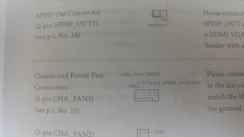

Van egy ilyen cha_fan1 aljzat a b85m pro4-es alaplapomon. Egy sima 3pines ventit kötöttem rá. És se biosban, se szoftveresen nem enged az rpm-hez nyúlni. Csak 12V-on 100%-on megy mindig. Valahogy meg lehet, oldani, vagy ez ilyen, és csak 4 pines pwm ventit fogad? A másik cha_fan2 aljzat 3 pines, és az azon lévő venti frankón szabályozható.

Valamelyik lesz a 3 közül. Azért nem látszik a képen a cha fan 2, mert nem az a lényeg, azon megy a venti faszán
