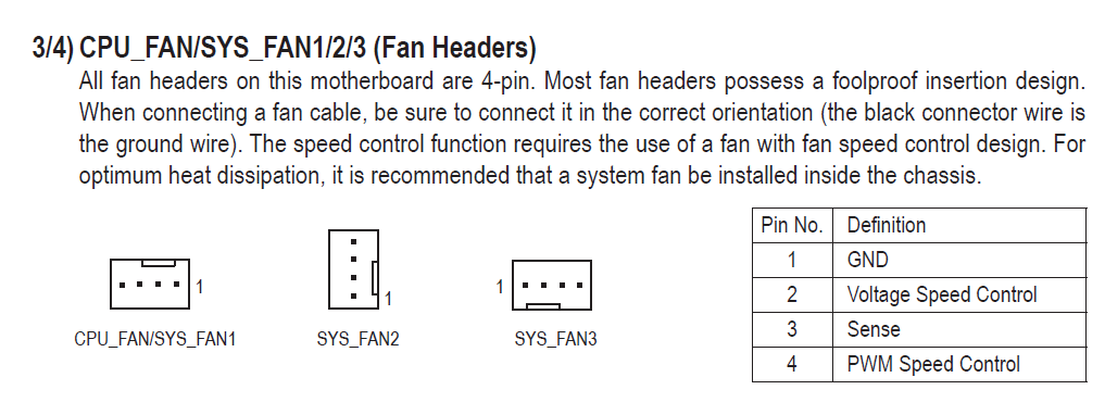

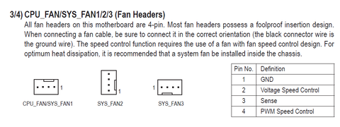

lecseréltem a régi Z77-es Asrockot egy Giga Z370-re, és ugye nekem egymásba vannak fűzve a Wing Boost 2-k (egy kifúj, egy a Macho 120-on), a két elülső TY-147A pedig spliterrel van hajtva egy PWM-es slotról
maradjanak ezek így, vagy dugdossam szét őket 1-1 aljzatba?
most így néz ki az új alaplap kiosztása:

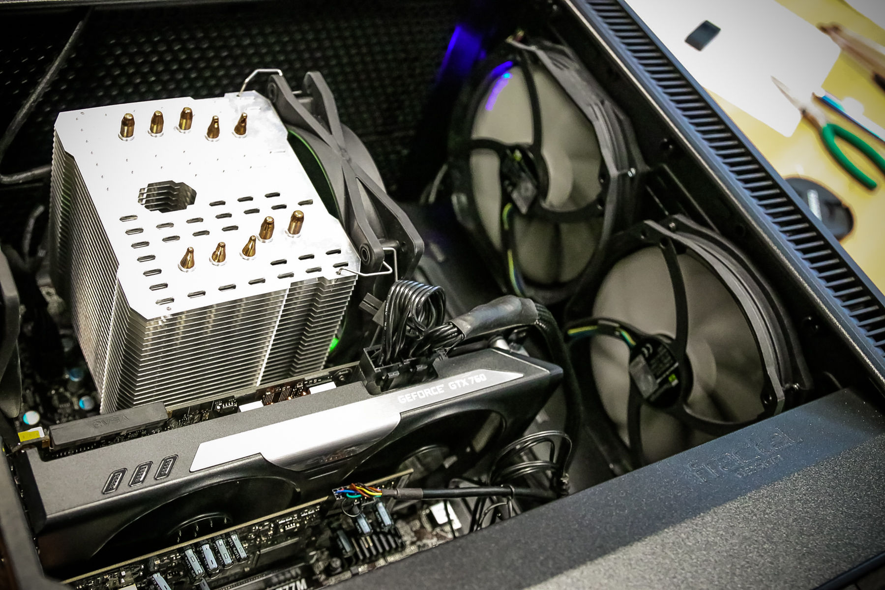

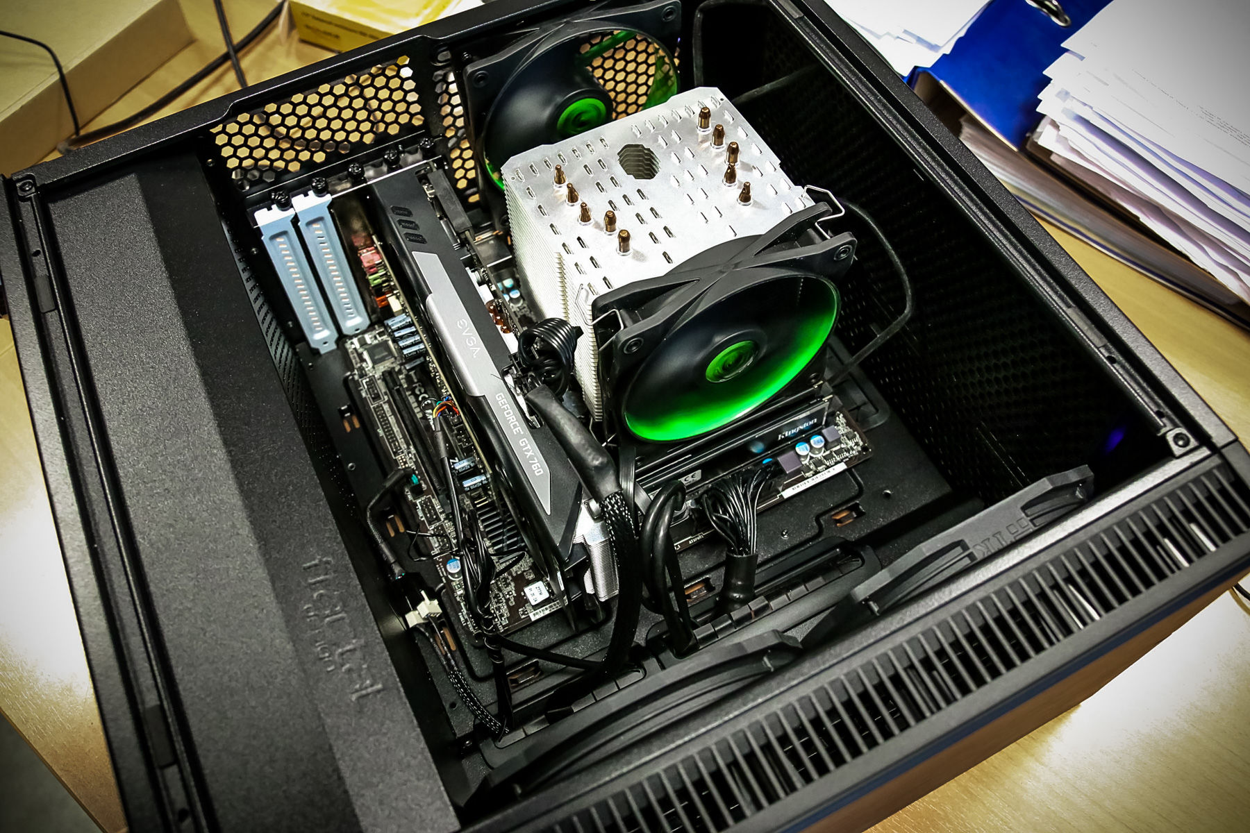

nekem is ezek vannak a házban gyárilag, még át sem építettem a konfigomat bele, ilyen ventijet vettem bele én is hátra
(csak zöldeket, az 3100ft Merlinnél 2 év garival) -

óó, hogy különböző ventiket nem érdemes elosztóval üzemeltetni... akkor tényleg az lesz, hogy 2-2 csoportra osztom a ventiket a 2 PWM-es foglalathoz, és 2 darab TY147A befúj, a 2 WB2 pedig kifúj a bordán és hátul
(BIOS-ban, vagy az alaplap saját rendszerében hozzá tudok nyúlni a PWM-es vezérléshez? vagy érdemes egyáltalán?)legrosszabb esetben meghagyom a bordán a ventit, és a hátsót bekötöm fix 5, vagy 7V-on
köszi szépen minden segítséget, beszámolok majd, ha összeállt a dolog (mind hang- és hőfokügyileg)

sziasztok!

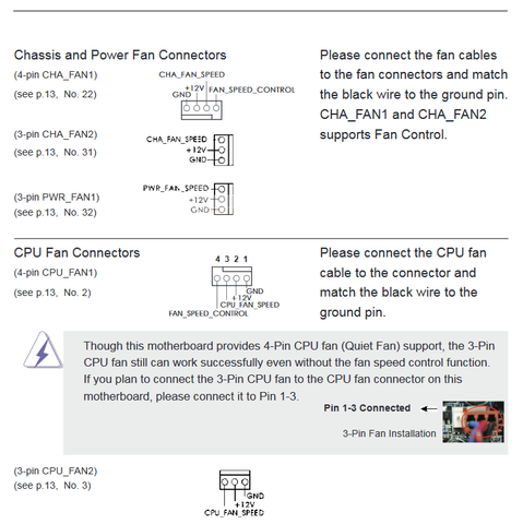

nemsokára megérkezik az új házam (és táp), átköltöztetem a konfigot egy Fractal Design Define Mini C-be, amiben gyárilag van 2 venti, ezeket egészítsem inkább ki egy ugyanolyannal, vagy idővel cseréljem le őket egy általatok ajánlottra? (2 elöl, 1 hátul lenne a felállás)
most még egy CM690-esben lapul a gépezet, és még ennek a gyári ventijeit használom (1 elöl, 1 hátul), azokhoz képest gondolom előrelépés lesz minden tekintetben, csak fejlődtek valamit a ventik 2008 óta...
ha cserére szorulnak majd azok is, mit ajánlotok a 2-1-es felállásra? van a gépben még egy ThermalRight Macho 120 gyári ventivel, és ez lenne a lábkiosztása a lapomnak:

egy fapados Asrock alaplapba dobáltam bele a dolgokat (1150-es konfig), 2 darab venticsatlakozó van rajta, mind PWM-es
(és az ugye egyik a procihűtőé)csak azért írtam a PWM-et, hogy ha olyan eset állna fent, hogy van 3 pines, ami jó, jobb, mint bármelyik PWM-es az adott árkategóriában, akkor nem ragaszkodom hozzá, beállítok neki egy fix értéket UEFI-ben, aztán annyi
