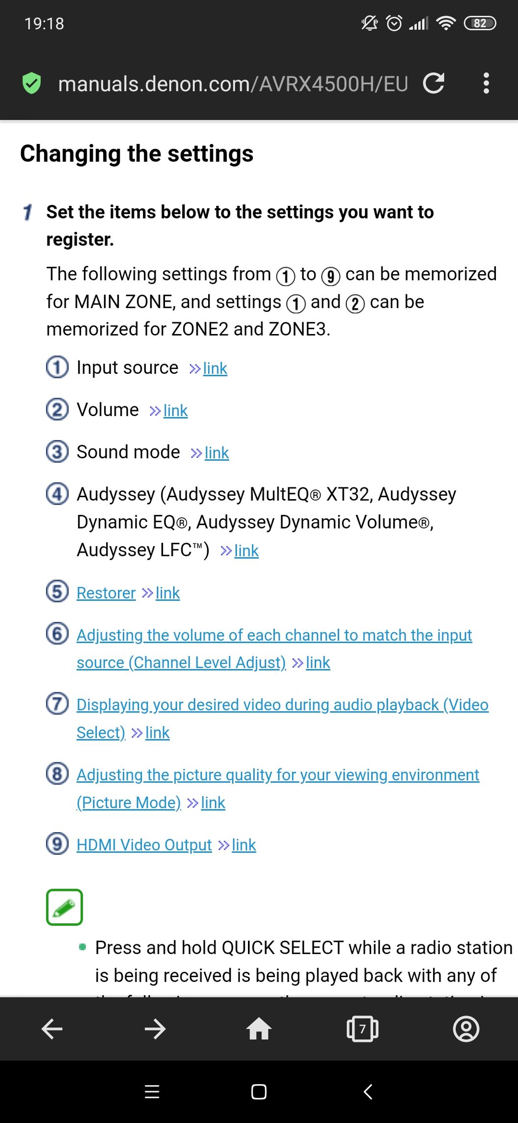

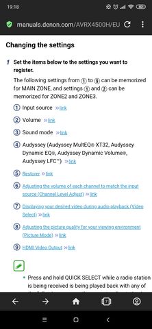

Vissza térve az előző gondolatmenethez, a pl. bemenetenként állítható lenne a speaker config , akkor működhetne, hogy "A" bemenethez a sub1, "B" bemenethez a sub2 kimenet van rendelve. Mind a kettő menne a Minidsp-be, egyik kap EQ-t, a másik nem. ahh gyorsan kihúzom a kezem a biliből..
Hmm, nekem ezt írja ki (punch curve am meglepő módon egyáltalán nem üt még feltekerve sem)..

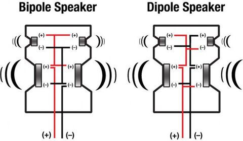

dipol surround hangsugárzók kialakításánál mennyire számít a hangszóró elrendezés? Az egy mélyközepes változatok melyik magashoz alkalmazkodnak a fázis tekintetében? Gondoltam kipróbálnám a hátsó falon a jelenlegi állványosok helyett, Quadral szett miatt főleg a Phase 16 érdekelne, 18nm-es nappaliba. Bár mivel a hátsók leginkább "csak" efekteket szolgálnak ki, így lehet nem feltétlenül kell a márka családhoz ragaszkodni.
