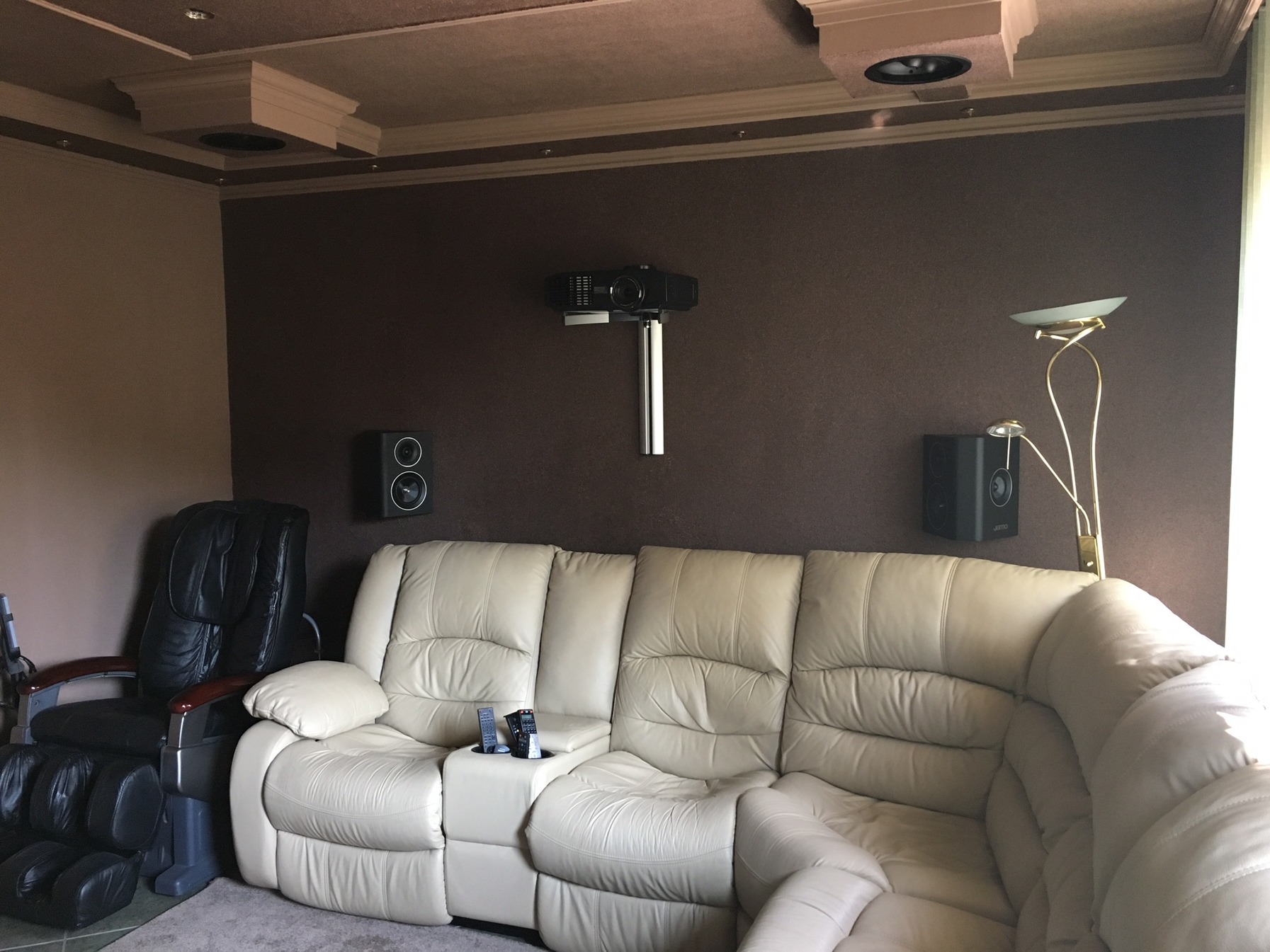

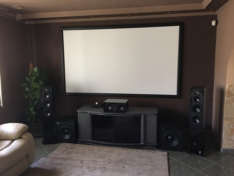

Néhány hónapja feltettem a házimozi szobámról a képeket és nagyon sok hasznos észrevételt, építő kritikát kaptam, melyek alapján rá kellett ébrednem, hogy messze nem ideális a nappalink akusztikai és vetítési szempontból sem, leginkább egy kád nélküli fürdőszobára hasonlított.
Elindult a tervezés és egy "kis upgrade" után, már nagyjából elkészült a szoba, még redőny, a szobára ajtó és egy új szalagfüggöny hiányzik. Ha ezek is a helyükre kerülnek jöhet Fapaci mérni.
Ezúton is szeretném külön megköszönni BBécinek a frontok kiválasztásához adott segítségét, valamint Szepi-nek a jó-árasított beszerzéseket és minden egyebet.
Végül a plafon illetve a vászon mögötti és az azzal szembeni falak lettek flotex-el lekenve, az oldal falak csak festve lettek.
Sommer Orbit OFC 4mm2, hangfalkábeleket (65m), AQ Black Lab sub kábeleket, illetve Van Damme Silver Series IC kábeleket építettem be. A rendszer motorja egy Yamaha AX-C5100 proci és egy NAD M25-ös 7csatornás végfok. Mivel a sztereo zene is fontos Elac 249.3 frontok kerültek előre és hozzá 241.3-as center, a sub-ok, a surround és a plafon sugárzó Jamo.
A kábelek terén van még hová fejlődni, de előbb a fülemnek kell hozzászokni a rendszerhez aztán jöhet csak a fejlesztés. -

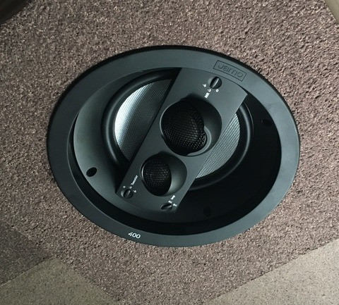

1. Az FH hsz jelen helyzetben az Atmos, nem? Az FW hsz a térhangzást javítja.
2. Ezt nem tudtam azt hittem 4 hsz jobb
Akkor a kérdés csak úgy merül fel, hogy hagyjam-e az FH hsz-kat a jelenlegi helyén vagy tegyem át az üléspozíció felé az Atmos hsz-t?
3. Így + erősítő tényleg nem kell.
nadtom
Jelenleg ez a házimozim hangfalelrendezése (5.1.2).
Az átalakítás után 7.1.4-es rendszert szeretnék kialakítani. FWL és FWR hangsugárzóval egészíteném még ki a rendszert +
- vagy a mostani FHL és FHR hangsugárzókat egészíteném még ki 2 db mennyezeti sugárzóval az üléspozízió fölé,
- vagy 4 db mennyezeti hangsugárzót telepítenék (ekkor értelemszerűen az FHL és FHR megszűnik)Melyiknek lenne szerintetek a jobb elrendezés?
Szükségem lesz még egy 2 csatornás erősítőre is - az üléspozició fölötti mennyezeti hangsugárzó meghajtásához - ebből milyet érdemes venni ? (ami hasonló minőséget tud, mint a Marantz 6010) -

Köszönöm az infót. Igen vetítés van. Pár napja tettem fel képet a házimozi rendszeremről. A fórumos vélemények, javaslatok alapján keztem le gondolkodni a házimozizásra használt nappali átalakításáról.
Járólap van a nappaliban amit nem bántanék ezért tennék valami hangelnyelő anyagot a plafonra.
Most 7+1 hangsugárzó van bekötve (FL,FL,C,FHL,FHR,SW,SL,SR) ennek esetleges majdani bővítesére gondoltam.
A ki-be húzható körbe függönyözés (vászon melleti felület, oldalfalak) + plafon festés ezzel a speciális festékkel egy jó megoldás lehet.
