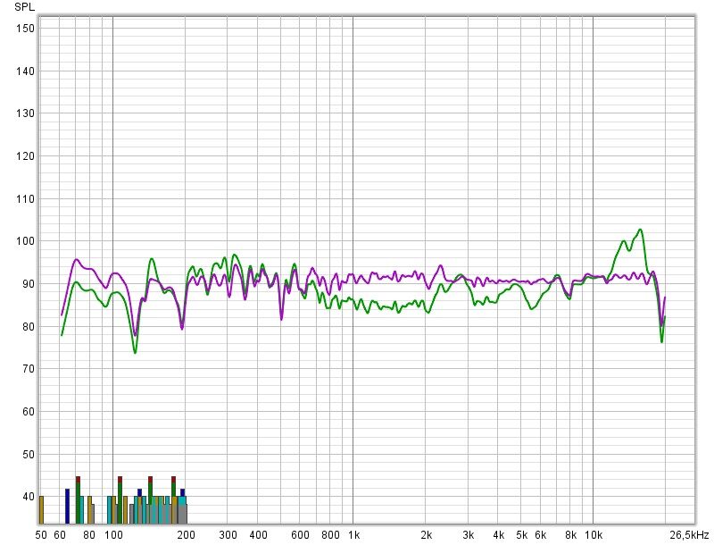

								#173917
Nálam is finálé közeli a mozi hangja, de ez a 3-utas (super tweeter) felállás még mozgatta a fantáziám.
Na meg a tökéletes center hajszolása miatt a frontokat is utána kell igazítanom, hogy egységes legyen az LCR. -
						python1
								alphamooncam
								#173914
						Igen, valóban jobban tetszik, ha youtube zenéket, koncertfelvételeket hallgatok, akkor minden korrekció kikapcs, de mozinál már jobb a Cavernes változat.
Tudni kell, hogy ezek aktív váltással, utankénti erősítéssel készült mérések, a púpok itt is EQ-val vannak korrigálva minimálisan.
Ezeken, vagyis a felső tartományt, még mindig tudom csökkenteni majd, jobb magasnyomókat, tölcséreket, bullet magasnyomókat már beszereztem, csak még nem állítottam csatarendbe. -
						python1
Az agyunk számára a fontos tartományban 2-6-7-8kHz-ig +-3dB felett ill 1-2% torzítás felett hallható a minőségromlás, 200Hz alatt, de talán még 500Hz-nál 10-15%-sem probléma.
Viszont a hangnyomásszint az igen.
Én ezeket figyeltem meg, számos mérés, és meghallgatás alkalmával, nálam vagyis én, annyira nem vagyok érzékeny a szubtartományra szerencsére. -

Üdv mindenkinek!
Újabb agymenésem egyike, de lehetne fogalmazni úgyis, hogy egy nagyot ugrottam ismét a minőségi szorakoztató, majdnem tökéletes hang megalkotásában.
Már egy ideje szórakozok a DIY LCR sugárzóimmal, vagyis a hangváltásukkal passzív, aktív (minidsp), de valamiért hiányzott mindig valami, legjobban a mikrodinamika, és a torzításokkal voltam bajban, és a rugalmasság hiánya. Na gondoltam egy nagyot, volt itthon néhány PC-m, és amúgy is PC a forrás processzor, így jött az ötlet, hogy akkor miért nem készítek aktív váltót PC-ből, hogyan? Jőtt az ötlet kell 2db PC, mivel 1 nem kezel 2 hangkártyát, legalábbis nem foglalkoztam vele, így az egyik PC amivel osztom a hangokat, azt fűztem tovább egy másik PC-be azon belül a frontokat, másik PC LIne-in EQapo 4 csatorna kialakít, így már tudtam is aktívban váltani a frontokat (mélyközép-magasnyomó), a centert pedig a forrásra szolgáló PC-vel.
A kapott végeredmény , hihetetlen rugalmasság, oriási dinamika, nincs 1% a torzításom az ülőpozícióban, szóval megérte.
Igaz 2 db PC megy, de a crossover PC az teljesen passzív tehát 0 zaj, és külön megemlítem, hogy a 110dB érzékenységű magasnyomóm (driver/tölcsér) sem sziszeg, búg.
Hétvégére ennyi.

						Údv tagok!
Evolúció folytatódik, Bbéci tiszteletére magyar fordításban, nyomókamrás magasnyomó evolúciós fejlődése (legnagyobb magasnyomóban 52mm titán dóm rezegteti majd a szoba levegőjét), és szép új tölcsérek is érkeztek hozzájuk. Újra kell terveznem és építenem az összes hangsugárzót, de most teljesen betartva a jó hangdobozépítés szabályait.
Majd jelentkezem képekkel, mérésekkel némi élménybeszámolóval. -
						python1
Tegnap volt szabad 4 órám, így tartalmasan kihasználtam és a félbemaradt LCR-ek belső csillapítását befejeztem.
Mivel volt valami zavaró a közép ill magastartományban, és egyébként is tuningolni akartam a dobozokat, így ezzel kezdtem, tömőanyagnak kártolt gyapjút használtam 2x 15mm-es rétegrendben, minden réteget speckó anyaggal ragasztottam, és a doboz falára is ezzel az anyaggal ragasztottam fel jó szorosan, középtályékon ahol a legnagyobb a nyomás ott 3 réteget alkalmaztam. A végeredmény igen hangzatos lett, számottevően javult a közép ill magastartományom, a torzítások is szépen csökkentek.
Érdemes meglépni a már meglévő dobozok efféle tuningolását, eléggé látványos ill hangzatos a különbség. -

Némi magyarázat saját kútfőből, ha valakit érdekel.
Talán 1-hete nyilatkoztam arról, hogy sokat ront az EQ-zás (DSP-zés) az új hangsugárzóim hangján. Mint köztudott, saját magam készítem az összes hangdobozom a mozihoz, milliónyi mérés, analizálás, majd módosítás ez itt sokak számára, nyűglődésnek tűnik, nem az, ezt sokan ismerik, akik maguk készítenek váltót, dobozokat. Na, hogy visszakanyarodjak az okfejtésemhez, fázisfutásról kicsit bővebben. Közeli mérések alapján a dobozok többsége, még jó fázissal rendelkezik, de ahogyan haladunk távolabb egyre fűrészfogasabb lesz az eredmény, és bizony sokszor ellenfázisba kerülnek a hangszórók, és itt jön az ördög, kioltások keletkeznek, ezt a frekvenciagörbén is úgy láthatjuk, hogy beszakadások alakulnak ki, tulajdonképpen itt kioltódnak emiatt frekvenciák, ééés akkor jön az EQ (szobakorrekció) ami próbálja ezeket helyrehozni, de sajnos tovább csavarja a fázist, ezáltal eléggé furcsa hangzáskép alakulhat ki, ami sokaknak nem tetszik, és sokan kikapcsolják a DSP-t. Erre az egyedüli megoldás, a már csontig lerágott szoba akusztika rendbetétele. Kiegészítésképpen, közeli mérésnél azért is jó egy hangsugárzó fázis együtt futásra, mert még itt kevésbé szól bele a szoba akusztikája.
Lehet ezzel itt mindenki tisztában volt, nekem most kezd tisztúlni , későn érő vagyok na.
