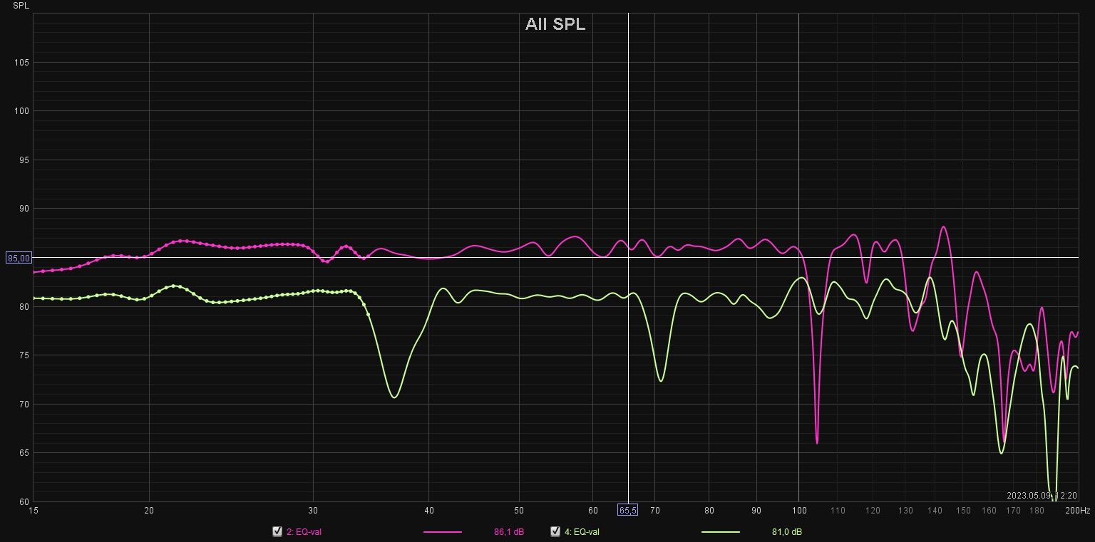

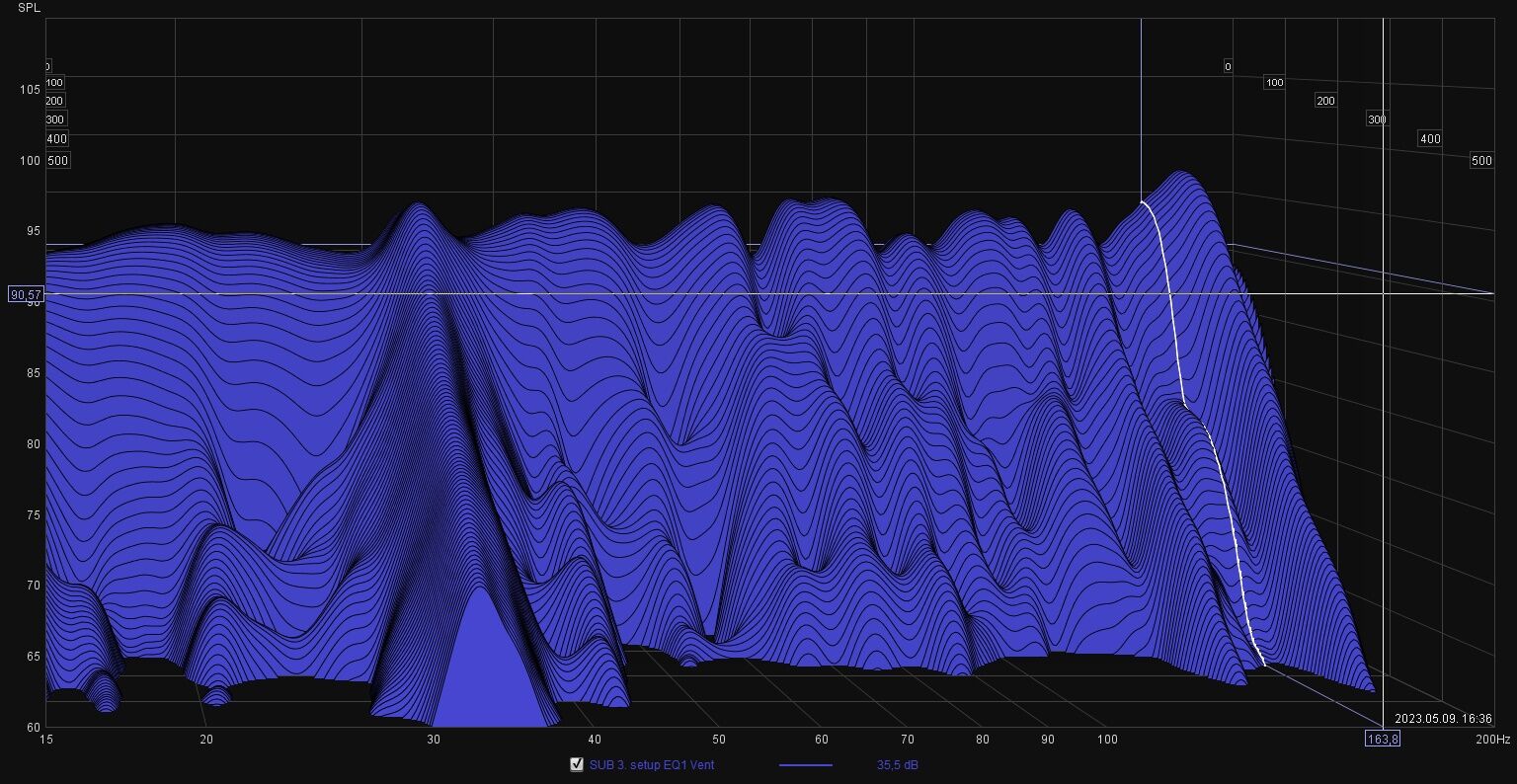

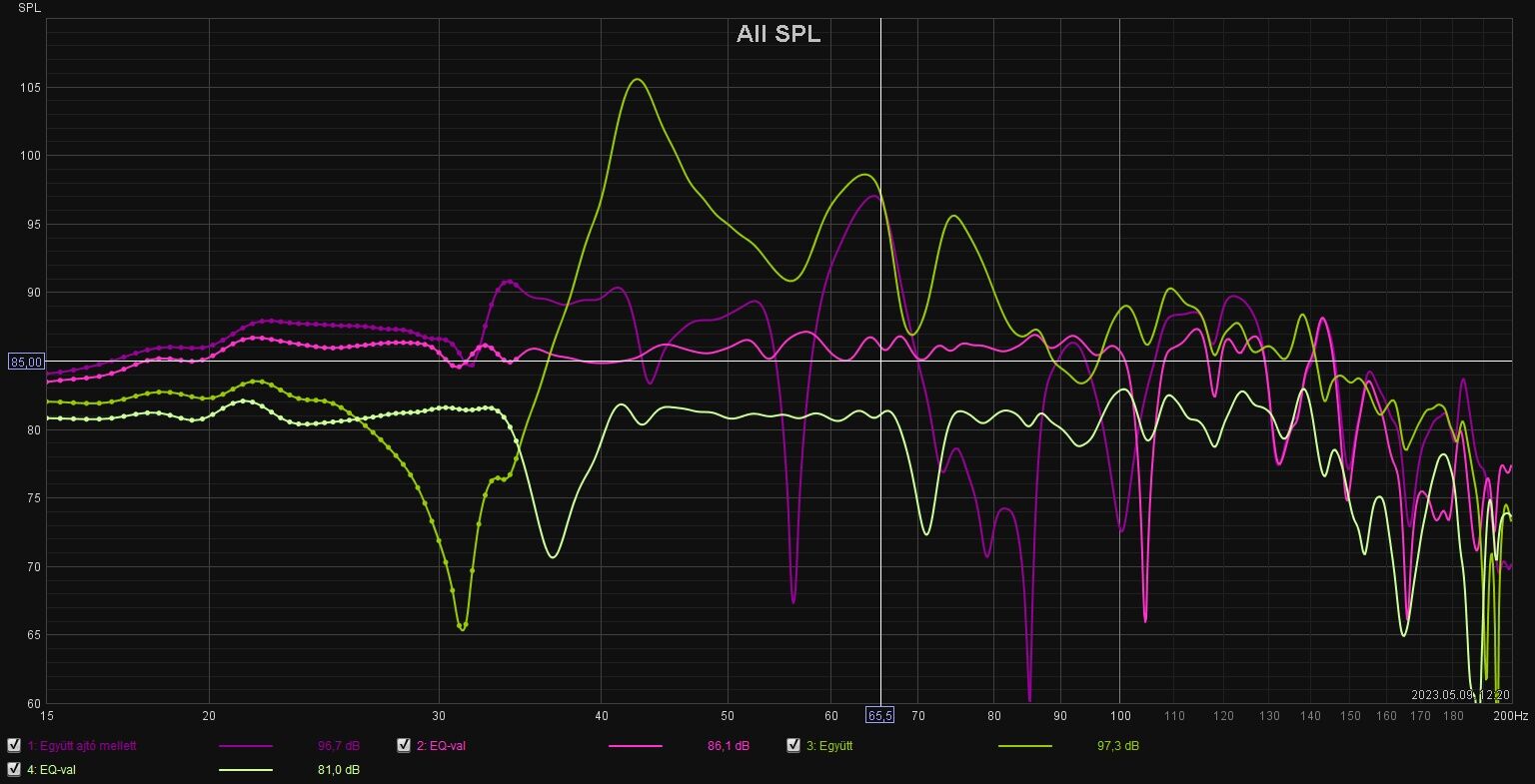

Néhány kedves ismerősnek már egy ideje tartozom, hogy bemutatom mit tapasztaltam az 1 db. Arendal 1723 1V vs 2 db. REL HT/1205 kapcsán. Avagy egy hatalmas reflex szub és két kisebb egyszerűbb kocka esete, hitvita nélkül csak a tények. Régóta érett a gondolat egy ilyesmi próbára és elég tanulságosra sikerült. A száraz adatok: Arendal 13.8", 800 W RMS, 18 Hz -3 dB. REL: 12", 500 W RMS, 22 Hz -6 dB. Ezekből ami érdekes lesz, az az alsó kiterjesztés a két szubnál, a szobahatást is figyelembe véve. Adott egy 22-23 nm szoba, REW és Umik-1. Minden szub a mérés szerinti legoptimálisabb helyen volt elhelyezve.
Az Arendallal kezdődött, nyers és a beépített DSP-vel EQ-zott.
A vízesésen így nézett ki:

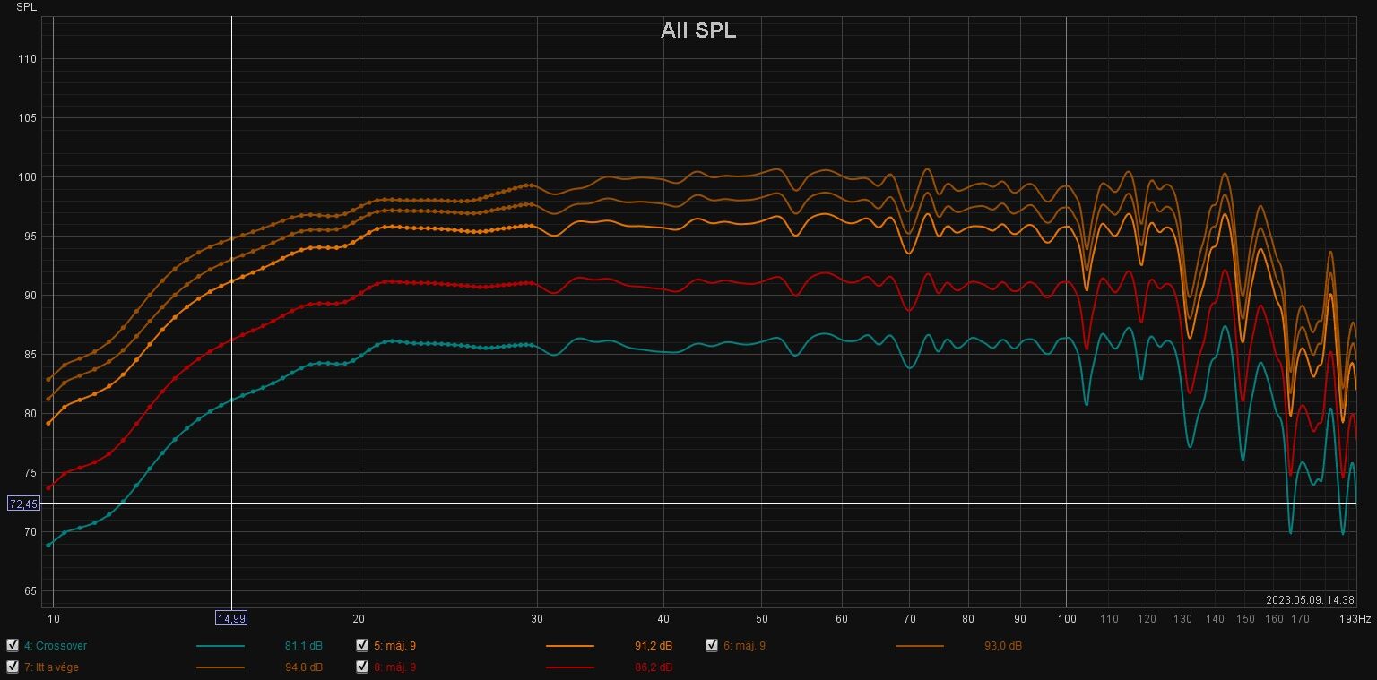

REL:

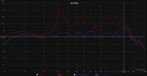

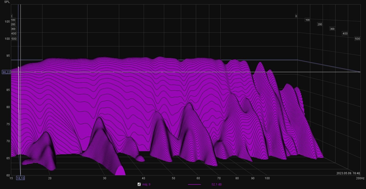

Itt egy picit bonyolultabb volt megtalálni az optimális elhelyezést. 3 pozíciót vizsgáltam meg, ebből az egyik annyira rossz volt, hogy nem is rögzítettem a képen. A hasonló árnyalatok tartoznak azonos helyekhez, látható a két szub együttes átvitele és a késleltetéseik beállítása utáni EQ-zott állapot a két helyen:A két helyszín végső EQ-ja (miniDSP HD) a 104 Hz-es szűk esést még sikerült javítani a későbbiekben. A két hely között a képen látható nyereség volt elérhető, így a hangosabbat választottam:
És ennek vízesés diagrammja:
Az Arendalról anno sajnos nem csináltam EQ-zott emelkedő hangerejű méréseket, most a REL-ről igen, amin már látható egy alsó vágás is:
Ez lett a végeredménye is a beállításnak egyelőre. Ami számomra tanulság volt, hogy bár a REL-t -6 dB/22 Hz értéken adják meg és csupán egy 40x40-es pici kocka, a szobahatás miatt gyakorlatilag 15 Hz-130 Hz-ig van egy vízszintes, lapos EQ-zott átvitele, emellett villámgyors és pontos. Előny még, hogy megszűnt a zavaró, az alsó tartományt eddig picit uraló hosszabb zengés. A teljesítmény pedig ekkora szobában bőven sok és mindenre elég, mert az utolsó kép piros-kék vonala közötti értéken mozizunk.
