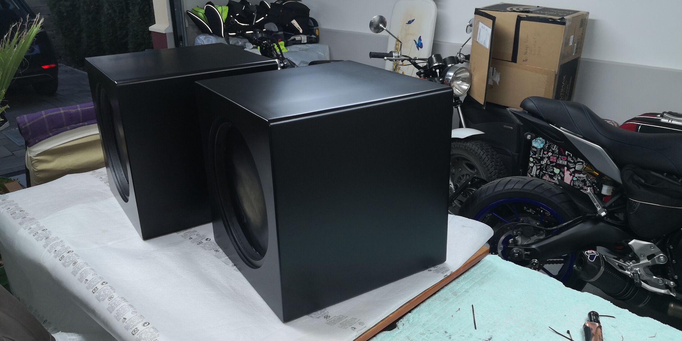

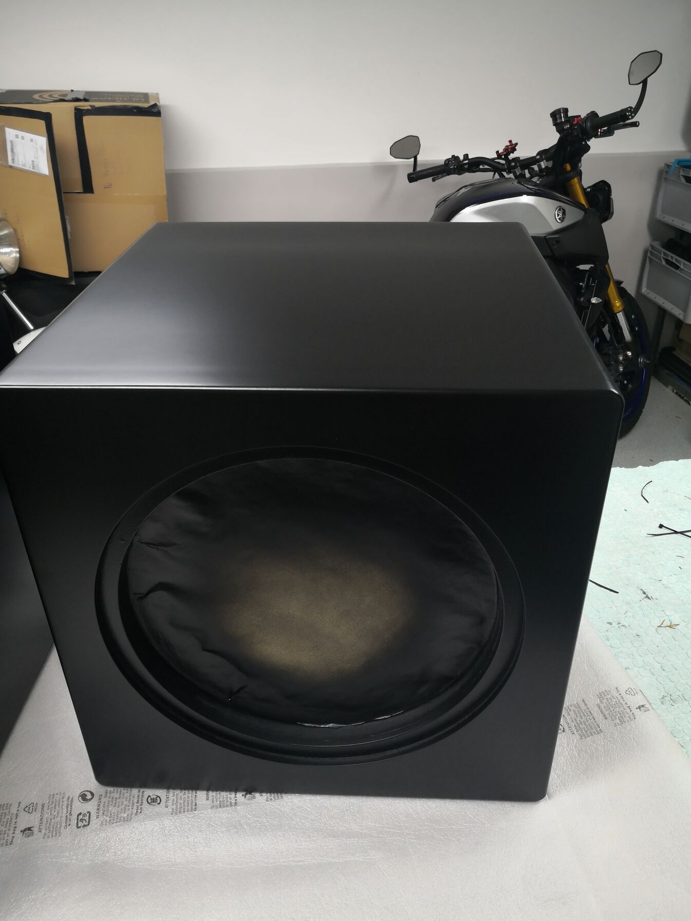

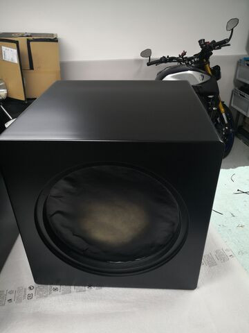

Hétvégén szórakoztam kicsit. Megfogtam a két zárt 15"-os ultit és beraktam hátra a kanapé mögé, elöl semmi nem volt. Kimértem, eq-val nem foglalkoztam most csak, hogy mit mutat a görbe ami nem volt rossz szerintem elsőre.
Viszont azt hiszem ezt a projektet elengedem. Ez nekem így már túl sok. Nem kell nekem hatalmas hangnyomás. Nem hajtottam ki teljesen, de a 3 méterre polcon lévő közel 1,5kg-os butha szobrocska elfordult 90 fokot. Fury-ban aminkor a tigris tank megindult beremegett a szemgolyóm és az arcbőröm. Szóval akartam még 2 db 18"-os zártat előre. Ha megvalósulna, a párom szerint konkrétan petíciót fognak benyújtani az utcában lakók az agyonlövetésemért. Úgyhogy ezt most hagyom egy kicsit pihentetem.
Mi lenne itt reflex kivitelben te atya ég
Khaosz55
Igen az lesz, viszont szűkölködöm helyben ezért reflex-et nem tudom megoldani.
Azon agyalok, hogy mi lenne jobb. Ha hátra raknék 2db 15-ös ultit olyan dobozba ami nem lenne annyira mély (persze térfogatra meglenne 90liter környéke) így több a hely. Vagy előre két 18-s zárt az elsők meg mennének hátra, igaz még nem tudom, hogy 50cm-es doboz széllességbe bele fér-e 18-as ulti.Különben mennyi a 18-as zárt ajánlott térfogata?
A gyártó következőt ajánlja:
• Sealed (home theater/music): 4 cubic ft. (net internal, not including driver) for an f3 of 27 Hz, f10 of 18 Hz with a Qtc of 0.7
• Sealed (music): 7 cubic ft. (net internal, not including driver) for an f3 of 26 Hz, f10 of 15.8 Hz with a Qtc of 0.76
4 köbláb az 113liter amit meg tudok oldani 50cm-es szélesség és 50 cm-es magasság esetén. -

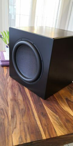

Rövid kérdés. Az ultik belső kábelezéséhet 4-es kábelt használtam, volt itthon elfekvőben. A végfoktól a ládáig meg 2.5-ös volt. Ez elég vastagságú? A végfok és láda között 3 méter van. A végfok 1300W RMS csatornánként.
Khaosz55
Nos még csak egy napja hallgatom az ultikat, de az egyből lejött, hogy nagyon pontos. Van ezen kívül még 2db SVS NSD-m egy 12.17 edge XTZ-m és egy öreg reflex klipschem.
A frontvonalon marad a 2 db ulti. A hátam mögé vagy az XTZ-t vagy a 2db SVS-t rakom.
Majd lesz bemérés de, jelenleg a tapasztalataimat a saját hallásom alapján tudom mondani.
Jelenleg minidsp HD-n 20-120HZ-re van állítva a vágás fent 30db/oktáv vágással, és fülre jelenleg így tetszik.
Az a helyzet, hogy xtz esetében ha 80Hz fölé rakom a vágást, akkor nagyobb hangerőn jön egy kellemetlen hangsáv, olyan mintha döngő dübörgő hangja lenne, de az öreg klipschnél is ezt tapasztaltam, mintha az átmenet a fontokhoz nem lenne jó. Ultinál egyáltalán nincs ez 120Hz-ig simán elengedem úgy, hogy egyáltalán nem hallok zavaró hangokat.
Persze lehet azért is mert az XTZ-t és a Klipschen hátul próbáltam, majd kipróbálom milyen ha két zárt SVS-t hátra rakom.
Korábban mindig az volt a legnagyobb gondom, hogy nincs erő a zártban a csekély 65mˇ2-en, de a reflexnél egy idő után zavartak a dübörgő hangok főleg zenénél, vagyis inkább egy kellemetlen átmenet a fronthoz. Nyilván ugyan ez az Ulti egy reflexben owerpower lenne a zárthoz képest, de köszönöm akkora méretű mély ládát nem viselek el, és nem tudom, hogy refelx esetében jelentkezne a dübörgő hang amit írtam.
Szerencsére valami oknál fogva semmi alapzajt nem hallok az ultikból akkor sem ha max-ra tekerem a végfokot.
