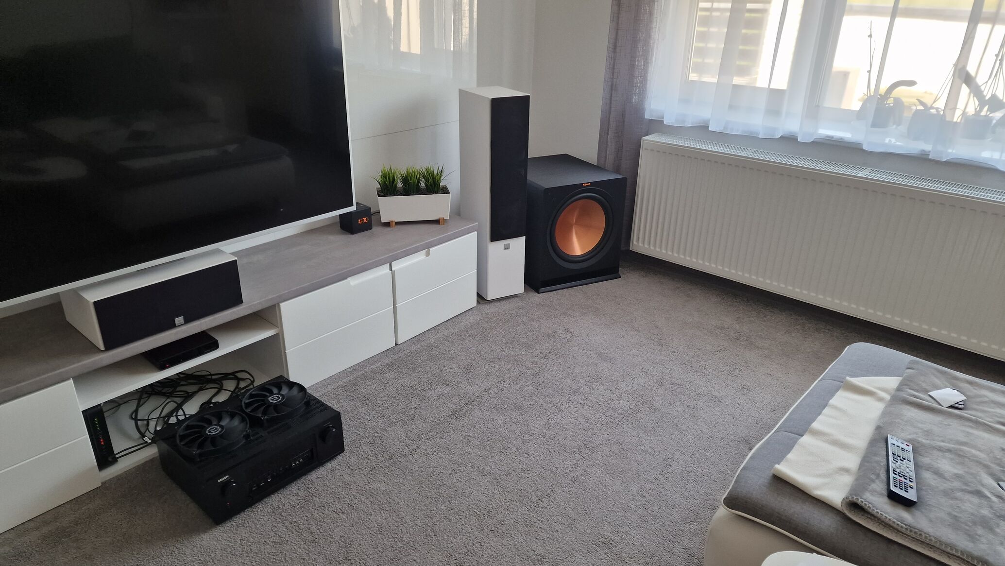

Helyzetjelentés az R115SW-ről.
A szerviz nem tudta megcsinálni. Nincs panel hozzá. Már nem gyártja a Klipsch.
Küldenek egy utalványt, amivel levásárolhatom vagy visszakapom az eredeti vételárat esetleg kérek egy ugyanilyen mélynyomót (amit nem fog adni a kisker, mert ha van is, most 350k). Vagy visszakérem a sub-ot és szerzek hozzá külső végfokot.200k.
Messzire nem jutok vele a mai árakat elnézve. Kösz a semmit.

Külföldi fórumokon volt akinek éppen gari letelte után ment tönkre.
Nekem március 3-án jár le a 2 év gari és múlt héten halt meg.
Nem tudom mi a gondja. Az újabb panel van benne. Ami már az SPL 150-ben is van.
A régi paneleken az erősítő volt konstrukciót hibás. Egy 4 ohm-os ellenállás főtt meg a kondik között.
Ezt módosították úgy, hogy kapott egy nagyobb ellenállást (10ohm-os) és áttervezték az egész erősítő panelt.
Na most ennek ellenére gyönyörűen tönkre ment múlt héten. Vicc az egész.
Bekapcsol, világít a zöld lámpa, de nincs hang. -
