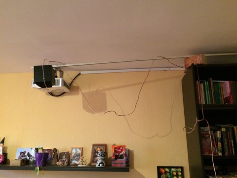

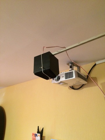

Konkrétan arra, hogy felrakhat-e az ember fia két közönséges pici háttér hangszórót a plafonra és nagyjából ugyanazt kapja-e, mint ha direkt erre a célra árusított hangsugárzóval próbálkozna?
Természetesen kutya közönséges nappaliról van szó, semmi téháiksz, meg ilyen úri huncutságok. -
