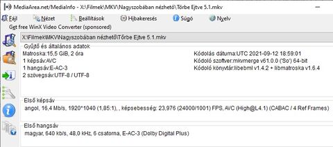

Sziasztok! Filmek 5.1 AC3, még is sztereo megoldásra szeretnék rákérdezni.
Van egy HU8200 TV, és egy Denon. A Denon és TV hang optikával van összekötve (azért nem HDMI ARC, mert a TV ARC bemenetére dugott HDMI útban van) . Van egy Mede8er lejátszó is, de az nem kezeli a 4K filmeket, így az UHD tartalmakat kénytelen vagyok a TV belső média lejátszójával kezelni.
X264 (mkv) filmek kb. ilyen hangsávokat tartalmaznak: Hungarian Dolby Digital Audio /AC3/ 448 kbps vagy 384 kbps 5.1.
A film csak sztereóban szól, és az erősítőn is Stereo felirat olvasható.
Ennek mi lehet az oka:

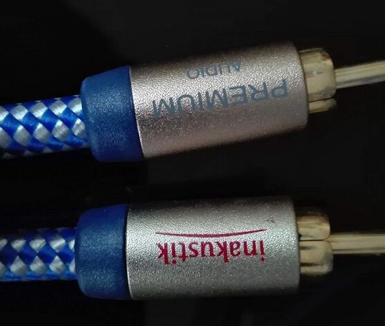

Köszönöm a kábel őserdőre adott válaszaitokat!
Más: A SUB beállításra itt kérdeztem rá először, ezután megállapítottátok hogy jobb lenne Y kábel a csatlakoztatáshoz.

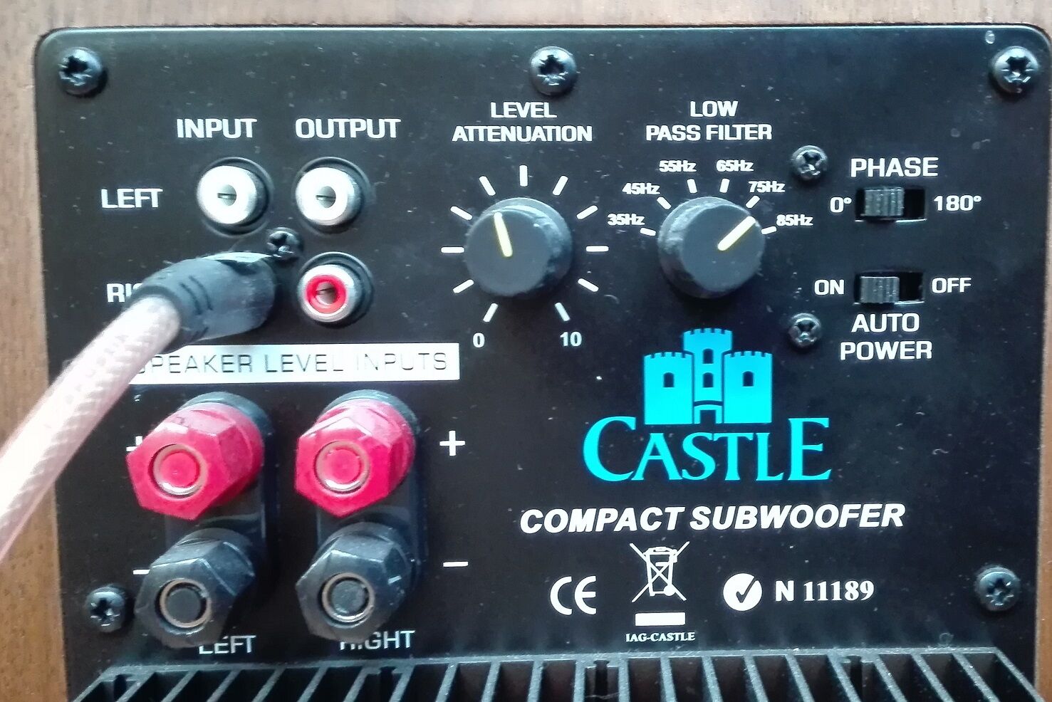

BBéci javasolt egy minimumot, megvettem. Kérdésem lehet felesleges, de ki tudja:
Az Y kábel 2 dugóján piros és kék felirat van:
Ide kell majd dugnom (INPUT, piros / fehér, = pirosban van a lecserélendő kábel):
Van annak jelentősége, hogy melyik kábelvéget hová dugom? Én minden esetre most az Y kábel pirosát a pirosba (Input/Right), kéket a fehérbe (Input/Left) aljzatokba dugtam. Jó így, vagy cseréljem, tök mindegy? - én ez utóbbit gondolom.
Ezután gondolom jönnie kellene egy mikrofonos kalibrálásnak.
Többször kérdeztem, de most megint: a LEVEL ATTENUATION és LOWW PASS FILTER potik milyen állásban is legyenek kalibrálás alatt?
A Denon kalibrációs kisokosa ezt írja:
Volume : 12 o’clock position. OK ezt értem, középen, egyel feljebb mint most.
Crossover frequency : Maximum/Highest Frequency. Ez akkor 85Hz?
Low pass filter : Off - ilyen nincs is. Vagy van?
Standby mode : Off - Ez az AUTO POWER lenne?Ha megtörtént a kalibrálás, az AUTO POWER-t nem kellene bekapcsolni?

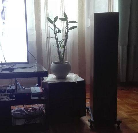

Sziasztok! Off leszek, de hát ha kapok építő jellegű tanácsot / megoldási javaslatot.

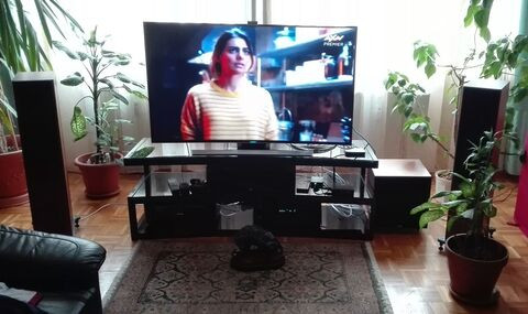

Igaz kábelekkel együtt bőven 1 milla alatt van a cucc, előlről így néz ki (a virágot most felejtsük, az az asszony mániája):

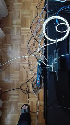

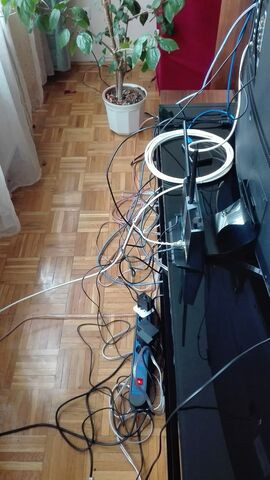

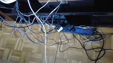

Na de hátulról hogy néz ki az összedrótozás:
Szóval kinek milyen megoldása, javaslata van, hogy a fenti kábel káoszon úrrá legyek?
Valami kábelcsatorna, stb. stb? Hogy összetekerem és eldugom, szerintem nem jó ötlet.
Javaslat? -

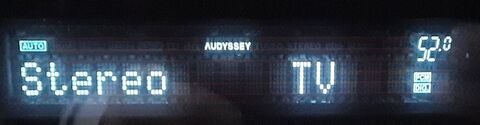

Ismét Denon beállítás kérdés. Ha Tv digitális adás "szól" rajta, ilyen a hangkimenet:
Mi lehet ez a beállítás?
Hol tudom átállítani hogy ami sztereo, az legyen stereo, ami meg DTS (TV adásnál ugye ilyen nincs) az legyen DTS.
Kádár elvtárst idézve: "a krumplileves legyen krumplileves"

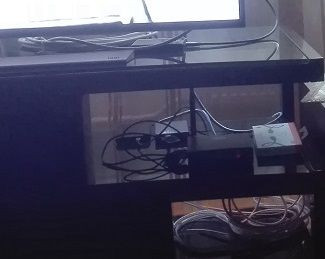

Sziasztok! Igazából egy amatőr kérdést tennék fel a profik fórumában.
Így lett első körben összedrótozva a cuccom:
Ha az AVR be van kapcsolva, és TV-t néznék / hallgatnék (vagy TV média lejátszóit), nincs hang.
Ha kikapcsolom az AVR-t, természetesen van hang, a TV hangszóróin.
Összekötöttem ezután a TV-t az AVR-el optikai kábellel is, de az eredmény a fenti, TV-AVR néma.
Mit nézek be, milyen TV, vagy AVR beállításokat kellene piszkálnom?
Próbáltam kiindulni Csabroncka tanácsaiból, eredménytelenül.
Útba tudtok igazítani? -

Most hirtelen egy újabb kérdés, Denon AVR Procedure for speaker settings (Audyssey® Setup):
Automata kalibrálás előtt SUB beállításra ezt írja:
Volume : 12 o’clock position (OK ezt értem, középen)
Standby mode : Off
Castle SUB hátulján meg ezeket állíthatom:
Szóval mit hová állítsak kalibrálás előtt?Most nem azért, de a Castle Knight 5 Cinema Pack 5.1 hangfalaknak, sub nélkül is, zenét hallgatva van olyan basszusa, hogy gyönyörű...

Holnap lesz végleges helyére pakolva a cuccom és minden összedrótozva.
Ugyan kérdeztem már itt, de lehet elkerülte figyelmeteket.

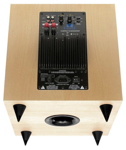

Szóval, első bekötésnél, beüzemelésnél és próbaként, ti hová tennétek a sub ládát?
Hagynátok ott ahol a képen van, vagy megcserélnétek?
Természetesen a sub mögötti üres dobozokat kidobom, ott vagy nem lesz semmi, vagy virágtartó
A végső elhelyezéshez de főleg a drótozáshoz Feri barátomat kértem meg, Prohardver (logout) néven ELP, tudom hogy ő már látott drótokat, de egy baj van vele, a házimozit szarba nem nézi, fanatikus HIFI-s, neki csak zene ami szépen szólhat de erre alkalmatlan a házimozi....
Szóval hagyjuk így az elrendezést, vagy első körben cseréljem meg?

Sub elhelyezés kérdés: első körben jó helyen van ott ahol a fényképen van, vagy tegyem az asztal és az első hangfal közé? Tudom hogy próbálgatással lehet az igazi helyet megtalálni, de valahonnan el kell indulni... -

Ha már kábel: Erről a Sub kábel kérdésről valakinek nincs tapasztalata?

Sziasztok! Mélysugárzó kábelekről szeretnék kérdezni.
Adott egy itt nem túl népszerű Denon AVR-X1300W erősítő és Castle Knight 5 5.1 hangfalszett Compact Cube mélyládája.
Ha e kettőt összekötöm Inakustik Star sub (4 900 Ft), vagy NorStone Jura SUB Silver (17 900 Ft) kábellel, anti-abszulút hallással rendelkezve mélyláda hangokban a 2 kábel között milyen különbséget fogok hallani? -

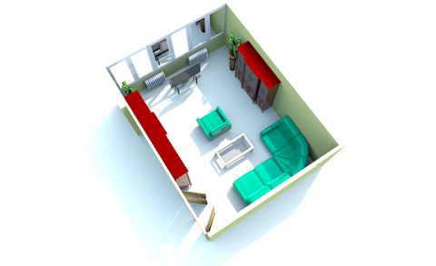

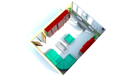

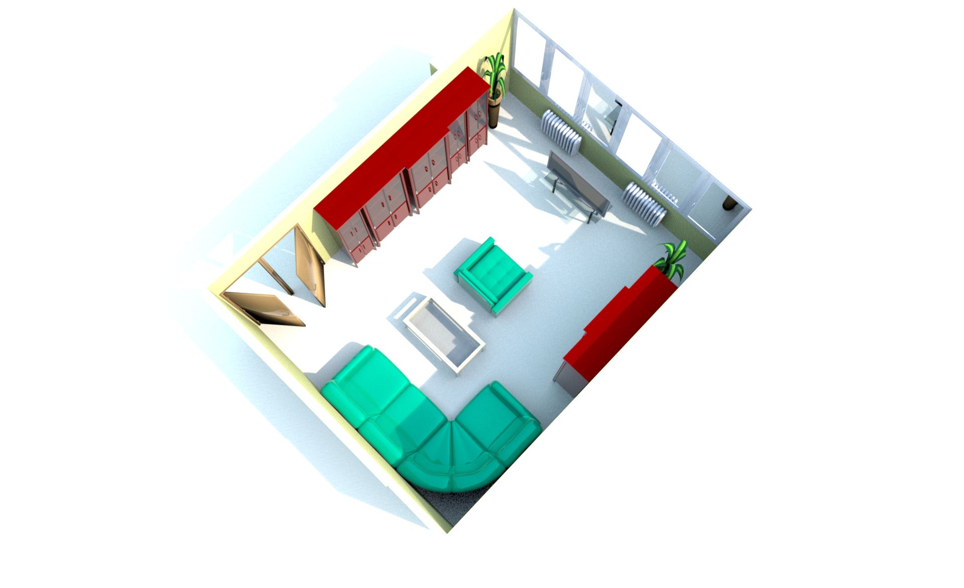

A szoba kb. így néz ki virtuálisan:
Az a kérdésem, ezt a 2 hátsót (oldalsót) hogy tudom elhelyezni a szobámban:
Alternatívák:
1.Padlón,
2. Szekrények tetején
3. Veszek hozzájuk hangfal állványt
4. "Hátra" is álló tornyokat veszek
5. ?????Mit javasoltok?
