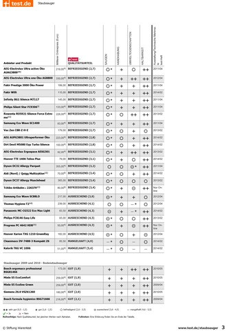

Nagyrészt szerintem a fórum unja a témát, de csak annyira próbált a kolléga rávilágítani, hogy egy 3 évvel ezelőtti test.de teszten a Rowenta SilenceForceExtreme 70k-s porszívója a gyenge középmezőnyben végzett, 34. helyen, elfogadható/kielégítő tiszítási hatásfokkal. Pedig itt 2000W-os gépről beszélünk, ami szívott rendesen.
Persze mióta lefelezték a motor teljesítményt, ők 2 év alatt feltalálták a spanyolviaszt, s sima kombi fejjel az összes gyártón kívül, ők egyedül A tisztítási eredményt értek el szőnyegen.
Mint írtam, pont leszarom, hogy A vagy B, mert semmi különbség ezen a szinten az értékek között, de engedtessék már meg, hogy egy fórumon megkérdőjelezzük a mérés hitelességét, pláne a független tesztek ismeretében.
Biztos nagyon jó porszívó a Rowenta, tökéletesen ellátja a feladatát, ha csak C értéke lenne szőnyegen, az is bőven, untig elég lenne. Egyszerűen annyi volt a téma, hogy A értéket szőnyegre rajtuk kívül senki nem adott kombi fejjel. Innen indult, s itt is kéne befejezni.
Ja itt, a teszt. Ha valakit érdekel az első oldal is, felteszem, de nem akartam tenyomni képpel a topikot. (Felülről a 7. Ez a második oldal, az elsőn 27 porszívó van.)

Remélem, azt azért te sem gondolod komolyan, hogy majd te felülírod a német gyártók besorolását, és ezt valaki majd komolyan veszi.
Ha tudsz valamit bizonyítani, akkor be kell perelni mindegyiket, ennyi.
Ha nem akkor csak értelmetlen szócséplés megint.

Itt egy Rowenta A szőnyegtisztítással. Papíron.. csak ugye megint, mennyire A az A ? Ki ellenőrzi? És ha ez A, akkor az elektromos fejjel ellátott gép A+++? Mert ég ês föld a különbség közöttük. Na mindegy, de ez is azt mutatja,hogy az Eü matrica inkább egy iránymutatás mint biztosra vehető érték.
A felső kategóriában pedig ott van még a Sebo.
Tudtommal A besorolást csak az elektromos turbókefés porszívók kapnak. Pl Miele C3 Electro Plus Ecoline, Electrolux UltraOne Quatro. 100-120 m2 alá szerintem felesleges.
Felső kategóriában 2 termékcsalád van ami valóban jó is: Miele C3 és Electrolux Ultraone. Én jó magam nem vagyok nagy Miele fan (korábbi Miele S8 tapasztaltaim miatt). Lassan 1 éve cseréltem korábbi Mielémet egy Electrolux Ultraone Deluxe-ra és nem bántam meg. Sőt..

Én is ezt mondom, mindegy hogy A vagy B egy besorolás, mert lehet teljesen jó a B is. Saját véleménye mindenkinek lehet, egyszer elmondta és kész, nekem és másnak is van véleménye, és nem csak az lehet igaz, amit ti ketten hajtogattok itt rendületlenül, ami csak szimplán elmélkedés. A besorolásokat pedig valamilyen szinten kénytelenek vagyunk elfogadni, mert nem vagyunk szakértők, és nem tudunk bizonyítani semmit, csak a saját készülékeinket ismerjük közelebbről. Csak a nem megalapozott tényeken alapuló riogatást kéne befejezni. A listádon lévő készülékekről nem volt szó. Szerintem szűkítsd a listát a 2016-os jelenleg is kapható porszívókra, mert ez így nem sokat ér.
