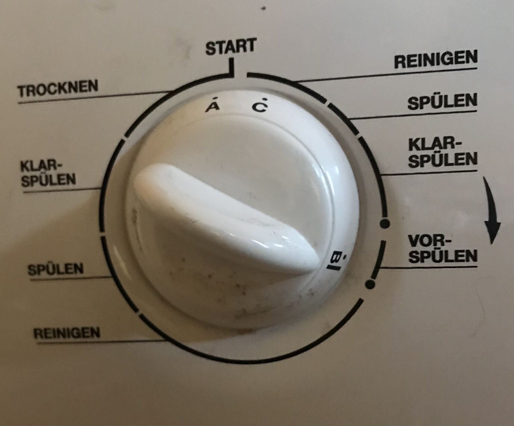

A "kicsit régebbi", t pontosítani kellene. 2000 előtti a gép. 2000 előtt volt divat a mechanikus programkapcsoló. Azóta már elektronikus programkapcsolóval gyártják a mosogatógépeket.
A programkapcsolónak egyszerű a "logikája" két program van rajta. Egy rövid és egy hosszú. A programkapcsoló A-tól indulva a B-ig végzi el a hosszabb programját, ezt hívják normál programnak. B-től indulva A-ig, pedig a rövid programját. Előbbiek során mindig a felül lévő Start jelet kell nézni.
C-re tekerve a rövid program utolsó öblítését fogja elvégezni és A-n megáll. A rövid programban nincs szárítás.
Az összes többi felirat csak megzavar, azokkal ne foglalkozzál. Teljesen feleslegesen írták a gépre.
Jar Platinum mellé nem kell öblítő. Szépek lesznek az edények, amikor kész. Ha nem töltesz öblítőt a gépbe, akkor tökmindegy, hogy az adagoló milyen pozícióban áll. Sót sem kell beletenni, mert a platunim mindent tartalmaz, de én azért teszek az én gépembe. A gyanta regenerálása fontos. Az ilyen matuzsálemi gépeknél előfordul, hogy aki korábban használta, az nem tett bele sót és már tönkre vágta a gyantát. Ha rohadt krumpli szagát érzed jönni belőle, akkor ne használd a gépet, inkább vegyél másikat. -

Figyelem, noob kérdések következnek, csak erős idegzetűeknek!
Szereztünk barátnőm anyukájának egy mosogatógépet (kicsit régebbi típus, Privileg 133 S), a kérdésem pedig az lenne, hogy a programkapcsoló milyen logika alapján működik ezeknél? Van 3 program feltüntetve:
A: Normal mit vorreinigen
B: Rapid- programme
C: Vorspülen
A programkapcsolón ahogy a képen látható, vannak körben ugye szakaszok a német elnevezésekkel. Ha egy egyszerű gyors programot szeretnék indítani, akkor a B jelzést kell a starthoz tekernem és elindítani? És a B betűnél a pontot vagy a vonalat kell a Start vonalához igazítani?
Illetve ezen a 3-on kívül lehet külön csak egy-egy szakaszt is indítani pl. Vorreinigen?
Illetve ez lehet hülye kérdés, de nem vagyok németes, ezért kérdezném, hogy mi a különbség a vorreinigen és a vorspülen között?
A másik kérdésem arra vonatkozik, hogy itteni vélemények alapján Jar Platinum kapszulákat vettünk hozzá. Ez mellé kell még a gépbe külön só vagy öblítő? És ha nem kell öblítő, akkor az ehhez tartozó 1-6ig tartó skálán az 1-esre fordítsam a nyilat?

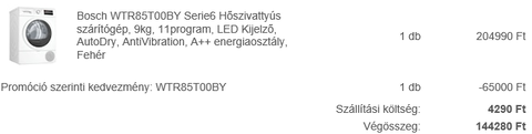

MM akciózta a gépet az üzletben, és adott rá 15% leértékelést, 162k>~138k volt, és éppen glamour napok is volt, és volt 10% kuponom bosch gépekre. Való igaz, akciósokra nem élhetett volna, de elfogadta a rendszerük a kupont, így szerencsém lett.
Továbbá akkoriban volt a Bosch-nak promója is, mely az eredeti ár(162k) további 10%-át visszatérítette, és még ráadásul kaptam +3 év garit is egy másik párhuzamos promócióban
Így éppen azon a csodálatos napom megkaptam a mosógépet 138k-~14k(galmour kupon)-~16k bosch visszatérítés-ért, azaz 108k-ba 5 év garral.
A szárítógép csak akcióban volt
