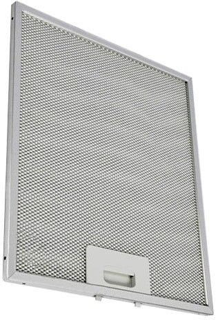

						Kétféle elszívó van. A külső légtérbe kivezetett elszívóknál általában nincs textil zsír/pára szűrő. Ha a tiédben gyárilag nincs ilyen, akkor nem kell bele textil szűrő.
Amelyeknek nincs külső kivezetése, azokban általában van textil betét, azoknál ha szétszeded, akkor látod, hogy hová kell rakni.
Hogy a te CATA elszívód melyik csoportba tartozik, azt csak te tudhatod

						Ne tessék kinevetni, de ez a textil betét hová illesztendő a készülékben? A mi CATA elszívónkban csak alumínium rács van a kürtő lezárásaként.

						Ebben nincs textil betét. Kéne? Felszivná

						Az alumínium rácsot mosd ki alaposan hideg zsíroldóval, a textilbetétet pedig cseréld ki egy méretre vágható lapból kivágott darabbal.
