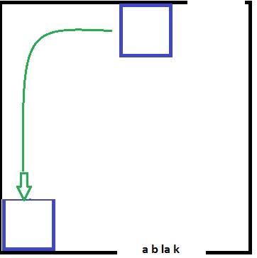

Ja és bocs a béna rajzért.
Azért merült fel, mert oda beférne -ott volt az előd hűtője-. De csak 55cm hely van, a hűtő amit néztem meg 60cm. 2 lehetőség van, ami előbb felmerült -nem tűnik egyszerűnek sem olcsónak- vagy egy keskenyebb hűtő.mod:
Tudtok esetleg ajánlani 1-2 keskenyebb kivitelű hűtőt? -
