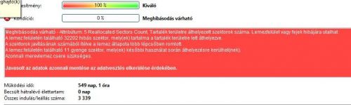

A szakértelmeteket kérem. Adott egy Samsung HD103SJ típusú HDD. HDSentinel szerint 100%-os, viszont kattog. Két kisebbet katan, utána egy nagyobbat, majd megint két kicsi és egy nagy és így tovább.
Kb 2 hete kezdte el, azóta nem merem használni.
Mivel a kattogást úgy is csinálta, hogy nem volt rajta SATA kábel, ezért tápegységre gyanakodtam.
A letöltős gépembe volt 3 másik HDD mellett, és csak ez csinálja ezt a hülyeséget.Öt tápegységgel teszteltem, ebből 2-nél nem csinálja ezt a kattogást. (Egy Enermax, és egy külső tápos Delock USB-SATA átalakítós "mobil rack".)
Amivel teszteltem és kattogott (csak az alaplap és ez a HDD volt bekötve):
- Új FSP 350W-os táp (pénteken vettem ehhez a géphez)
- kb 8 éves FSP 380W-os táp (ezt korábban is használtam a letöltős gépemben akkor nem volt gond vele)
- kb 10 éves Azona 400W-os (ezt korábban is használtam a letöltős gépemben akkor nem volt gond vele)Mit lehet vele kezdeni? Szeretném használni, mert filmeket tárolok rajta, de így nem merem.

Ma a gép bekapcsolásakor először nem látta az egyik merevlemezemet, majd újraindítás után ez a kép fogadott:
Mire számíthatok? Gondolom nem sok jóra.. Az az 58 adatkapcsolati probléma régebben keletkezett (>2 év), az most nem érdekes.. bár, hogy az is mitől volt, azt nem tudom.
Amit kicsit soknak tartok, az az összes indulás/leállás száma. A másik tök ugyan ilyen merevlemezem kétszer ennyi üzemóra alatt csak 5400x pörgött fel. Bár erre talán magyarázat lehet, hogy ami nem az SSD-n van, azt a jó HDD-ről futtatom (néhány játék, filmek, torrent, stb.), így nem volt lehetősége annyiszor leállni.Az adatokat lementettem róla.
