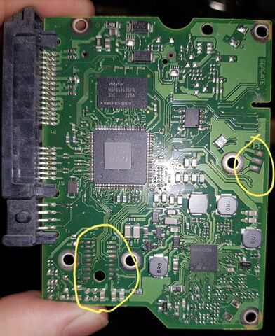

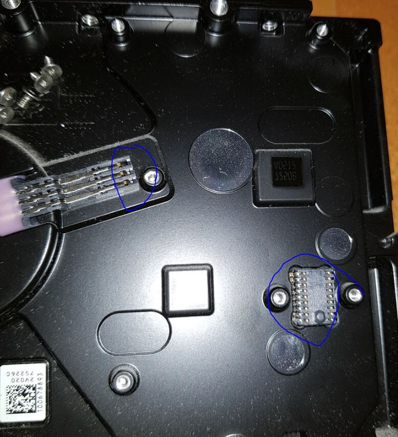

Egyszerű hardveres erőszak érdekelne. Ha azt szeretném, hogy a szétszedett merevlemez amin már nincs olvasó fej miután felpörögött a táp csatlakoztatása után ne álljon le soha, csak pörgesse a tányért max fordulaton akkor ezt hogy a legegyszerűbb megoldani? Áthidalni valamit, esetleg tönkretenni valamit... lehetőleg minél kevesebb idő alatt szeretném elérni a célt...

Van egy Aqprox USB IDE SATA adapter nevezetű eszközöm, mellyel a laptopomhoz tudtam csatlakoztatni USB-n keresztül, de nem történik semmi, szerintem fel sem pörög. Bedugtam a PC-be is, ugyan ez a helyzet. G.

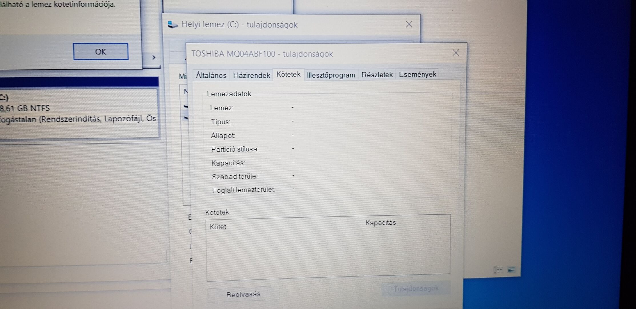

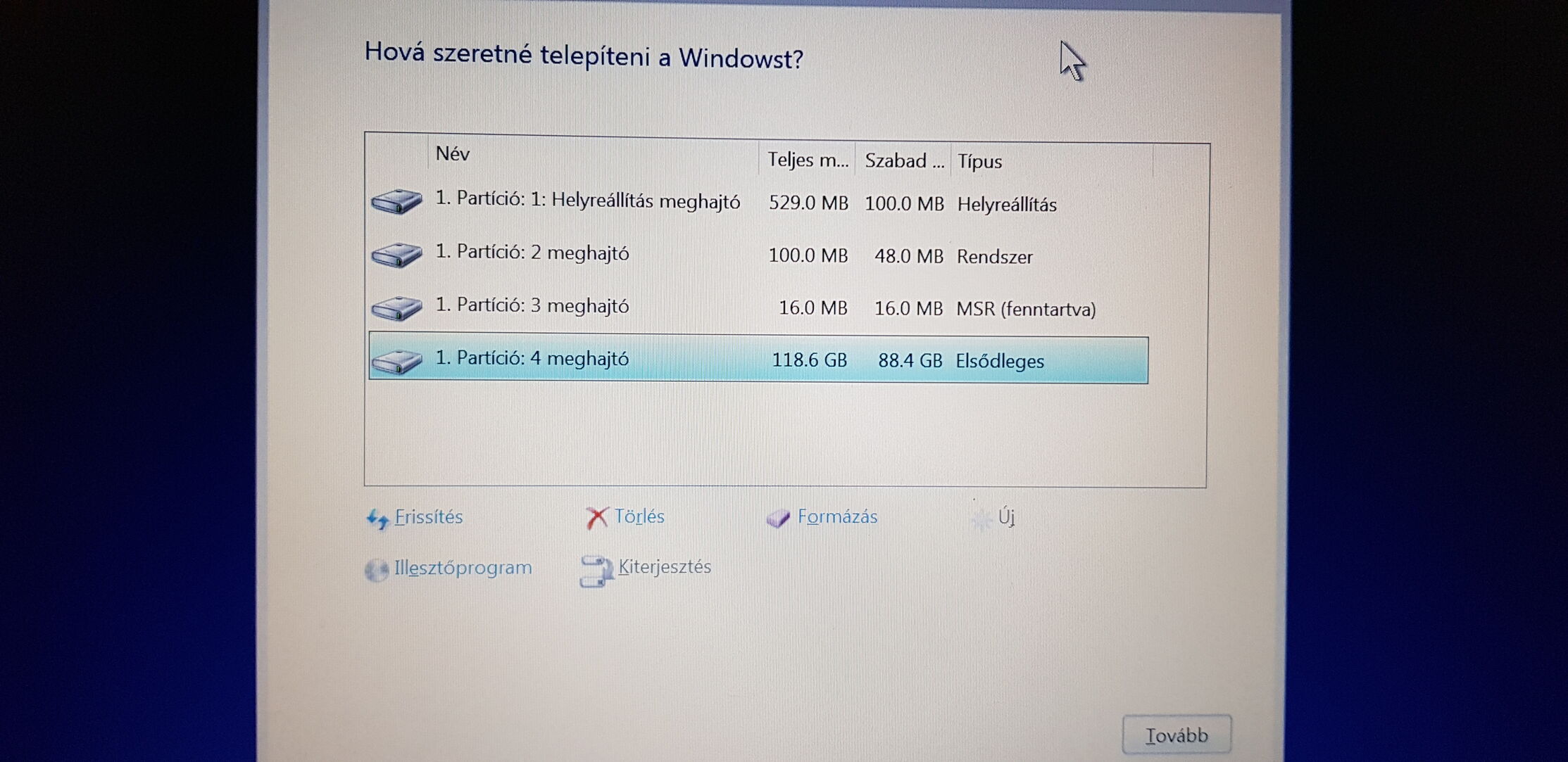

Nem, nem jó a topik, mert van külön az SSD-s témának és a nem indul a gépemnek is... Ott, azok valamelyikében kellene legközelebb feltenni, vagy folytatni a mostanit, valamint legközelebb használni a fórum keresőjét!
• Flash SSD
• Nem indul és mi a baja a gépemnek topikAmúgy meg ha sikerült elpiszkálni a BIOS beállításait, akkor azt kellene rendbe tenni (pl. load defaults), meg szükség esetén frissíteni a BIOS-t. Ha hibás a SATA adatkábel, hát akkor cserélni kell, ahogyan szükség esetén akár az SSD-t is, már ha az is szar.
s.bala31
Üdv. Nekem inkább SSD problémám van nem tudom hogy jó-e ez a topic, de nem találtam külön erre vonatkozót. Azzal kezdődött hogy kisebb szerelések után nem bootolt a gép, megmozgatva az SSD sata csatlakozóját megoldódott a probléma. Tegnap viszont szétszedés nélkül is jött egy olyan anomália ami miatt kb 10 perc volt a boot idő az SSD-vel. Bios reset oldotta meg a helyzetet, de ha lehúztam a többi hdd-t a gépről ismét nem látta az SSD-t és nem bootolt (valami I/O hibát írt ki). Az lenne a kérdésem hogy egy új kábel megoldaná a problémát (időközben már rendeltem újat) vagy esetleg az SSD haldoklik (bootolás után amúgy minden rendben a géppel SSD-re sem írt hibát)?

Tomirallye
#51138
Érdekes, mert normál esetben egy új HDD beüzemelésének nem az a módja, hogy tárolóhelyként van beállítva a vezérlőpultban. Ha nem célirányosan használják úgy, akkor akár kellemetlenség is lehet miatta (példa), valamint tárolókészletre Windowst sem lehet telepíteni (példa). Az illető pont azért végül inkább törölte és újraparticionálta. Másnál pedig végül a Windows Update futtatása volt a megoldás, utána újra hozzáférhető lett a HDD.
De mindegy, ha esetedben ez volt a megoldás, akkor oké. Meg újabb Windowsoknál legközelebb az ilyen rejtélyes nem jelenik meg a HDD a lemezkezelőben eseteknél érdemes lesz majd a tárolóhelyeket is lecsekkolni.

Tomirallye
King Unique
#51137

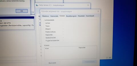

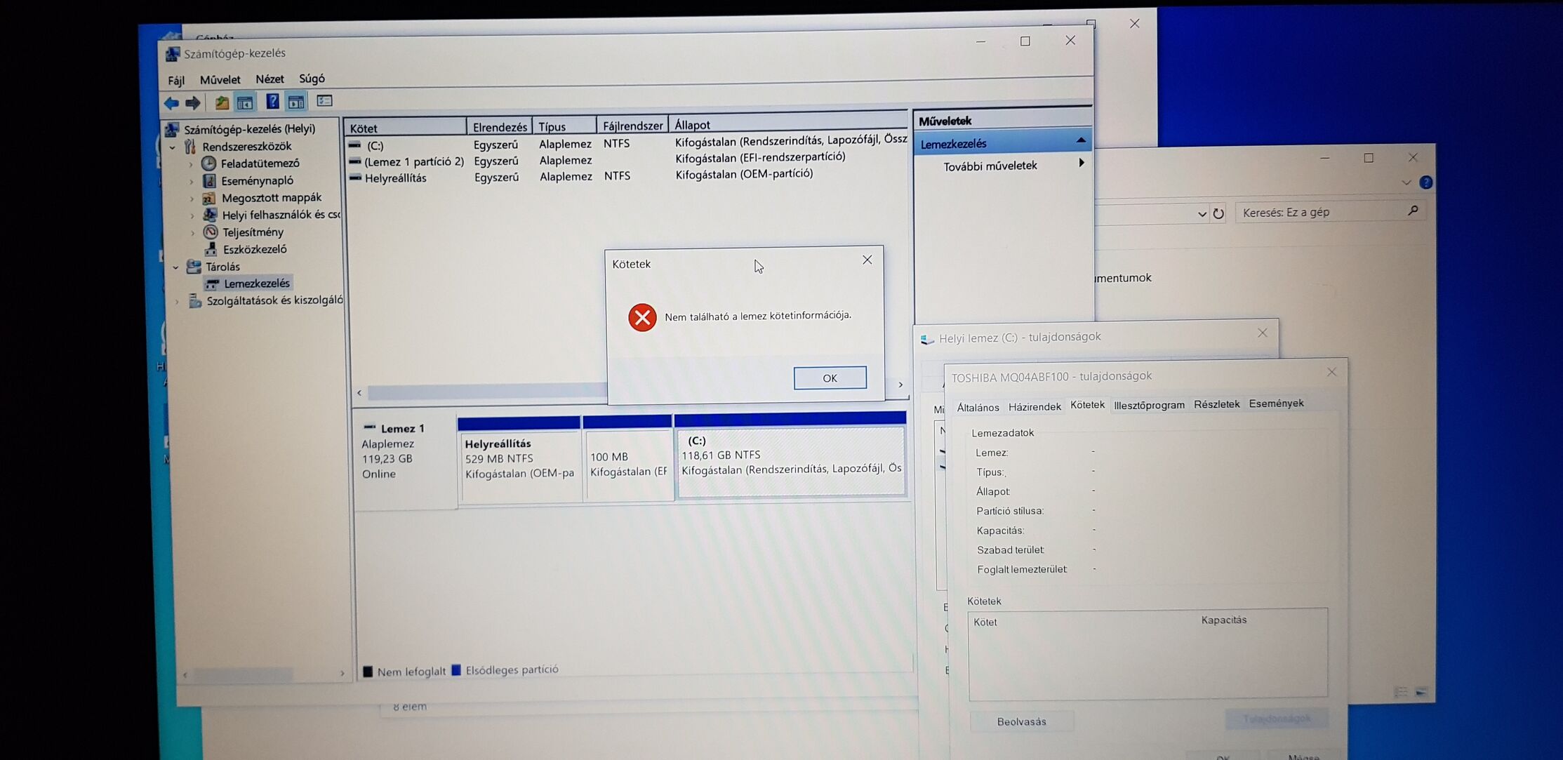

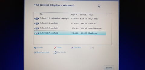

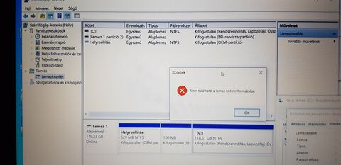

Köszönöm a segítséget, sikerült megoldanom végül a dolgot, úgyhogy leírom, hátha más is belefut ebbe és egyszer még jól jöhet.
Sajnos újraindítás, eszköz letiltás / engedélyezés, törlés... semmi sem segített.
Illesztőprogramok fent, lemezkezelő nem látja, eszközkezelő viszont igen.
Parancssorba "diskpart", majd utána "list disk"-re csak az SSD-t listázta ki, HDD-t így sem látta a rendszer, amit nem értek, mert az eszközkezelőben ott figyel "az eszköz megfelelően működik" felirat.A megoldás:
Start --> Vezérlőpult --> Tárolóhelyek --> Tárolóhelyek kezelése mellett Beállítások módosítása --> Tárolókészletnél Tárolóhely létrehozása --> Rugalmasság beállítása --> Méret megadása --> Tárolóhely létrehozása.Véletlenül futottam bele, és rejtély hogy minden más próbálkozással falakba ütköztem.
Ill. a másik fejvakarás, hogy 1 nappal ezelőtt, egy pont ugyanilyen laptopot helyeztem üzembe, pontosan ugyanígy mint ezt, és ott minden hiba és problémamentesen lezajlott.
Látott mindent, engedte formázni, partíciót létrehozni... itt meg csinálja a fesztivált.Csatolok pár amatőr képet, hátha segítség lesz v.kinek.
Még1x-er köszönöm a segítséget.

Ha az eszközkezelőben megjelenik a HDD, akkor érzékeli a Windows, meg akkor nyilván a BIOS/UEFI is. Másnak ilyen problémát korábban sikerült megoldani, igaz azt már nem osztotta meg, hogy hogyan.
De a Windows újraindítását, eszközkezelőben illesztőprogram frissítését / eszköz eltávolítását-újraengedélyezését, HDD másik SATA portra csatlakoztatását stb. meg lehetne próbálni. Valamint megnézni, hogy a lemezkezelőn kívül más programok látják-e, mert volt olyan is, akinél a lemezkezelőben nem jelent meg, ellenben a HDS-ben és külső particionáló programban igen, majd végül az utóbbival sikerült is particionálnia (példa). -

Ha a BIOS / UEFI -ben sem latszik a meghajto, akkor nincs min gondolkodni, irany a bolt.
Tomirallye
Segitsegre volna szuksegem.
Vasaroltam egy HP-15dw0003nh tipusu laptopot. 128GB SSD es 1TB HDD kombinacioval.
Win10 Pro-t fel huztam az SSD-re gond nelkul, meg volt minden update ami kell.A problema:
Lemezkezeloben nem latszik a HDD, nem tudok neki betujelet adni, sem formazni, sem semmit mert nincs ott.
Kivettem a pipat a fajlkezeloben az "ures lemezek elrejtese" mellol hatha, de igy sem tortent valtozas.
Az eszkozkezeloben ott van a Samu SSD, es a Toshiba HDD is, tehat ott latja a Windows. Ott ha belemegyek a tulajdonsagaiba, van olyan gomb alul, hogy "beolvasas", de ha raklikkelek, hibauzenetet dob fel (nem talalhato a lemez kotetinformacioja).Gondoltam elindítom a Windows telepítőt megint, a particionálásig... es akkor majd ott formázom, stb... de hiaba, mert mar ott sem latni az 1TB-s HDD-t.
Mi lehet a gond, hogy lehetne orvosolni?
Nemileg surgos lenne a dolog, mert ha HDD hiba, akkor a 3 napban vissza tudnam vinni a boltba.Csatolok par kepet, elenezest a telos fotokert, nagyon keso volt mar.
