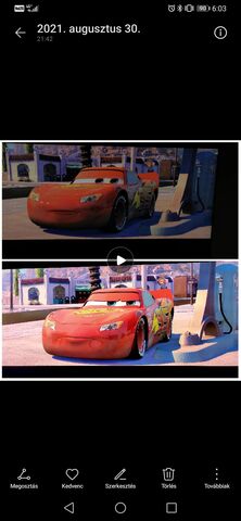

Hieronymus
#2837
a tv random időközönként, elkezd villogni. Ezt ugy kell érteni hogy pl egy nyugodt tenger felszine ahogy mozog a kamera, villog, nagyon zavaró, kb 2 perc alatt megfájdul az ember feje.emellett csinál ilyenkor olyat hogy jelenetváltáskor, vagy mozgáskor sötét részeken gyakorlatilag fekete pixelek lesznek. csatolok képet, és youtube videot a villogásról.
a hiba csak áramtalanitással szünik meg, percekre,órákra,napokra.
https://www.youtube.com/watch?v=TPnxD-L8XrI&ab_channel=DanMcGoldricktv bal felső felében látni jól a villogást.
én haverral(neki is ugyan ez a tv) minden ésszerű dolgot kipróbáltunk már!
a hisense más országokban nem tud vele mit kezdeni, inkább visszatérít..
valószinü egy olcsó alkatrész okozhatja!
én már jelentettem, teszik a hülyét hogy nem találkoztak még ilyennel, holott már egy éve aktív probléma világszinten! -

Hieronymus
#2447
de én műszerrel kalibráltam eddig is... nem izgatnak tesztképek...a tények sajnos ezek, de szkutyi fórumtárs is sztem meg fogja majd erősíteni, hogy itt fw baj van. és pont ez a gond itt...kiadnak olyat ami teszteletlen sz*r, utána meg én idegeljem magam? nem ér ennyit az olcsóság
szeva000
Hieronymus
#2428
Fingom nincs mit beszélsz.... Milyen netes beállítások? Én magamnak kalibrálok. Soha nem volt sötét a kép nálam. Az L0301 is onnan volt leszedve, azzal jó volt.
Vhiktor
Hieronymus
#2432
Sokat beszéltem szkutyi-val, beállított mindent amit kell. Gyárilag HDR esetében a tv-knél amúgy is maxon van minden, annál több fényerőt nem lehet kicsikarni belőlükl csak kevesebbet.
Ha ennyire kicsi a fényerje mint ahogy a képen látható akkor még a csillagokat is lehozhatja az égről nem lesz jó
2 panel között meg nem lehet ekkora eltérés.
A szoftveres problémát sem értem, elvileg ha ugyanaz a szoftver van a tv-ken akkor mindegyiken bajt kellene okoznia. Szerintem ez simán elektronikai hiba, valami rossz benne.
szkutyi
