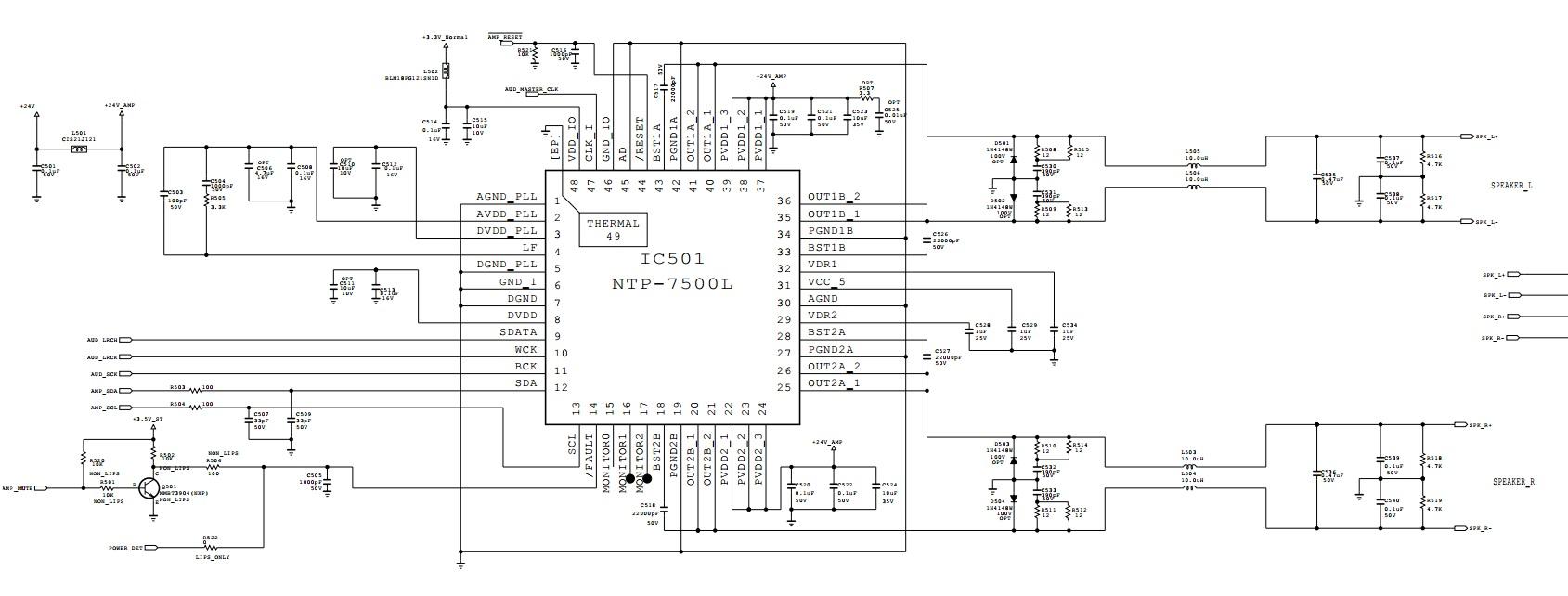

Van egy LG TV, aminek nincs fejhallgató, sőt semmilyen hangkimenete.
Szeretnék fejhallgatót kötni rá!
Segítsen valaki legyen szíves, egyáltalán lehet -e?
A távirányítón esetleg a mute gombot használnám átkapcsolásra, de a "végfok" ellenörzi a hangszórókat, valahogyan át kellene verni...
Ja, és a kimenetet közösítenem kellene ( közös test )
Mik lehetnek a monitor 0,1,2 kimenetek?
Kép:Köszi előre is!
