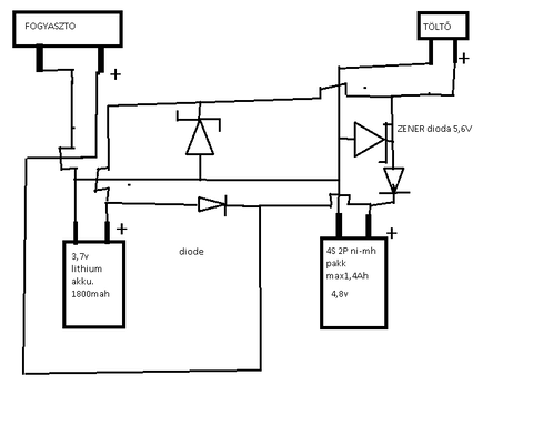

moha21 #64821 üzenetére
alapbol a gyartasnal feltoltik oket. persze nem teljesen. így 3,8-4v on is lehet. ha nem vmi 9000mah es cucc akkor lehetseges hogy 20perc alatt feltöltődött.
meritsd le mondjuk 1A es kisutessel.
ha 2 óra utan merul le akkor az 10w/h ezt atszamolod akkor az kb 2700mah es az akku.(hatásfokot is bele lehet szamolni akkor kb 3000mah.
mert sem az akkunak kisutesnel sem a step upnak tőltésnél nem lehet 100% a hatasfoka.)(persze itt a step up hatasfok szamit ami az akkun megy el veszteség az lófasz. a vezetékeket ne is emlitsuk.)az négyzetjeles toltodes az nemtudom mi. bár lehet hogy az a csepptoltese.
az az 1,6A es aramfelvetel ha igaz akkor nagy bajok vannak.
most egyebkent akkor ha jol szurom le használhatatlan állapotban van?
az biztos hogy nem te basztad el. ha viszaviszed valszeg kicserelik valszeg megse nezik.(belulrol) -

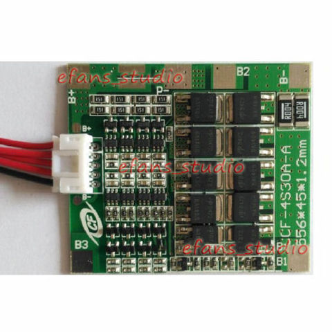

terapeuta007
ez erosito meg bt moduk egyben
emellé 1vagy2 db ilyen:[link]
(attol függ mennyire gondoltad szigoruan a gyufásdoboz méretetakkunak ezt:[link]
kell hozzá töltő elektronika:https://www.ebay.com/p/1s-12a-3-2v-PCB-BMS-Protection-Board-for-18650-Life-Lifepo4-Battery-Cell-PCM/2247977616?iid=322654560816
ha belefér rakhatsz 2őt is bele. de viszont toltoelektronikabol is 2 kell akkor. alapbol 2darabos kiszerelést rendelj. (2 pcs a keresőmezobe)persze jolesz oda sima lithium akku mondjuk vmi nokia akku. csak az negyed akkora elettartamú lesz. de ez gondolom nem érdekel. az viszont már lehet érdekel hogy a lifepot rohadt gyorsan fellehet tölteni.
legalabbis gyorsabban mint sima lithiumot. szer fél óra kb. esetleg még kevesebb ido alatt is lehetseges.

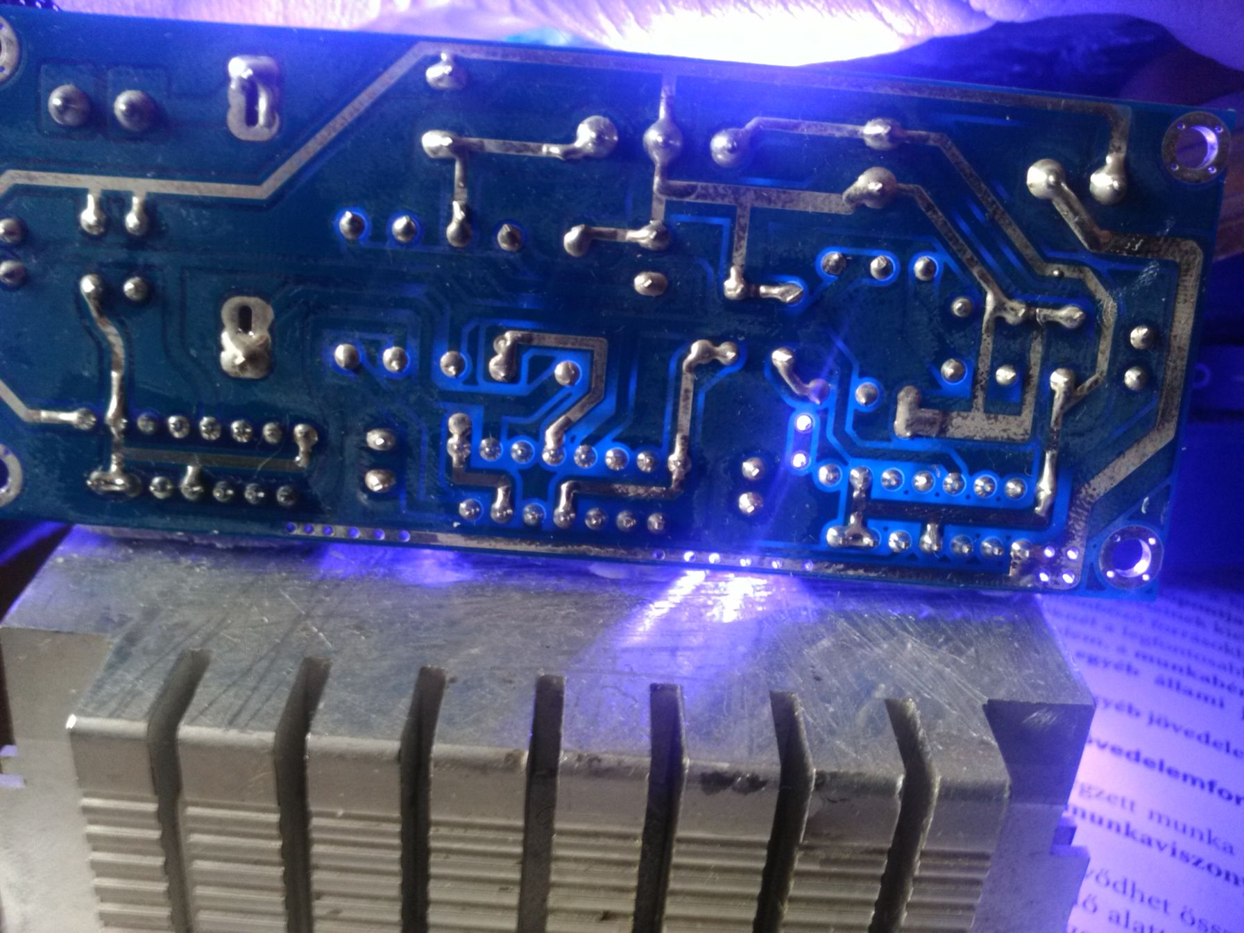

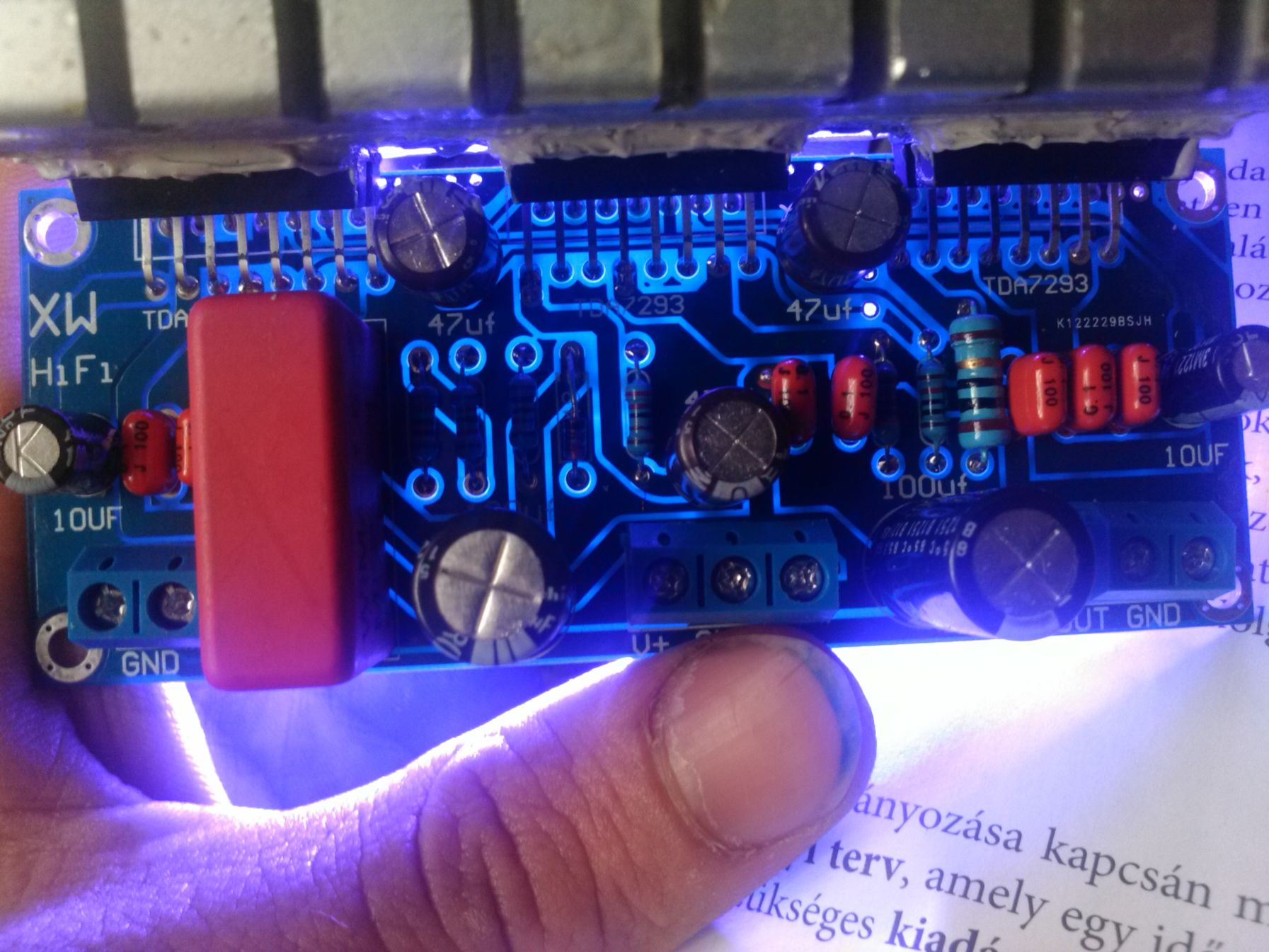

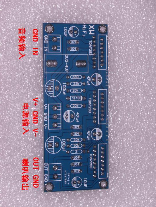

TPA3118:
nem azert hajtottam túl mert keves volt hanem mert mono volt aztan ugyvoltam legyen hasznalva mindket csatorna. egyebkent nem ugy hasznaltam hogy torzított. picit vájtfülű vagyok.
a legtöbb haverom addig tekeri a hangcuccat amig a mély be nem négyzetesedik. azt picit torzit. es oket nem zavarja engem meg nagyon.olomaku toltes:
4ah akkut toltok majd. tudom hogy nagyobb csucsok kellenenek de gondolom ez is jobb mint a sima dc.
ha melegedik a trafo akkor elerakok 5ohm 100watt ellenallast azt kesz.
egyebkent 3A-t tud leadni a trafo. rajta volt 15masodpercig és nem melegedett. (hoszabbtávon fog, tudom)tda (7293maybe)
az analog tda ickkel az volt hogy 3db volt belole.
-első beuzemelésnél CSAK LEHET hogy rosz volt az egyik dioda és ezért act kapott és kiégett az egyik ic
-masodik beuzemelesnel jo volt a táp és terhelés nelkul leégett a masodik ic is
-a 3. ic meg nem halt meg látványosan, nem probaltam ki. azt is átkéne forrasztani a main ic helyre
-az ebayen 3k volt nem kitként hanem keszre szerelt a hirdetes lekerult 3napra rá. az eladoval egyutt.

Kernel #63698 üzenetére
és ha ide rakunk egy zener diodát? nem az akku és a töltő közé hanem az erosito es az akku közé?(mondjuk inkabb a tolto es akku koze kene)
vagy keressek egy megfelelo muterhelést ami 5,5-5,6 fölé nem engedi? amugy mennyi az a feszultség cellankent amenyivel fellehet teljesen tolteni egy nicd cellát? (mert cellankent 1,25v (5v) rol még csak 6ma-t vesz fel de ugye 4cella öszesen sorban)
és ugye te mondtad hogy a zener 5,6v felett rovidre zarja a tápot. ez akkor azt jelenti hogy elég 0,5w os zener is ? mert ugye akkor a vezetékeken lesz a hőtermelés (nagyresze)nem pedig a zeneren csak.
bár szerintem ez nem szamit mert konyen lemegy majd valszeg a fesz. mW okrol beszélhetünk .

terapeuta007
5v 500mA töltő..
lehetséges növelni a feszt? 5,5v 5,6v ig?
ha a stabilizálást kiiktatjuk felmehet addig nem?
(ugye ni-mh-t kéne tölteni.)(gondolom majd kell műterhelés is hogy ne menjen 5,6fölé)(tudom hogy cc töltő kellene,de 500mah-t csak elbír felforrás nélkül 4s 2p ba vannak a cellák 700mah-esek a cellák(legalábbis valaha annyi volt)
(egyebkent is figyelem majd hogy melegszik-e ) -

Kernel #63472 üzenetére
1....a nimh-k feltöltődnek az a lényeg. a lithium meg csak legyen ott és adjon még egy kis uzemidot. most az nem szamit annyit hogy nincs 100%ra toltve.
a legnagyobb problema még mindig a töltés.
2....zener diodábol parhuzamba raknék vagy 5öt (0,5wosak) szoval valsz az nem sul ki. ellenallás elé mekkora kell? mondjuk rakok elé 2ohmot akkor lead x áramot. rakok elé 4ohmot akkor x/2 áramot ad le?
3....találnom kéne 6v adaptert vagy esetleg még 9vosat de az már sok hő lenne a zeneren meg az ellenallason vagy szerinted még kivitelezheto?
a legjobb egy 5,5v os tolto lenne,(nem kene fesz. szabalyzas lefele) de az ritkaság számba megy.
4....vagy nemtudom hogy ni-mh rendesen feltoltodik-e 1,375v rol.
5....vagy egy stabil 6v os taprol is lehet jo lenne.
xpt8871 1,8v-6v-ig mukodik.
de viszont akkor a bt modul elé bekéne vetni a zenert diodat mert az valszeg nem birja 6v-otvagy hagyom a picsaba és lithiummal lesz megoldva.
6....de akkor kerdeses hogy teljesen kilesznek-e hajtva a hangszorok. van 2db5wos meg 1db2wos hangszoro
2db xpt8871 erositore. 4ohmos mind.
egyebkent a bluetooth modul is gyengelkedik lithiumrol.ez a hangszoro ügy is kiszamithatatlan lehet hogy az 5w osak már 3wnal torzitanak. na meg az erosito is 2ohmon 10% torzitasnal tud 5wot.
ebbol kovetkezik hogy lehetseges hogy elég jol fog szolni lithiummal is, de 4,8v on akkor is sokkal jobb lenne.7....egyebkent az xpt 8871 kimenetét lehet parhuzamba kotni? vagy sorba(bridgelni) ?
vegulis 2ohmra vannak tervezve szoval bridgelve 4ohmon jok lehetnek.
8.....persze a sztereos bt modul kimenetét nemtudom hogy kéne az esetben rákotni a 2erositore. egyik csatornat kossem vagy mindkettot.
mert öltem már meg mono erositot azzal hogy mindket csatornat rakotottem. hangosabb volt,de egy kis hasznalat után elnémult tpa3116 2db volt belole. a masikra csak az egyik csatornat kotottem és az azota is mukodik.

megvan a problema forrasa.
elso alkalommal amikor szar tápot raktam az erositore ez csattogott. valsz akkor csak megrepedt.
most minden más alkatreszt kimertem minden jo az erositon(a 30kohmos ellenallas miutan kiforasztottam kiderult hogy az is jo.)(30ohmot mertem beforrsztva)(de viszont a 2ohmos ellenallas helyere gyarilag egy 10ohmosat raktak de ez szerimtem nem nagy problemo. de azert kicsereltem 2ohmosra.)máma' ráraktam egy teljesen jo duplatápra kivolt mérve hogy jo. és a kepen lathato ic felrobbant. beszakitottam a mellkasát...szoval az az ic nem üzemelt optimalisan.
nemtudom hogy en oltem-e meg a szar táppal vagy a kinaiak szart raktak bele alapbol,de utobbi nem valoszinu. de viszont ha parhuzamba vannak a tobbi icnek nem kene h baja legyen?
hogy deritsem ki hogy jo-e a marakdék 2 ic????????
ha jok akkor veszek egy ujat a szar helyere.
kell valtoztatni a kapcsolason ahhoz hogy kiprobaljam a masik 2őt mukodik e még?
gondolom az e szempontbol jo dolog h parhuzamban vanak. képek az erositorol vannak elozo hsz. emben.[link] -

sziasztok!
megjott a multiméterem elkezdtem a hibakersést az erositomon:
eddig a diodát és az ellenallsokat mértem.:dióda:egyik irányban 2,7v-ot masikban 0,6v ot mérek dioda mérő modban. ellenallas modban 30kohmot.
ellenállás1:a 3db 104-es konditol balra lévő ellenállás 2ohm helyett 10ohmos
ellenallas2:diódátol balra 20kohm helyett 30(sima ohm nem kiloohm)ohmot mérek. ez az egy alkatresz a probléma?
jelenlegi állapot : egy működő +17v 0v -17v duplatáppal táplálva a kimenetén egyenfesz van.(nincs melegedés)
az erosito halála:
1.ráraktam a rossz tápra.(valszeg dioda baj volt. ac juthatott rá és/vagy a duplatáp ágai közt nagy feszkül. volt,a 0v-os ág nem 0v-volt)2.:zúgás meg egy kis alapzaj mert a bemenetet megfogtam ujjal.ez kb 5 másodperc volt
3.:halk pattanás egy kis bűz
4.:hangosabban zúg tovább a hangszóró.amíg le nem szedtem a tápról az erositot..
láthato fust nem volt.nem volt meleg egy alkatresz sem. hutoborda hideg volt. -

terapeuta007
Attix70 #62806 üzenetére
Attix70: hát úgy kezdődött hogy a legelején öszeraktam próbára mindenféle darabkábelekből forrasztás nélkül.. és lusta voltam rendesen megcsinálni. inkább javitgattam ahol nem volt jó. de már 2hete megy így.az életveszély a legutolsó egy zárt 1mm vastag acéldobozban max az öszetevőit féltem ha rövidrezár valami.de megbizom a gányolásomban az a kétoldalú ragaszto nagyon állat maximum túl nagy áramtól olvadhatnak össze a vezetékek mondjuk ha ráküldöm a 24v ot az akkura
Kernel: egyébként megcsináltam a söntök rövidrezárását és áramkorlát már nincs mert rövidrezártam és elégett az egyik kábel.nem választotta le a vedelem az akkut.

terapeuta007
megcsináltam ezt:
rákötöttem a tda 7293 erősitőre és a hangszóró a kimenetén búgott viszonylag hangosan.(bemeneten semmi se volt) és 2-3 sec múlva kattanó hang és büdösség. egyből lekapcsoltam.pontosan úgy csináltam ahogy a rajzon volt. Én a diódákra gyanakszom, nem tudtam leellenőrizni őket mert még nem jött meg a multiméter.Pedig ha lett volna multiméter megmértem volna legalább a kimenetét és észrevettem volna hogy vmi nem fasza.(olyan fogyasztóm nincs ami mehet 28 voltrol max sorba tudtam volna vmiket kötni és úgy kiprobalni dehát a lustaság győzött.
a szag nem volt túl durva semmi füst, izzás szemmel nemlátható semmi elváltozás. a szag mostanra egyátalan nem érződik.
szerintetek lett baja? ic bedögölhetett? nem tudtam kiszagolni hogy honnan jött a szag de úgy az erősítő közepe,onnant jobbra.
