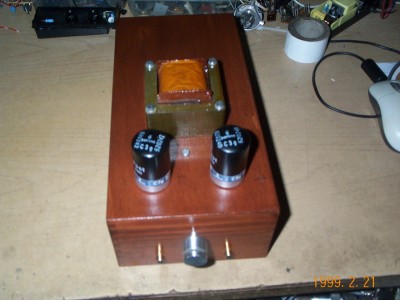

Speeedfire #20316 üzenetére
Én egy hibrid fejhallgató erősítőt építettem meg(csöves erősítés ami FET-ekre ment) ráadásul 12V-ról ment tehát cső anód feszültségétől messze állt a készülék üzemi feszültsége és hidd el,hogy kellő képen hitvány is volt az egész(régebben itt is tárgyaltunk róla)
Nem rég volt egy 24V-os hibrid hasonló kapcsolással 2000Ft-ért vettem meg de leginkább a benne lévő cső miatt(nos annak is pont olyan hitvány volt a hangja mint a 12V-os változatnak)
Ezek voltak a bravo vagy milyen néven futó kínai 18.000Ft-os csöves hibridek másolatai. -
