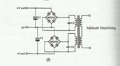

Lompos48 #21542 üzenetére
Hát ez az, hogy megoldható úgy is, hogy összekötsz egy-egy primer tekercset, ami a föld, a másik kettő pedig a szimmetrikus tápfesz, amiből a graetz készít egy +/- -os tápfeszt.
Ez az általános. Már láttam egy jó pár erősítőt valóságban és fényképen is ( főleg így), de ilyennel még nem találkoztam.
Két lehetőség van: vagy ennyire különleges, hogy csak a nagyokban van ilyenvagy a másik lehetőség, hogy .... semmi értelme, de jól mutat.
A szerző is azt írja, hogy ha az alkatrész költség nem számít...
Minden estere az enyém ilyen. -

Speeedfire #21526 üzenetére
Itt van a spec. egyenirányítás rajza: tulajdonképpen nem is olyan drága!
Egy 35 amperes híd 500-ból kijön ( az már elvisz egy tankot is) + a pufferek sem olyan nagyon drágák!
+ itt egy Rotel ( nem alapszéria
) tápegység: ez sem olyan kritikus árú, viszont biztos, hogy hasznos, mert különben nem csinálták volna! Külön táplálja a meghajtó fokozatot, úgy ahogy az Ion-nál. Nem olyan rossz dolog az!
