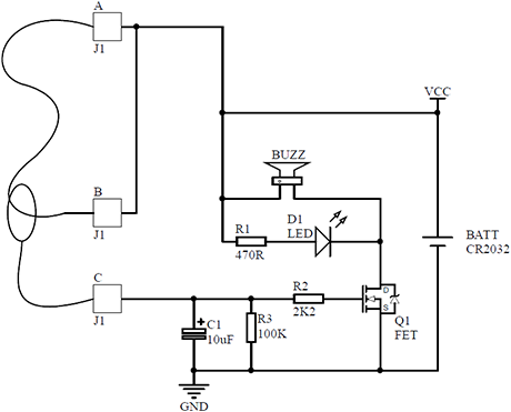

Sziasztok! Adott egy "wire buzz game" ahol egy vezető drót pályán úgy kell végigvezetni egy fém hurkot hogy a hurok ne érjen hozzá a drót pályához. Ha hozzáér akkor piezzo buzzer sípol és led világít. Kapcsolási rajz:
Kérdésem az áramkör alsó részével kapcsolatos: miért szükséges n-mosfet (2n7000) az áramkörbe? Az átfolyó áramot korlátozza? Ha kihagyjuk az áramkör teljes teljes alsó részét és a J1 C jelzésű pinjét egyenesen a buzzer és a led előtét ellenállása közötti vezetékre kötjük egy ellenállással az miben más? A másik kérdésem az hogy a mosfet source és a gate kivezetéseivel párhuzamosan kapcsolt kondenzátor és ellenállás feladata micsoda? Arra rájöttem hogy a kondi töltést tárol ha megszakad az áramkör akkor még engedi folyni valamennyi ideig az áramot a mosfeten keresztül, de nem értem hogy ez miért szükséges.
