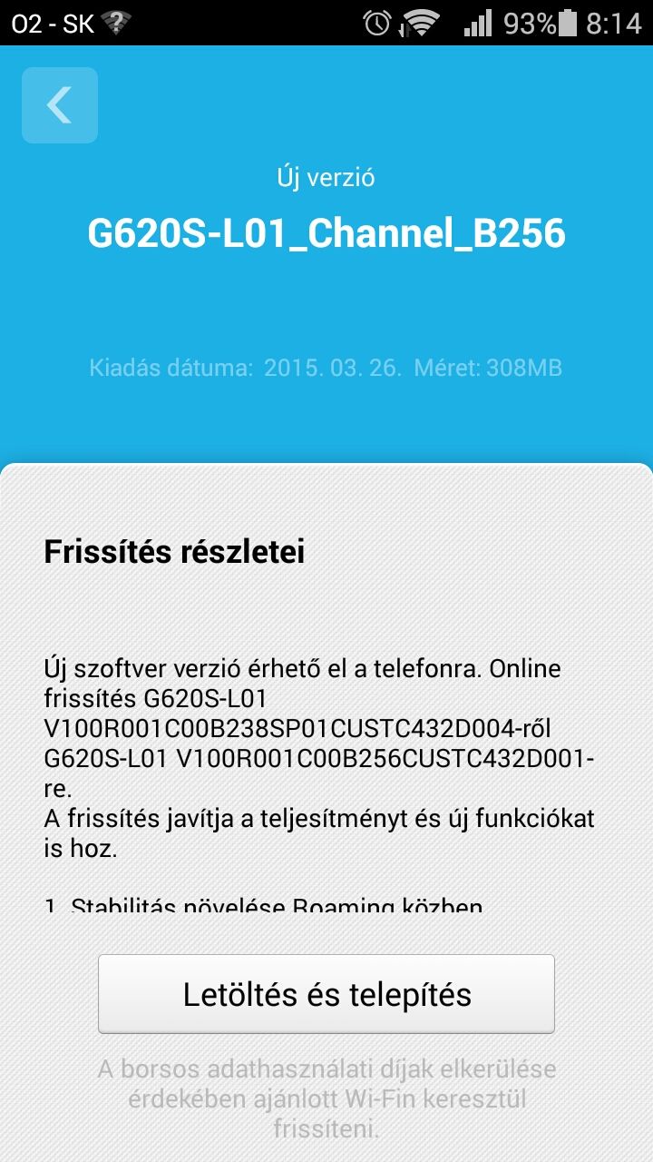

petya2012
#831
A vége az szerintem a cust lesz, kiegészítű fájlokat jelöli. Másik G620s témában már pörög a frissítés. Sokaknál nem ment rendesen a GPS kocsiban, csak töltőre kötve. Ez is javításra került.
petya2012
sziasztok
G620-am van és most jelzi a frissítést B248-ról B256-ra!Valaki letudná írni mi a különbség??köszi
meg valami D005-ről D006-ra
Telekomos -

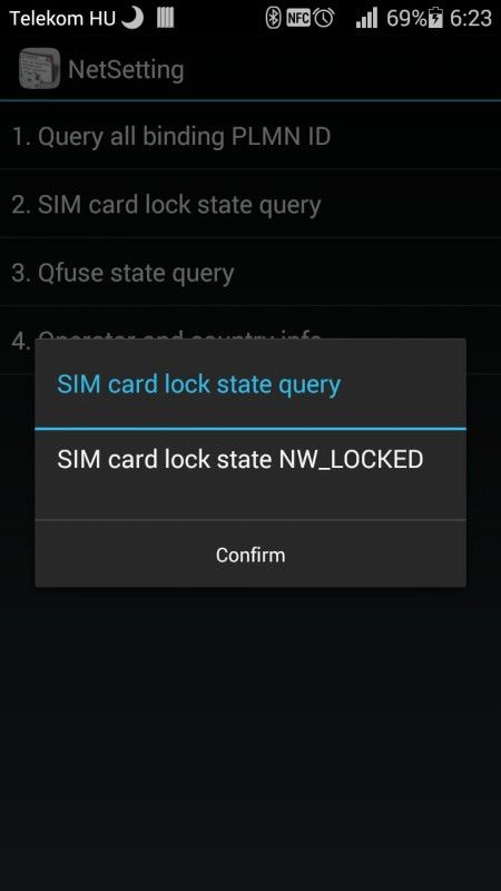

levideo
Ezt a következő módon tudod ellenőrízni:
Megnyitod a tárcsázót, majd beírod (mint ha telefonszámot írnál) a fent már említett szervíz menüt előhozó kódot: *#*#2846579#*#* . Miután az utolsó karaktert is beütötted, meg fog jelenni a szervíz menü.
Ezután ProjektMenü --> Network setting --> SIM card lock state query.
- DEACTIVE = független
- ACTIVE = függőEz gondolom FÜGGŐ-t jelent..

gujgi
Nyolcszor küldtem el a kérést,végre megjött a unlock kód.
