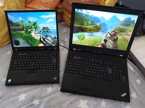

FoxiestFox
#118324
Sosem próbáltam még egyszerre két gépen gémelni...
