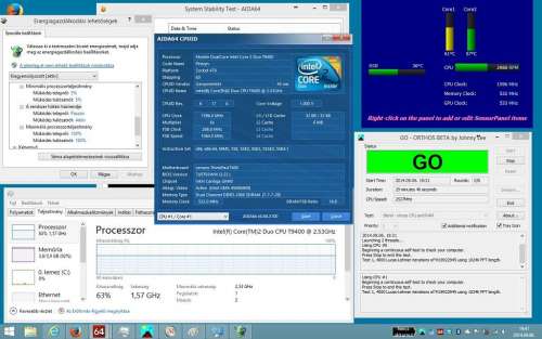

havri1
20V 3.25A van ráírva, de baromi forró..(lenovo, de hogy a sajátja e, nem tudom)
Most tesztelgettem kicsit:
Akksival bootolva, simán megy 2.5ghzig, melegszik is egyből, amjd pár perc után lekapcsol.
Akksi nélkül táppal nem melegszik, és nem is kapcsol le, de csak 1.57ghz
Akksi + táp melegszik, és lekapcsol.Gari logikus lenne igen, csak macerás. Posta, cseréltem benne ssd-t, amire ugyan azt mondták nem gond, de mégis matrica feltépéssel járt.
Van a sarkán egy sérülés, de így vettem, bár ezt bizonyítani nem tudom (keretből hiányzik egy darab).
Rajta van 2500ftos magyar matrica a billeken..Ezeket tuti buknám.
Ezért próbálom, hátha rájövök mi okozza. -
havri1
Tikakukac #68063 üzenetére
Kiegészítés, akksiról most nézem, simán felmegy maxra a teljesítmény, csak töltőről nem.
És akksiról most akksiról sem kapcsol ki terhelés alatt.
Csak akkor, ha akksi és töltő egyszerre van bedugva.
Töltő probléma? Lehet nem ad le elég feszt?
Szoftveres mérés ér valamit?Akksiról is lekapcsolt.
Csak töltőről bírja, de akkor 1.57ghz max.
Vigyem vissza gariba? -
