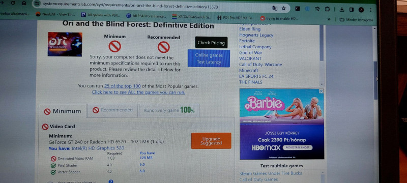

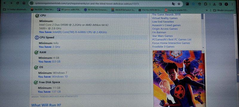

Szeretnék játszogatni az X260-as gépemmel az Ori and the Blind Forest: Definitive Edition kiadással - elvileg bírná is a gép de az Intel HD Graphics 520 vélhetőleg nincs beállítva.
Ebben tudnátok segítséget adni számomra hogy miiként legyen a memória jól beállítva?
