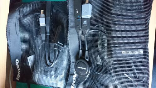

A t440p-mben 4300M proci, 500 SSD, GPU volt, 65W-os táppal lazán elment (utazásokra vittem ezt a kicsit "LENOVO ThinkPad 65W Slim AC Adapter slim tip - EU1")
Betettem egy 4800mq procit a régi helyére, bekapcsolt állapotban a bedugott a tápkábel ikon sem jelenik meg és merül (idle-ben is). Alvó vagy kikapcsolt módban tölti. Olyan, mintha valami tiltás aktiválódott volna a 90W-nál kisebb tápokra.
Nekem elég lenne, ha nem max terhelés alatt töltene menet közben is, nagy terhelés alatt használhatná az akkut.
Van valami megoldás erre a problémára vagy tud valaki javasolni pehelysúlyú tápot? (slim port) A 90W-os szép kis kocka -
