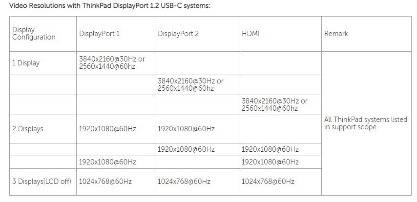

Óóóó..
A gen1-es t14 egyik pdf-ében lehet a megfejtés. [link]
Azt írja, hogy dp1.2-őt tud. És a dokkos táblázatból az also inteles dp1.2-esnél tényleg azt írja, hogy 2 kijelzővel fullhd a max.Szóval lehet ezeknél a 10-es széria intel mobil prociknál akkor még mindig dp1.2 és hdmi 1.4a a beépített gpu korlátja. Szóval így lehet tényleg a dupla csatlakozós dokkolókkal megy több monitor kombó nagyobb felbontással. Amin újabb dp van ott a nagyobb sávszélesség miatt megy valsz egy kábellel is a nagyobb felbontás kombóban.
Bár a dp1.2 el kéne vigyen két 2560@60Hz képet, de lehet itt osztozik a többi dokkolós perifériával és ezért csak fele sávszélességet kap.
Vagy max azt lehetne próbálni, hogy nem használod a hdmi portját, hanem helyette aktív dp-hdmi átalakítóval hajtod a hdmi monitorodat is. Ha nem a sávszélesség a limit, akkor úgy még esetleg működhet a mostani dokkal is. Ha erre jársz tudok kölcsönadni aktív donglet
Dp 1.2 mst (multistream) az elvileg tud 2x2560-at is, ha nem korlátozott más miatt, lehet a mixed mode lefelezi és azért nem megy.

Milyen bemenetre kötöd a monitoron?
Azért kérdem, mert a dp->hdmi átalakítókból több képességű is van. A legbutább passzív fajták (Dual-Mode 1.0 [link] ) csak fullhd felbontást adnak, mert a szintillesztő áramkörük csak kisebb órajelet bír el.
Az egyel jobb passzív hdmi adapterek (Dual-Mode 1.1 és újabb) már képesesk lehetnek kiadni 4k-t is 30Hz-el , azzal 2560@60Hz is tudhat menni. Natív dp-vel és aktív dp->hdmi 2.0 átalakító donglevel kijöhet 4k60Hz is. (intel gpu esetén natív és alternate mód hdmi 1.4 van csak és azért nincs 4k60Hz, talán 11gen-től jött be a natív hdmi2.0)
Ezt úgy általában az inteles displayport kapcsán írtam. A dokkoló gondolom nem jelent plusz szűk keresztmetszetet. Ha használsz donglet, próbáld esetleg a nagyobb felbontásút dugni a hdmi portba, hátha a dongle limitje a fullhd.
A dokk táblázata alapján lehet sávszélesség limit (nem fér át 2x 4k60Hz, de kisebbek vígan) is és a hdmi kimenet lehet aktív dp-hdmi átalalakítós, mivel 4k60Hzet is ír ha csak az van használva (erre az intel proci gpu-ja nem képes önállóan). De a fullhd limit tippre dongle miatt lehet.
