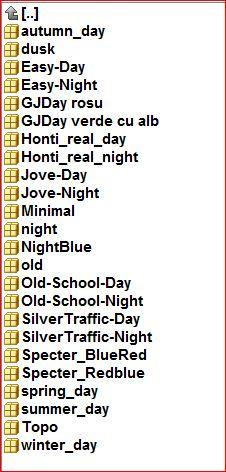

még annyi segítség kellen, hogy
honnan tudodk több nappali/éj skint szedni, és hova másoljam, (jelenleg 6 lehetőség van, és nem tetszik)
illetve bisszantó, hogy minden egyes bekapcsoláskor le kell venni a hangerőt, mert az előzőt nem jegyzi meg, hol állítsam be? köszi -

Ez egy Android-os gép, hogy ezen hogy működik a hárombetűs gőzőm sincs. Én általában a sémákról írtam.
Ha hozzáférsz a mappához, akkor a Jove-Day és Jove-Night kivételével a többit távolítsd el (értsd alatta, hogy valahova mentsd el). Aztán ha még akarsz vele szórakozni, akkor egyenként pakold vissza őket, és mindegyik után ellenőrizd le.
huncutka1029
eax1650
#13504
pattintsd rá a gépet a pcre, és nézz bele a belső memóriába
lesz két mappa
sygic és az izényóc
az izényócban van egy content mappa, abban pedig egy shcheme nevű ami abban van azt tedd át egy új mappa nevűbe, csak egyet hagyjál benne, és ha azzal műxik, akkor tegyél bele vissza egy másikat, azt is próbáld ki, undsoweiter, undsoweiter, akkor megtudod melyik hibás, ami miatt nem izényóckodik rendesen.
teccik érteni?
fúú beelőztek
