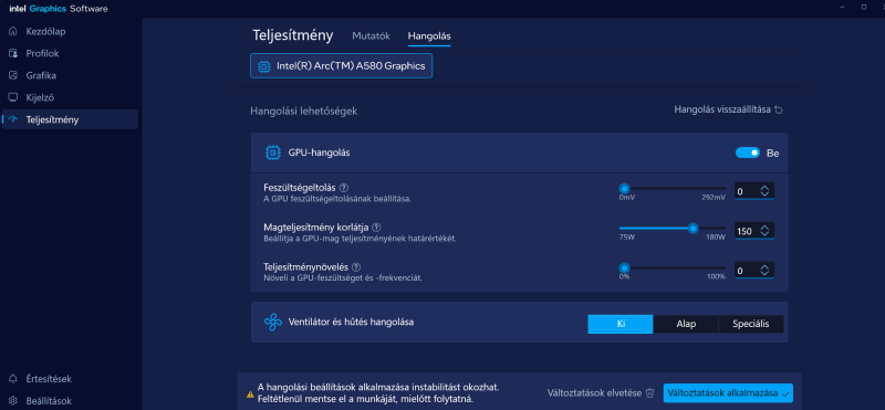

roseA580
Steve198310 #282 üzenetére
Csak a saját ASRock Arc A580 Challenger kártyáról nyilatkozva:Ennyi állítási lehetőséget találtam:
Egyszer felhúztam a maximumra a teljesítmény határt, tesztelés közben nem okozott ez problémát.
Gondolom a többi Intel Arc kártyánál is hasonlóan működik. -
