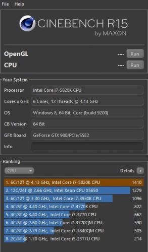

Ööööö én nem erre írtam a posztot
Tudom, hogy vannak edtől a procitól jobbak és jobb eredmények is (4.5ghz-en)... Hanem arra akartam utalni, hogy "Rookie" kategóriában első helyen végeztem egy ilyen eredménnyel. Vérszemet nem kapok ettől, majd ha lesz jobb hűtésem megpróbálok feljebb menni tuning téren, de ezzel a hűtővel ennyi az annyi...(#2335) BMW001 Igen, 4519.89Ghz-en 1.32-őt adtam neki hasra csapással, és le futtattam a tesztet... Másik lappal kíváncsi volnék, hogy mit is lehetne kihozni ebből a prociból, de lehet hogy sz.r széria és csak ennyit tud (ami valószínűbb...).
MPowerPH
Nem, hanem a maximum elerheto orajel szerinti R15 pontszam. A kollega azert 4.5GHz -n futtatta, mert azt hiszem, tovabb nem emelhetne a feszt, a magasabb frekihez meg nagyon kerne.
Ez a regi 5820K-m volt. Ami most van nalam, meg nem probaltam, szerintem impotens lesz. Majd megnezem, mit megy.

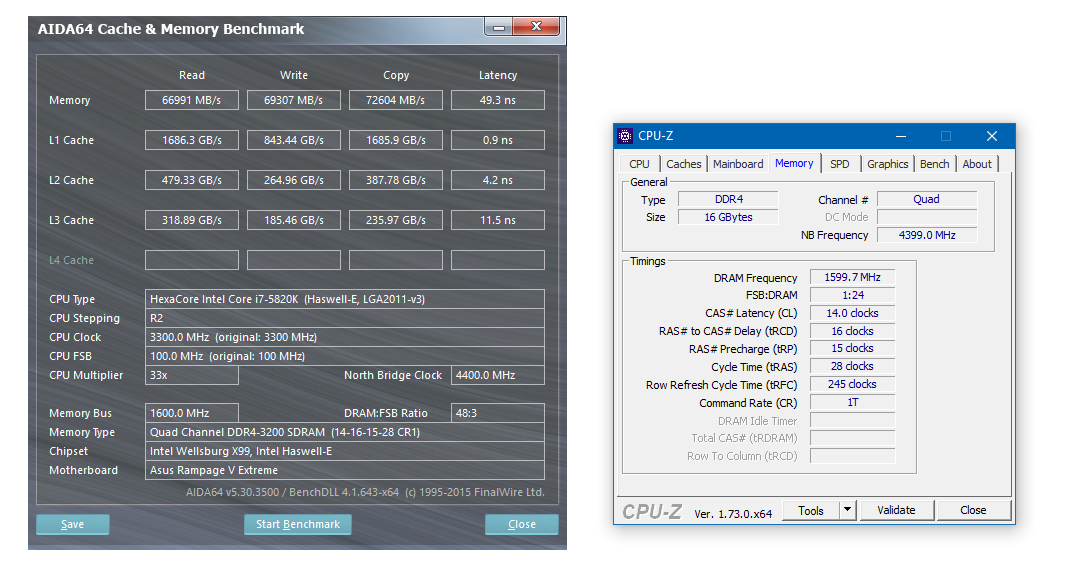

Ettől a kit-től szerintem az alábbi eredmény nem is rossz gyári feszen. "Dummy" kit-nek vettem, amíg megjönnek a G.Skill-ek.

Redbull941
Rookie
ahhoz képest első helyen vagyok Rookie kategóriában cinebench15el
x99_extreme4_3.1 csak nekem meg még 1 csávónak van ilyen lappal eredménye... (4.3ghz-el tolt 1 tesztett) Ezek szerint nem nagyon használják tuningra ezt a lapot.. Lehet el kellene cserélnem a lapot
