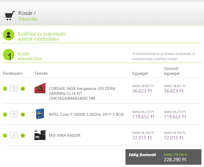

ez a teszt miatt döntöttem,h jön ez a lap!=meg az,h ez "csak" 80 voltén is majdnem Raider-t vettem

#1918
én MSI MPOWER S vettem(80-ért) azt írták tuningra jó és stabil!(BCLK vígan 120-125 elmegy)
nézegettem drágább lapokat,de már ez is "fájt"pedig visszajön belőle 25%(27 helyett
segítsen vki,h miért nem tudom a szorzót állítani??!!!
az Intel Extreme utilityben se tudom!valahol a turbót kell kikapcsolnom?
előre is köszönöm!

Bar ha az USB 3.1 kell Neked, akkor ez is kiesik. -
MPowerPH
Nem akarsz memoria OC-t? Mert ez a lap nem OC Socketes.
Annyibol lesz mas, hogy ha fel is tudod a ramokat huzni mondjuk 3000-re(ami nem kizart), nem lesz ertelme, mert az uncore korlatos kb. 3400MHz-nel, igy visszafogja oket.Egyebkent ertem a valasztasod okat, a 72k -s lap tenyleg nem draga. Es akkor OC Socket hianyaban nem kell gyors memoriara sem kolteni. A kov. lap, amit erdemes lenne megvenni, es OC Socketes, az 23k -val dragabb Ipon -on.
hpeter10: X99-A 28k -val dragabb Ipon -on.
Azert az szamit szerintem. -
MPowerPH
Ahogy Akoska is irta, a 4.5Ghz is siman kellene menjen. Nekem az elozo tudta a 4.6GHz-t is 1.3v alatt, es egy atlagos darabrol van szo. Egyebkent a maximum adhato fesz 24/7-re 1.35v, de velemenyem szerint jobb 1.3v-n maradni.
Nem kell valakinek 3000-es CL15 -os(CL14 -en megy) Corsair memoria?!
Ha most bemegyek a boltba és random kapok egy i7-5820K-t, az kb. mennyit mehet?
Melyik a legolcsóbb lap alá, amit már "érdemes megvenni"?
Nem akarom én nitróval küldeni, csak egy betonstabil tuningot 24/7. -
