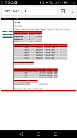

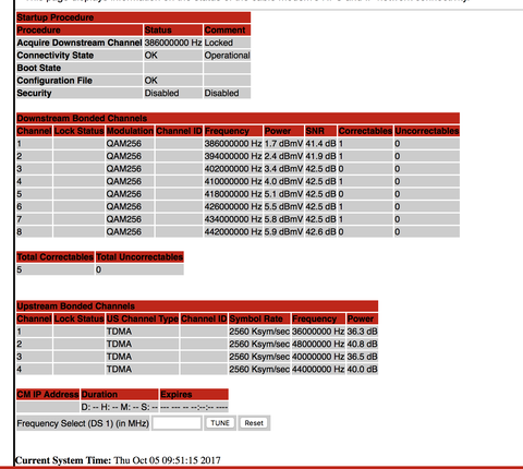

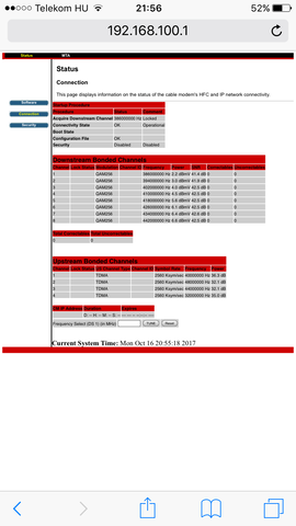

Rendben vannak az értékek. Nézd meg a modemnél nem lazult-e ki az F csatlakozó.desigo: Nincsmit, ha van kedved leírhatnád egy hsz-ba egy képpel, hogy melyik menüpontba lehet átállítani.

Tav-Csoves
Sziasztok, nem rég tudtam lassan 5 éves Invitel-es tagságunk alatt először megnézni ezt az oldalt. ( Ennek oka a a nemes egyszerű tudatlanság )
Kérdésem, hogy minden rendben van az értékekkel?
Köszönöm szépen. -
